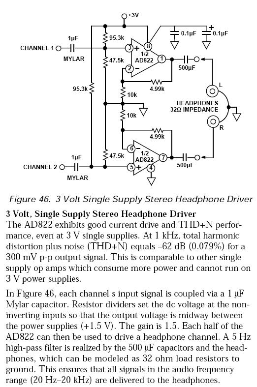

    Из доступных в нашем городе so8 op275, op282, opa2137, tda7052, tl062, ad822, ad8307, lm399, lm358, lm386, lm393, ne555, ad825, ad826, an6612. Только я хз какой взять. Я в них не разбираюсь
    08.05.2006
    2,336
    По умолчанию Re: Микроусилитель
    Из перечисленного, только tda7052 сможет работать с нагрузкой 30 ом, и с однополярным питанием 6 в. Класс D, экономичная, качество на уровне усилителей мобильных девайсов. Усилитель можно сделать очень маленьким, поскольку эта м/с практически не требует обвязки (один резистор, один конденсатор).

    08.05.2006
    2,336
    Цитата Сообщение от kerpal Посмотреть сообщение
    Этот не достаточно компактный? Или нужно принципиально не AD815?
    Токопотребление у него большое. Батарейки ему нужны крупного рамера (типа как от UPS*ов ), и две.

    Цитата Сообщение от Китич Посмотреть сообщение
    Копался в инете нашел ссылку прикольную. Интересно чья? http://igdrassil.narod.ru/audio/pre_riaa/index.html
    А какий там имеется ввиду? На ОРА2132 ? Этот ОУ расчитан на нагрузку от 600 ом. Тогда уж на AD826 из вашего списка.

    нет, просто ссылку нашел, решил поделиться. Кстати свежая мысля есть Как она вам?
