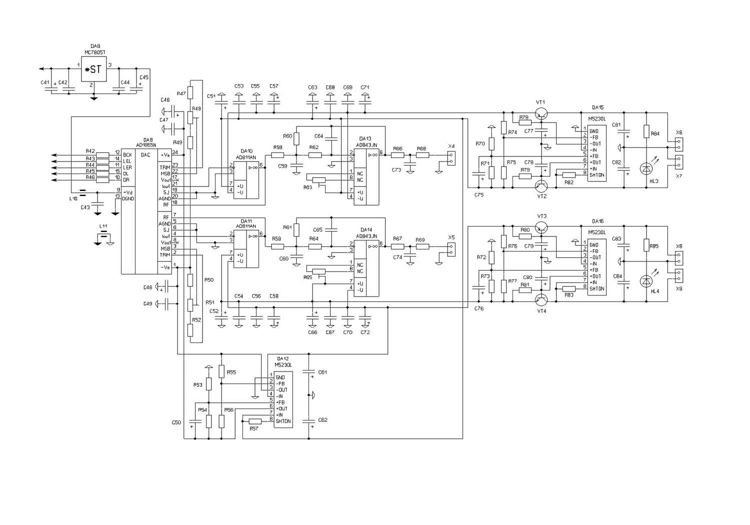

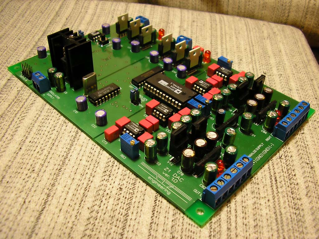

    Закончен эпохальный проект имя которому Z1.
    Сие есть ЦАП по мотивам Линксов 20 и 24 на базе AD1865 и ЦФ DF1704. В аттаче фотка(пока одна) и схема с платой.

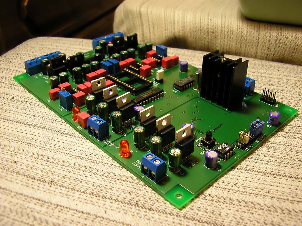

    Итак, чуть подробнее о дивайсе, его эволюции и сборке.
    Идея сформировалась в три этапа.
    1. Просто ради интереса было собрано это: https://forum.vegalab.ru/showpost.ph...postcount=1482 Результат порадовал.
    2. Произвел попытку довести дело до конца: https://forum.vegalab.ru/showpost.ph...postcount=1583 Долго бодался с ЦФ SM5845(Alpha-Processing): https://forum.vegalab.ru/showpost.ph...8&postcount=44
    3. Решил покончить с мучениями и сделать все как надо. Результат можете видеть.
    В процессе запуска не все было гладко.

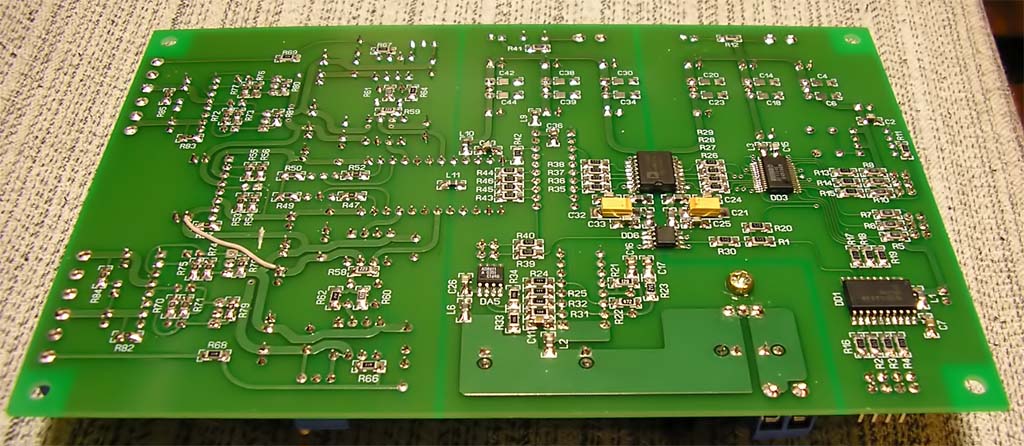

    1. При испытании стабилизаторов аналоговой части вспух кондер С62 - оказалось - ошибка в плате - плюсовой вход М5230(DA12) был заведен с -15 В. Исправил перерезанием дорожки и припаиванием перемычки(см. фото снизу).
    2. При испытании цифровой части отдельно от аналого-цифровой и цифровой(генератор и половина развязок отключены) сильно грелся и жрал дикий ток DF1704. Оказалось, что без клока он попадает в режим, внешне похожий(а может это оно и есть) на защелкивание(latch-up). Угрохал час на поиск решения проблемы. В даташите про это ни слова, так что будьте внимательны.
    3. Не заметил соплю между выходами WCKO и BCKO DF1704. Долго ломал голову, почему на выходе какая-то хрень.
    4. Очередной секрет Denon DCD-1015. LRCK с сервопроцессора CXD2515 идет на проц управления. При его отсутствии проигрыватель не подает признаков жизни(все напряжения и клоки есть, но экран не светится и ничего не работает). На поиск причины ушло 2 часа. Дело в том, что на плате шлейф очень удобно припаивать, выпаяв резюки R300-R302, через которые квадратная шина идет на ЦФ. LRCK на проц управления также идет через один из резюков. Вот на этом я и попался.
    Теперь все работает. Осталось завершить настройку и все окончательно собрать. Вот. Отчет о звуке будет, когда послушаю несколько дисков(пока один успел).

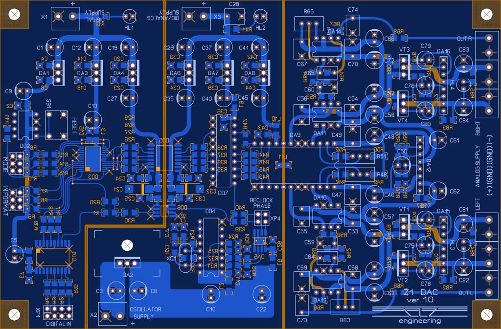

    Вообще, это, так сказать, уже из прошлой жизни Я терь на П-КАД перешел
    Цитата Сообщение от Kompros Посмотреть сообщение
    Зато это самое интересное, будет что вспомнить!
    Это в соответствии с народной мудростью: если схема работает сразу, что-то тут не так
ID:	20789   Нажмите на изображение для увеличения.
ID:	20790   Нажмите на изображение для увеличения.

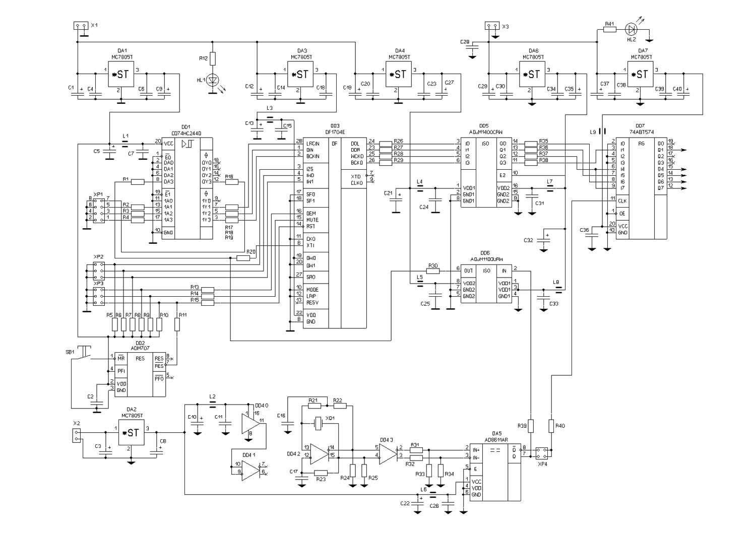

    vizzy, молодец, интересная конструкция!
    Хотелось бы услышать комментарии по обвязке DF1704.
    Какой в деноне декодер?
    Для чего сигналы и2с подаются через hc244?
    Что делает ADM707?
    См. выше: CXD2515
    Для защиты от помех, ибо триггеры Шмитта. И без нее работать будет, но так спокойнее Это из 24го Линкса позаимствовано.
    Что делает ADM707?
    Да что должна, то и делает Генератор сигнала сброса
    Чем это лучше кондера 0.1мкф с ноги RST на землю, как в даташите?
    Тем, что кнопкой сбрасывать можно?
    У нее логический выход(я потом это к ресету транспорта подключу), можно сбрасывать кнопкой, сбрасывает при снижении и возврате питания... Да и вообще, ну была она у меня
