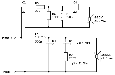

    Ну собери новые кроссы, например. Схему наверняка можно найти в Инете. Компоненты можно поставить более качественные (катушки намотать более толстым, конденсаторы взять плёночные). Вот тут где-то была схема S30B, это на головы 20ГДН1-4 и 6ГДВ2, кажется.

    Вот она (S30, аналог какой-то 15АС). R3 и R4 только неправильные, кажись. R4 это подстроечник, реально он не на 100 Ом стоит, а где-то меньше.
    UPD: Тут 20ГДН-1-4 и 6ГДВ-1-16.

    Там несколько ошибочек. Подстроечник - Р3 (вход на движок). Включён делителем (один конец - к С4, второй - через Р4 на землю). И в НЧ фильтре на землю режекторок вместо С3 (С3 + часть катушки индуктивности - она там двойная).
