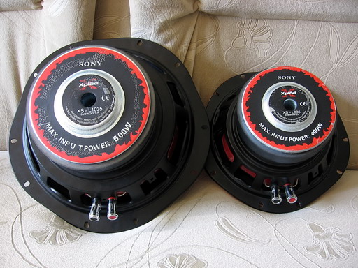

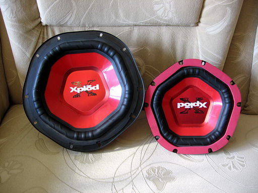

    Есть возможность потестировать китайскую(или около китайскую )акустику.Недавно ковырял пассивную пятикан. АС "APOGEE"-полное дерьмо!
    Сейчас меряю 2 дина (XS-L1035 и XS-L835),если верить лэйбе,то вроде SONY.Морды у них прикольные-звездой Где то видел автосаб SONY на этой XS-L1035,так там она круглая!Так что к лэйбе доверия нет.
    Ну да ладно.Привожу параметры+вложения
    Sony XS-L835
    Re (Om) 3,6
    Fs (Gz) 48,5
    Qts 0,73
    Qms 3,16
    Qes 0,95
    Vas (L) 14
    SPL(Db)1wt/1m 84,2
    Pmax(Wt) 400
    D(mm) 160
    Sony XS-L1035
    Re (Om) 3,6
    Fs (Gz) 30
    Qts 0,52
    Qms 4,33
    Qes 0,59
    Vas (L) 40
    SPL(Db)1wt/1m 84,6
    Pmax(Wt) 600
    D(mm) 200
    Vas может не совсем точный,т.к. меряю методом добавочной массы.А диаметр диффузора(пятиугольного) брал по среднему.
    Ну что ещё...Корзина-штамповка,диффузор с обоих сторон покрыт плёнкой(а может и весь такой),вротник резиновый.
    Посоветуйте как можно их использовать(если вообще можно )
    Пробовал Sony XS-L1035 в JBL SpeakerShop,вроде саб неплохой получается.
    Optimum:
    Vb=66
    Fb=22,6
    F3=21,8
    Макс. горб 0,2дб вот только SPL низкий,или ничего?
