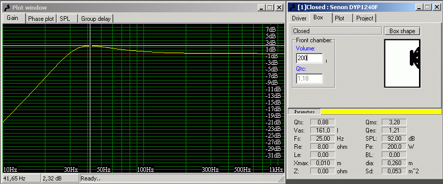

    Вот я тут выкладываю граффик для ЗЯ 200л и чем он плох??? Максимальная задержка 11.7мс
    BL посчитал, получилось 58.365 а что это? на чего оно влияет?

    06.09.2004
    3,248
    По умолчанию Re: Сабвуфер на сеноне
    TDA,
    В ф-ле mms - в [кг]
    BL получиться порядка ~8,8, что учитывая Re~6Ом крайне мало...
    BL - это коэффициент магнитной индукции, связывющий силу индукции в зазоре и длину проводника.
    Грубо говоря - показатель мощности мотора. Зависимости от него, может быть, на первый взгляд и не очень очевидные, но они есть и они крайне важные.
    PS В ЗЯ ему придётся очень несладко, ход у динамика маленький, при больших смещениях попрут искажения...а на самых басах - там и до ограничения хода недалеко, иногда последнего в жизни динамика

    Ламер со стажем, Ну вот чтобы диффузор сильно не двигался подавать на динамик максимум 30-40вт.
    Зато АЧХ то получается красивая
    BL получается 9.8 Re щас померил - 7.4 Первый раз я подумал что в формуле опечатка и Mms это Qms...
    Ламер со стажем, Этот граффик показывает ход диффузора при мощности 20вт?
    29.12.2004

    06.09.2004
    3,248
    TDA,
    Да.
    Бокс 200л ЗЯ, без учёта всевозможных нелинейностей, но для наглядности и этого вполне хватит...
