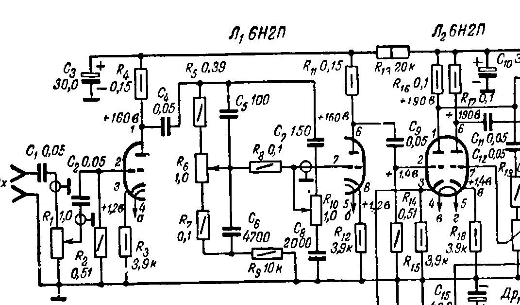

    Вот ещё вопросик к Вам по поводу лампы 6н2п.
    По схемам у неё ставят смещение от 1.2в до 1.4в (по даташиту -1.5\250в анод)
    И стандартный резистор в катоде около 3.9кОм, в аноде 120-150кОм.
    На аноде порядка 180-190вольт.
    Но при таком раскладе смещение получаеться порядка 1.6---1.8 вольт...
    Смещение 1.3 в получаеться при катоде 2.2кОм.
    Почему такое несоответствие? Где змея закопалась?
    Лампы менял 3 штуки, то есть дело не в подборе ламп.

    Не очень понял вопрос. Напишите что у вас сейчас и что нужно получить.

    Я имел ввиду, что почему то данные из схем не совпадают с реально получаемыми.
    Вот например на 6н2п по схемам катодный резистор везде ставят 3.9ком и пишут, что смещение на нем 1.2-1.3вотльта...
    Но реально при таком номинале получаем 1.65-1.85 вольт.
    Где собака зарыта?
    То есть при настройке схемы надо на что ориентироваться?
    Главное поиметь нужное напряжение на катоде?
    Это следствие разброса характеристик ламп.
    Где собака зарыта?
    Томми правильно говорит, "собака" в большом разбросе параметров у ламп. И у резисторов тоже есть разброс. Но еще нужно смотреть на напряжение на аноде и ток через лампу. Падение напряжения на резисторе в катоде зависит от тока - чем больше ток тем больше будет падение напряжения.
    Для 6н23п оптимально -1,2в при +100в на аноде.

    Вообщем, расклад такой на 6н2п:
    При аноде 160в и резисторе в катоде 2.2-2.3кОм (катоды раздельные) смещение получаем +1.4в.
    Ламп 6н2п у меня 5 штук, все 60-70-х годов, от них разброс не такой уж сильный получаеться +\- 0.1-0.2в где то...
    Вот 6н2п-ев немного другая выходит, надо подстроечник крутить.
    Вот например на подобной схеме с теми же номиналами!
    Хоть обосрись, но не будет никогда на резисторе в 3.9кОм смещение 1.2-1.4 вольта, там минимум 2-2.5 выходит...
    Вот и не монимайт я, где обман.
    Зачем сразу ... Там на схеме ошибка.
    А вообще, та область режимов в которой вы экспериментируете с этой лампой, не самая удачная. Лучше -1в смещения, при +160 на аноде и нагрузке 75к-80к.
    Самое смешное, что я нашел уже три схемы подобныз усилов и везде та же байда с этой лампой...(150к/3.9к- 1.4в)...
    Ладно, поэксперементирую с анодными резисторами завтра...
