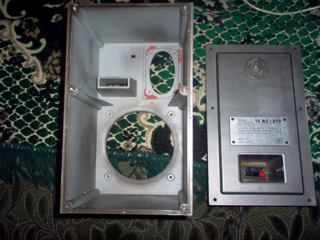

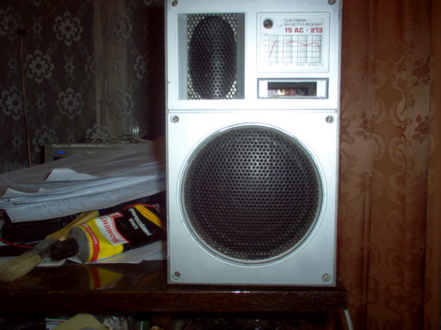

    Хочу доработать колонки 15АС-213 это акусстика из комплекта Ода.
    Эти колонки очень маленькие и компактные наверное самые малогабаритные русские.Там стоят динамики 25гдн3-4 и 2гд-36(родные 6гдв-2 но у них был заводской брак) все бы хорошо токо корпус у них плассмасовый внем создаётся ужасное эхо и гудение и фазик на большой моще слышны потоки воздуха.
    Собственно вопрос:какие технологии можно применить к плассмасовому корпусу.
    я предпологаю нужно промазать корпус вибромастикой и обклеять войлоком 0.8.
    и что делать с фильтром.

    Понаписали ужасов про звучание Ваших АС, аж страшно стало!..
    Про "эхо" я вообще не понял, что это такое.
    Про "гудение" - это сам корпус гудит? Тогда, наверное, вибромастика поможет, только на нее наклеить бы не войлок, а линолеум (без подложки). Усилит вибродемпфирование.
    "Фазик" шумит - технологии в отношении пластикового корпуса тут не помогут. Он таким и останется. Чтобы сделать его не шумящим, надо пересаживать начинку в гораздо бОльший корпус с большИм увеличением сечения шахты. При той же настройке (в смысле частоты резонанса ФИ). Можно частоту и настроить ниже, что снизит отдачу в зоне 90 Гц, но повысит в зоне 40-50. Но при этом ухудшится демпфирование НЧ динамика на его резонансной частоте, а поскольку Вы, я понял, любите пускать их на полную катушку, то НЧ динамик может вылететь из-за неконтролируемой амплитуды хода.

    Ну звучание не такое ужасное но в звуке присутствует такой плассмасовый оттенок(как бы эхо от резонирующёй плассмасы) сильно заглушающий средние частоты.А с фильтром что делать я спросил чтобы узнать может ктото его переделовал в данных колонках.
    а что значит ленолиум без подложки это такой с оной стороны ворсистый?
    Ни вижу особого смысла снижать частоту настройки фазика. Он и так должен быть настроен на довольно низкую частоту. Глубокого баса от 5ти дюймого динамика не получишь тем более при данном объеме АС. И почему это динамик должен вылететь при снижении частоты настройки? Линейный ход ведь растет ниже частоты настройки фазика и объем колонок не большой, так что думаю не страшно.

    Я бы на твоем месте ограничился лишь вибродемпфированием корпуса. Фазик все равно будет пыхтеть, т.к. площадь его сечения меньше необходимой раза в 4, фазик большего сечения туда не вставить - не влезет по длине, даже если загнуть. Лучше его совсем заткнуть объем для ЗЯ почти в самый раз. С низу можно подпереть сабом и получится хорошее 2.1 Фильтр бы я тоже не трогал, т.к. не имея опыта в настройке и измерительного микрофона сделать что-то лучшее,чем то, что там стоит не получится.
