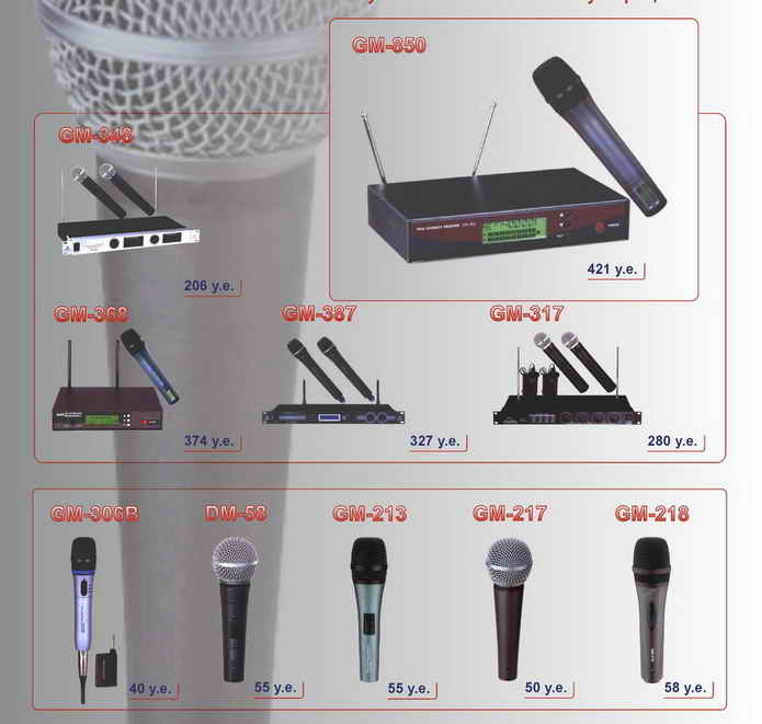

    Так для общего ознакомления кидаю картинку с китайскими микрофонами (полагаю там найдете сдвоенные и счетверенные микрофоны).
    Неделю назад был приобретён сдвоенный микрофон GM-387 и вот не большой отчёт:
    1. Имя производителя я так и не обнаружил ни на коробке ни продавец ответить не смог (понимаю что какую надо лейбу такую и нарисуем).
    2. Данный микрофон с перестройкой частоты на 16 каналов в диапазоне 800 Мгц. (приёмник вроде на 96 каналов, планирую проверить с передатчиком от Sennheiser*a, LEM3000, BeyerDynamic).
    3. Работает в подвальном помещении, в прямой видимости (10м) проблем нет никаких, микрофон можно подносить практическу в плотную к колонке - завода нет, разборчивость классная, тобиш для болтавни то что доктор прописал. При выходе в др. комнаты (стена 40 см, бетон) - через одну стену работает уверенно, через две-три появляются провалы.
    4. Дальнобойность на открытой местности не проверял, но исходя из выше изложенного - 50 метров как пить дать (думаю и больше даст).
    5. Питание - 2 батарейки АА (1,5В).
    6. Корпус цельнометаллический, рэковый 1U.
    7. Выход раздельный балансный, и один общий джековый(вероятно не баланс).
    8. На панели индикатор уровня аудисигнала каждого мика.
    -Минус.
    1. Один канал самопроизвольно открывается если блок расположен близко к компу (пришлось искать надёжное место так сказать).
    (Думаю можно вылечить если открыть и найти настройку Squelch, отношение сигнал/шум, для данного канала).

    Либо комп не очень, либо антеннки на заду можно покрутить
