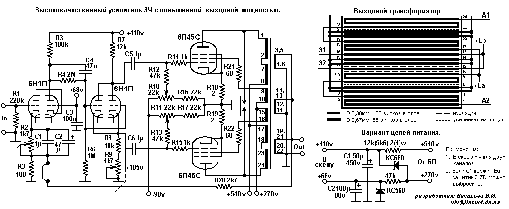

    Доброго времени суток! У меня такое дело - нужно смастерить мощный усилитель, и именно ламповый! Больше всего мне понравилась эта статья:
    http://audioportal.ru/amplifiers/p2_articleid/8
    В ламповой технике я опыта практически не имею и теоретически не подкован, не в те годы жил! Поэтому мне сложновато быстро разобраться самому, если что-то не понятно. А вопросы у меня вот какие:
    1. Анодное напряжение для выходных ламп указано 540В. Меня грызут сомнения - не много-ли это для 6П45С???? В справочных данных этой лампы указано следующее:
    - Напряжение анода, В.........400
    - Напряжение анода при включении лампы,.....700
    Если быть точнее, то что означают эти два пункта? И в итоге - допустимо-ли будет для этих ламп указанное напряжение????
    2. Какого типа должны быть указанные на схеме переменные резисторы, и вообще - проволочные или угольные? Какой они должны быть мощности? Всё это к тому, что напряжения, приложенные к ним измеряются сотнями вольт! Какой мощности будет достаточно для анодных и катодных резисторов? На какое напряжение брать проходные кондюки, а также и катодные конденсаторы в связке УН-ФИ?
    3. Кто-нибудь видел классическую ультралинейную схему выходной части с отдельными обмотками в выходном трансе, подключённым к экранным сеткам? Я больше нигде не видел! Обычно экранные сетки подключены к отводам от первичной анодной обмотки. А здесь - в чём прикол?
    4. Как узнать - под какое сопротивление нагрузки оптимизирован выходной трансформатор? А если вторичка разделена на несколько равных частей, то нужно-ли спарралеливать их при подключении самой низкоомной нагрузки из предусмотренных????
    5. Какую мощность должны иметь обмотки, питающие анод, исходя из максимальной выходной мощи? Мне НЕ известен КПД выходных каскадов этой схемы! (не считая накала) А сколько кушает при этом экранка? 75 мА питания хватит для неё????
    6. Что это за "прямоугольник со стрелками", фключенный между анодами выходных ламп?
    7. Не указан общий коэффициент усиления схемы по напряжению. Как его посчитать? Мне интересно - придётся-ли ставить предусилитель, если мне нужна чувствительность порядка 250 или хотя-бы 500 мВ?
    8. Если кто-то из вас, читая статью, обратил внимание - для выходного трансфора указаны намоточные данные и даже схема намотки! Только про габаритную мощность почему-то ничего не сказано! Как её правильно выбрать? Тем более, что про это везде пишут по разному. Где-то я вычитывал, что для достижения высокого качества габаритную мощность желательно выбирать в 3-4 раза больше, чем максимальная выходная мощность! Однако, насколько я понимаю, если УЖЕ ЗАДАНО ЧИСЛО ВИТКОВ, ДЛЯ ОПРЕДЕЛЁННОГО АНОДНОГО НАПРЯЖЕНИЯ (ИЛИ МАКСИМАЛЬНОЙ АМПЛИТУДЫ НА ПЕРВИЧКЕ), ТО ПЛОЩАТЬ СЕРДЕЧНИКА ДЛЯ ЭТОГО КОНКРЕТНОГО СЛУЧАЯ БУДЕТ ОДНОЗНАЧНА! Я прав или нет? Можно-ли её вывести значение минимально требуемой площади по классической методике расчёта силовых трансформаторов? А именно - зная амплитуду напряжения напряжение, прикладываемого к первичке и заданное число витков, можно найти число витков, приходящееся на 1 вольт напряжения, равное 48/S, где S-площадь сердечника, которую и надо найти. Насколько мне известно, от площади сердечника ещё зависят верхняя и нижняя граничные частоты.
    В моей ситуации есть ещё одна особенность: данный усилитель, в основном, будет использоваться, как гитарный. Как известно, ламповые усилители обладают неповторимым свойством - за счёт плавной нелинейности ламп хорошо раскачанного усилителя, а также нелинейности магнитной индукции в сердечнике выходного транса, которая также плавно растёт вместе с амплитудой, в выходном сигнале появляется характерная окраска. Возможно, кому-то такая окраска не нужна, особенно если речь идёт о качественного прослушивании музыки. Здесь вкусы у всех разные. А вот для живой электрогитары - это только сделает её звук более интересным - за счёт некой компрессии сигнала и обогащения обертонами! И вот вопрос - как, идя на встречу этому явлению, подобрать оптимальную площадь сечения сердечника???? Ведь если её сделать слишком большой, то даже при максимальной выходной мощности усилителя трансформатор не сможет изменить окраску звука, так как он будет являться ПРАКТИЧЕСКИ ЛИНЕЙНЫМ ЭЛЕМЕНТОМ в силу того, что рабочая область индукции НЕ будет заходить в нелинейную зону петли гистерезиса. И наоборот - если площать слишком мала, то здесь еще понятнее! Во-первых, трансформатор при этом сузит частотный диапазон, ограничит мощность, отдаваемую усилителем, а если не ограничит, то описанный эффект трансформаторной окраски начнёт проявляться даже при НЕ очень больших мощностях, а, при стремлении к максимальной, нелинейные искажения будут уже недопустимо большими и сердечник наверно будет греться! Проще говоря - как найти в этом компромисс, если речь идет не только об усилителе Хай-фай, но и о том - как сделать ламповый усилитель с "традиционными прелестями"??? А именно - с той, характерной для трансформаторного лампового усилителя, "мягкой" нелинейностью, которая постепенно начинает проявляться при мощностях - выше средней и поближе к максимальной, и при этом красиво отражается на звуке живой электрогитары. Я надеюсь, что на этом форуме есть бывалые люди, которые когда-то в прошлом(в пору соответствующей моды) занимались этими делами, и которые знают - как создать техническую основу для соблюдения старых добрых традиций гитарного лампового звука! Знатоки, подключайтесь, плиз!

    1. Это не гитарная схема. Но пойдет.
    2. Чтоб определиться с трансом, нужно сперва определиться с выходной мощностью и с полосой рабочих частот (для гитарного усилителя как правило больше 100...7000 не нужно.)
    3. Говоря про 150-200 Вт, автор упомянул лампы 6р3с и некую "другую схему". Так вот 6р3с (и наверняка по две в плече) это не одно и тоже что пара 6п45с. С лампами 6п45с в этой схеме получится ватт 25-30. Выжать из пары 6п45с, ну скажем 100 Вт, тоже можно, но это будет режим "извращенного изнасилования" ламп. Лампы придется менять часто - примерно раз в неделю, или даже чаще, при ежедневном использовании. Готовы?
    4. Лампы в выходной каскад нужны отобранные попарно (и заменяться они будут тоже сразу попарно). Что бы отобрать их самостоятельно нужно иметь как минимум несколько десятков выходных ламп. Есть?
    5. "Красивая нелинейность" трансформатора делается специальным железом. Есть возможность купить не то что дадут, а именно то что нужно?
    Это как? Как это понять "гитарная схема"? Чего именно в ней не хватает такого, что есть в гитарных схемах?
    В моём случае нужно просто усилить сигнал, снимаемый с линейного выхода гетарного процессора. Не всё-ли равно - какой для этого применять усилитель мощности? Ведь мне на передней панели уселителя всего только и нужно - кнопка "сеть" и ручка "громкосьть" Больше ничего!
    Выходная мощность (долговременная, эфф. по синусоиде) требуется 150 Вт, минимум 100 Ват. Да, шпектр гитарного сигнала действительно почти не выходит за границы полосы 100-7000 Гц. Ну если только рычаг прижать до отказа, то частота может получиться и как на басе (60-70 Гц). Я слышал и такое - прикольный, кстати, ифект! Учитывая сказанное, да ещё учитывая то, что намерен создать усилитель, который еще может пригодиться в музыкальном "хозяйстве", как универсальный (для прослушивания обычной музыки, а также - его мощности хватит и для усиления бас-гитары в пределах репетиционного помещения), я решил сделать так, чтобы нижняя частота была не более 30-40 Гц при спаде АЧХ -3 дБ, а верхняя - не менее 20000 Гц при таком-же спаде АЧХ.
    Слова автора: "Из двух 6Р3С, мне удавалось получить >150ватт, из двух 6П45С - >220 ;), а в варианте с сеточными токами (специально для музыкантов) - 400ватт пиковой мощности! Но та схема уже заметно отличается от приведённой."
    Из слов автора надо понимать, что 6П45С в любом случае может дать больше, чем 6п3с! Точно не знаю, но у сорокапяток допустимый ток анода вроде побольше. А "некая "другая схема"" - это какой-то вариант с сеточными токами, где он из 6П45С выжал уже 400 ватт, пиковой мощности! А вот это уже наверно как раз и есть "изврощонное изнасилование ламп"...сеточными токами! Вообще говоря, под пиковой мощностью, скорее всего, он подразумевает амплитудную синосоидальную. Нам известно, что долговременная (т.е. эфф. синусоидальная), находится как пиковая, делённая пополам. И ещё - от 6п45с в этой схеме, по-вашему, только и получится ватт 25-30? Вы шутите, дорогой товарищ! С чего это? Ведь автор чётко и ясно напясал: "При правильно изготовленном и налаженном усилке максимальные амплитуды на управляющих сетках выходных ламп должны быть не менее 80В в нагрузке 47к. А это дало возможность полностью раскачать 6П45С...." А полностью раскочегаренные сорокапятки (которые, к тому-же раза ф полторра мощьнее, чем 6Р3С!), стало быть, выдают намного больше, чем 25-30 Вт!
    Конешно нет! Вообще говоря, желательно подбирать лампы по идентичности параметров в в паре, а иногда даже не обходимо, чтобы усилитель можно было называть высококачественным. Однако в моём случае можно обойтись и без подборки. Присмотритесь к схеме и описанию: там есть 2 вида регулировок при настройке 1) выставление тока покоя выходных ламп резисторами R10, R11 отдельно для каждой лампы, чтобы начальные токи могли быть одинаковыми, даже при разных местах излома ВАХ конкретных ламп. 2) настройка "по минимуму 2-й гармоники". Понятно, что она может появляться из-за неодинаковой крутизны ламп, поэтому в фазоинверторе предусмотрена возможность выставлять резицтором R9 необходимое соотношение амплитуд противофазных сигналов, подаваемых на каждое плечё!
    Какое именно здесь нужно железо? Где и насколько реально его достать? Вот здесь-то я не уверен в своих скудных знаниях, потому и не могу ничего конкретного сказать. А вообще нелинейность появляется в любом железе при приближении к его насыщению магнитным потоком. Да, у эл. технической стали разной марки (разного хим. состава, сплава, проката и т .д.) форма петли гистерезиза, по-любас, будет различна. А то, насколько красивые обертоны она будет порождать при каком-то определённом виде железа - я сам не знаю! Однако, всякая "железная нелинейность" специфична по своему характеру, и этот характер электромагнитной зависимости в железе, причем любую петлю гистерезиса, чаще всего, бывает сложно повторить искусственно с помощью даже цифровых примочек! Главный-же мой вопрос - что это значит "специальное железо"??? Мне трудно поверить, например, в такое - будто металлургическая промышленность производит специальную марку стали, обладающую особой формой петли гистерезиса, которая дает красивый спектр обертонов, и всё это для применения в усилителях такого узкоспециального назначения, как гитарных. Просто-напросто, как я предполагаю, для этой цели наиболее хорошо подходит железо определённых разновидностей, с определёнными магнитными свойствами, но выпускаемое промышленностью в массовых количествах. Из этого напрашивается вывод, что здесь требуется не какое-то "специальное железо", а ставится задача - выяснить то, какие марки стали имеют самые подходящие для этого случая магнитные свойства, а после - попытаться найти подходящее, из того, что, вероятно, где-то завалялось! А может и вовсе не надо никакого особенного железа? Может и подойдёт обычная магнитомягкая электротехническая сталь любой марки, только надо правильно выбрать площать магнитопровода, исходя из материала???? Кстати, из всей этой полуэзотерической шумихи аудиофильских сайтов и журналов, всех этих расплывчатых разговоров о железе выплывает только одно ясный факт - пластины должны быть не толще, чем 0,35мм и хорошо изолированы друг от друга, с минимальным зазором и качественно собраны - хотя бы для обеспечения "терпимости" тепловых потерь в сердечнике!

    C пары 6П45C можно получить 100-120Вт постоянной мощности в классе АВ. Однако приведенное сопротивление должно быть точно подобрано. При уходе вверх или вниз мощность падает быстро. В статье указано, что пиковая мощность, это правда, пиково снять можно и 200Вт. Однако длинный запил на гитаре - это уже не пиковая мощность и лампам поплохеет быстро. Мы недавно собрали РР пентодник на 45-х и получили 110Вт (http://www.lampovik.ru/Production/Fianit-2.htm) без превышения по ОБР. Если нужна большая мощность, то лучше по паре 6Р3С или по паре ГУ-50.

    Вот Константин, вам наверное расскажет. Он как раз сделал 110-ватный усилитель на 6п45с, и видимо жаждет поделиться знаниями о конструкции трансформатора.
    Трансформатор классический для класса АВ с высоким магнитным сцеплением на двойном сердечнике Б69. Могем сделать на заказ.
    Под пиковой мощностью я подразумеваю не амплитудную, а пиковую синусоидальную RMS. В ламповых усилителях в классе АВ не редко встречается, что при работе на полную мощность, средняя рассеиваемая мощность на выходных лампах превышает допустимую. Так делают в надежде на пик-фактор. Обмерять такой усилитель на синусоидальных сигналах полной мощности нельзя, сдохнет. Мы не приемлем такой подход.
    "С пары" - это, насколько я понял, вы имеете в виду "с двух баллонов в оконечном каскаде в ЦЕЛОМ"? Или это все-же с двух баллонов в каждом плече пушпула (то есть в целом четыре баллона)???
    То есть, по-Вашему, выходит, что двуханодные 6Р3С будут отдавать больше мощности, чем 6П45С, и это при одинаковом числе баллонов ламп во всём оконечном каскаде??? Если так, то по какой причине, если 6П45С "мощнее"? Или я сам что-то не вкурил?

    С пары - это с двух штук, по штуке в плечо.
    У 6П45С максимальная мощность анода 35Вт
    У 6Р3С-1 20Вт на анод, итого 40Вт (кто мощнее?)
    Просто на одном баллоне 6Р3С можно уже сделать РР ватт так на 50-60.
    У ГУ-50 так же 40Вт При параллельном включении мощность не удваивается из-за разброса между баллонами, потому с четверки 45-х можно снять 160-180Вт, а четверки 6Р3С или ГУ50 все 200Вт.
    А можно взять пару ГУ-74, как мы, и снять 1.2-1.3кВт

    Цитата Сообщение от Einherjer Посмотреть сообщение
    Я надеюсь, что на этом форуме есть бывалые люди, которые в курсе этого дела, и которые знают - как создать техническую основу для соблюдения старых добрых традиций гитарного лампового звука!
    Бывалые люди, в основном, на этом деньги зарабатывают. С чего вы взяли что кто-то вам бесплатно и вот так сразу выложит свои профессиональные тайны, и тем более будет придумывать как решить какие-то там ваши "специфические задачи не вписывающиеся ни в одну из концепций" Почитайте книги по расчету усилителей и трансформаторов. Почитайте на том же аудиопортале ветки по рассчету трансформаторов. Если после этого будут вопросы, спрашивайте. Но не ждите что кто-то за вас и на халяву все сделает и даст готовые решения. Придумывать и рассчитывать вам все придется самостоятельно. И это не быстрый процесс - месяцы и годы. Если хотите чтоб было быстро, закажите готовые трансы и парные лампы, например Константину. А еще лучше купите готовый усилитель и радуйтесь. Самопальный сделать намного дешевле фирменного не получится.
    22.09.2006
    10
    По умолчанию Re: Усилитель 200 Вт на 6П45С. Плиз, хелп! :)
    Это откуда-ж такое, да ещё и в кавычках, типа цитата? Я такого не пясал!
    И не помню я такого, чтобы я где-то нагнетал обстановку, загоняясь про "специфичность каких-то задач"....
    А кто-же пустил в ход мысль о том, что красивая нелинейность "делается специальным железом", не приведя ничего конкретного и сколько-нибудь подтвержденного факта? Типичное мнение, наведённое рекламной шумихой из аудиофильской или музыкальной среды, ИМХО. Я сам уверен в том, что это не факт , и скорее всего не правда, и я уже писал свои предположения о требованиях к железу. Ведь раньше, в 50-70 годы (рок-н-ролльная эпоха, гитарный бум) вообще не было никаких серьёзных примочек и нелинейный эффект уселителя использовался гитаристами сплошь и рядом. В наше время это просто кажется экзотикой....Вот я поднял вопрос о том, "как создать техническую основу(подчёркиваю, что всего-лишь основу, а не что-то супер-пупер крутое) для соблюдения старых добрых традиций гитарного лампового звука"
    Для того, чтобы создать приличный ламповый усилитель по какой-то удачной схеме, тоже нужно знание хотя-бы теоретических и практических основ. Эти знания помогут сделать перерасчёт, если в опубликованную схему преднамеренно введены ашипки (как в наше коммерческое время часто бывает), облегчат поиск ошибок или помогут найти неисправность, если схема сразу не заработает. Дальше - руки и соображалка сделают, в конечном счёте, то что нужно. Ну не мыслимо дя меня такое, что эти ОСНОВЫ, описанные во многих книгах, могут являться чьей-то "профессиональной тайной!" Какая-то конкретная схема ноу-хау - ещё может быть. Как, например, эта схема, которую сейчас повторяю я, раньше была окутана коммерческой тайной. Многое тайное со временем становится явным. А после того, как изобрели трансформатор и ламповые каскады, прошло уже, как минимум 100 лет! Просто у меня ещё нет "ламповой" литературы, которой в широком кругу радиолюбителей-ламповиков навалом. А они знают, куда надо ссылаться, если возникают вопросы, подобные тем, что я составил в самом начале. Со временем это буду знать и я, если войду во вкус "лампостроения"!

    Да, стало быть и в самом деле лампа 6Р3С мощнее! Я вчера только и прочёл, что она двуханодная, и теперь мне стало понятно, что имел ввиду автор схемы: 150 Вт в пике он получил на одном баллоне 6Р3С в оконечнике, а это как раз почти сходится с вашими данными, если перевести в долговременную (50-60 Вт) У меня иногда мелькали мысли - сделать именно на 6Р3С (Прибой тоже собран именно на таких), однако, я потом не захотел даже интересоваться этой лампой. Дело в том, что 6Р3С почему-то явно не хвалят. У кого-то они горели одна за другой. Вообще говорят, что 6П45С понадёжнее, "здоровья у них побольше" А насчет 6Р3С - я мало слышал, чтобы о ней особо положительно отзывались. Кто-то вообще сказал, что это "редкая гадость" Не знаю - почему. А лично вы в своих экспериментах имели дело с лампой 6Р3С???
    Да, кстати, а если и вправду на ГУ-50? Вполне доступная мощная лампа! Вот только хватит-ли у драйверного каскада в этой схеме напряжения (80В), чтобы полностью раскочегарить ГУ50? А входное сопротивление - ведь тоже имеет значение? В цепи первой сетки у 6П45С стоит резистор 47К, и не потребуется-ли его уменьшить? Я где-то читал, что ГУ50 сложнее завести, чем 6П45С

    Я собирал эту схему в макете лет 8 назад, мне не понравилось. Если хотите взять именно 6П45С, то лучше возмите схему Валанкона, не помню в каком году в журнале Радио целая серия статей. Там все расписано по полочкам, и работает хорошо. А если хотите гитарный, я бы классический Маршал взял на EL34 или Fender. И имейти ввиду, субективно ламповые усилки звучат громче. Так что Вам может и ват 50 хватит.
    А по надежности, отличная, дубовая лампа. Да же в экстемальном режиме у меня БУ (с рынка) в Прибое (делал для товарища) с 1999г работают. А вот Светлановская 300В в легком режиме около года прожила, это я для примера!! А чем гибрид не нравится? И проще в изготовление. С трансами мороки нету!
    Не понравилось чем? Звучанием? Стабильностью? Устойчивостью? Надёжностью? А "на бумаге" всё вроде красиво...... описан весь процесс совершенствования схемы Уильямсона, всё обосновано. Как-же так вышло? А может там преднамеренно что-то неверно введено в коммерческих целях? Так стали часто делать! Может схемотехника там хороша, но надо перерасчитывать и проверять? Расскажите чуть поподробнее, плиз!
    Да, знакомо! Я тогда ещё в школе в 9 классе выписывал журнал Радио (98 год, №1-5) и читал эти статьи, мне понравилось! Тогда у меня было самое первое мимолётное увлечение ламповой техникой. И вот - вновь, почти 10 лет спустя, вновь передо мной эти журналы. А характеристики написаны весьма и весьма неплохие! Только один вопрос меня занимает: что-же всё-таки лучше? Я должен всё-таки поскорее решить - что мне сперва попробовать смакетировать. 1) В выложенной мною схеме оконечный каскад сделан по т.н. ультралинейной схеме, то есть там введена местная ООС с трансформаторной связью, через экранные сетки. А в Валанконе эти сетки просто запитаны от отдельного источника напряжения +420В. Не минус-ли это? 2) Фазоинверсный каскад в выложенной схеме выполнен "по схеме с разделённой нагрузкой, имеющей наибольшую линейность". А ФИ в Валанконе сделан по балансной схеме, которая обеспечивает наилучшую симметрию противофазных сигналов. Какое из этих двух достоинств более полезно? 3) Усилитель напряжения в выложенной схеме собран каскодом, который имеет во многом высокие характеристики (линейность, К усиления), а в Валанконе - простой, с нагрузкой в цепи анода. А это, случайно, не минус?
    Кста, насчёт Маршала, и широко известных британских EL34 я тоже думал! Про ЕЛ-ки пишут, что у них "очень богатое и сладкое звучание, многим нравится" И наш гитарист не прочь заиметь подобный огрегатик!(хоть это не будет соответствовать концепции "универсального лампового уселителя", о которой я в прошлых постах толковал господину Новикову) Дело в том, что мой товарищ уже насмотрелся концертных видеозаписей любимой группы Metallica, где на грудах колонок красуется надпись знаменитой фирмы Marshall Кстати, есть-ли у кого схема такого усилителя? (хорошо-б ещё, если без лажи! ) Но тут главная-же рпоблема в лампах В стоваттный усилок таких требуется 6 или даже 8 штук в оконечный каскад, а импортные лампы у нас в Воронеже - довольно дорогое удовольствие и редкость. Одна такая лампочка, как мне говорили, стоит около 600 р. К тому-же - кто её только не производит, поэтому повторяемость параметров и качества тут в загоне! Моему товарищу совершенно не польстит всё это. А есть-ли СОВКОВЫЕ АНАЛОГИ, СПОСОБНЫЕ НОРМАЛЬНО РАБОТАТЬ в схеме Маршалла???? Если можно найти доступные лампы, то в самом деле - почему-бы и не Маршал!
    А что касается гибридника, то это тоже рульная тема. Достаточно сказать, что в предварительных каскадах лампы вносят в звук гораздо большие коррективы, чем в оконечных. Мне кажется, что оконечный транзисторный каскад в гибриднике обычно стараются сделать как можно более линейным (чистым и прозрачным для сигнала, с низким THD, чтобы не проявлялась транзисторная широкоспектральная гармоническая грязь ), делают глубокую ООС. Вот ссылка по этой теме, если не сталкивались
    Кстати, упоминавшийся мною СаундСити-100 на ЕЛ34 и собран. Схема его в инете мелькала.
