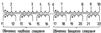

    Есть ТПП-323 на ПЛ-сердечнике.
    Схема обмоток прилагается ниже.
    В рекомендациях по включению первичек указано, что лучше включать их встречно, в этом случае магнитный поток сердечника суммируется.
    Т.е. у меня включение первичек будет таким: контакты 5 и 10 замкнуты, а 220 будет полдаваться на 1 и 6.
    Вторички планируется использовать все, необходимо последовательное включение первых трех и вторых трех.
    Планирую сделать так: замкнуть выводы 12-14, 13-16 и снимать напряжение с 11-15. На втором сердечнике так же.
    Покритикуйте, пожалуйста.

    В первом случае хорошо бы включить обмотки накрест, 24 с одного стержня и 15 с другого, то же самое со второй половиной. Использовать надо два диодных моста.

    По умолчанию Re: Включение разных вторичных обмоток
    Вопрос о том, как правильнее включить вторички, а в рекомендациях об этом ни слова.
    Есть же вариант попроще - 12-13, 14-15. Но если следовать логике, то
    Добавлено через 2 минуты
    Не понял... Где там 24 и 15? Мне надо с обоих стержней по 44(36)В, какие выводы вторичек лучше соединять?

    Тут еще почему вопрос-то возник. По идее, все вторички наматываются параллельно друг другу, так ведь? В таком случае обмотки 11-12 и 13-14 должны начинаться вместе и заканчиваться вместе, поскольку выдают одинаковые напряжения... А судя по нумерации на трансе начинаются они с разных точек.
    Расположение выводов вторичек такое:
    Левый_______Правый
    11 14 15_____17 20 21
    12 13 16_____18 19 22
    По логике, на левом стержне замыкать нужно так: 12-14 и 13-15. С 11 и 16 снимать сумму напряжений.
    И еще, если я захочу запараллелить выход с первого стержня и со второго, как мне их нужно будет соединять, чтобы не попасть в противофазу?

    Правильные варианты при использовании ВСЕЙ первички (для снижения индукции):
    первичная: 1+6, 5 и 10 - сеть (либо наоборот 5+10, 1 и 6 - сеть)
    вторичные для их последовательного соединения
    16+20, 18+19, 15 и 17 - вторичка 1
    12+13, 14+22, 11 и 21 - вторичка 2
    вывод обмотки с меньшим номером согласно ТУ на унифицированные трансформаторы соответствует началу обмотки. Катушки обоих стержней физически абсолютно одинаковы, вследствие чего, при последовательно-согласном соединении обмоток катушек на разных стержнях, нужно соединять одноименные выводы, а на одном стержне - разноименные.
    Поэтому порядок их соединения ОДНОЗНАЧНО следует из нумерации без каких бы то ни было домыслов.
    Крайне желательно использовать два моста для получения двуполярного напряжения на выходе. Соединять последовательно в одну обмотку вторичные обмотки одного стержня не следует.
    Для параллельного включения полученных вторичных напряжений нужно соединить 11+15 и 17+21
    Последний раз редактировалось Lynx; 03.02.2009 в 11:51.

    На рисунке я правильно реализовал твои рекомендации?
    А что получаем в итоге такого перекрестного включения вторичек? Получается, что в каждой из итоговых вторичек участвуют вторички с обоих стержней. Думаю, что и другим будет интересно...
