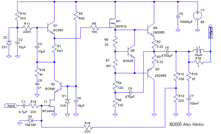

    Вот, как просили...
    Это не проверенная схема, а только концепция, которую я набросал за час. Если кому будет не лень просимулировать - замечательно. Разумеется, что у этой схемы есть масса недостатков . Тем не менее, не исключено, что при некоторой оптимизации номиналов она будет очень неплохо звучать .
    Вполне возможно.Но такую схему наверно лучше не симулировать (настроение пропадёт собирать) ,а именно оптимизировать .
    - Алексей, я заметил, что в качестве симулятора Вы использовали
    LTSpice, коего, похоже, пока единственным на этом формуме
    пользователем был я. Чем обусловлен выбор?
    - а можно пару слов про нагрузку такую хитрую первого каскада?
    Или - опять шарада? Я, честно гворя, сразу что-то не въехал
    полностью. Похоже, что эмитер ИТ "модулирует" базу свою, чем
    достигается высокое динамическое сопротивление нагрузки (и
    большое усиление) такого каскада. Это так? Но что делает R1?

    Цитата Сообщение от anli
    - Алексей, я заметил, что в качестве симулятора Вы использовали LTSpice, коего, похоже, пока единственным на этом формуме пользователем был я. Чем обусловлен выбор?
    Так бесплатный он, и я им пользуюсь на работе для простых симуляций, в основном высоковольтных источников, которыми среди прочего занимаюсь . Мне пока лень было выяснять, как туда можно заложить дополнительные модели, да и необходимости особой не было.
    - а можно пару слов про нагрузку такую хитрую первого каскада? Или - опять шарада? Я, честно гворя, сразу что-то не въехал полностью. Похоже, что эмитер ИТ "модулирует" базу свою, чем достигается высокое динамическое сопротивление нагрузки (и большое усиление) такого каскада. Это так? Но что делает R1?
    Это обычная схема "динамической нагрузки" . R1 увеличивает её эффективность, повышая как входное, так и выходное сопротивление транзистора, и позволяет уменьшить величину C3 до разумных величин. Кстати, при повторном взгляде на схему, похоже, что С3 надо бы увеличить где-нибудь до 47-100 мкФ

    Alex Nikitin,
    Алексей,чем обусловлен выбор выходных транзисторов?

    Цитата Сообщение от PSV
    Alex Nikitin,
    Ценой? . Разумеется, можно поставить что-то получше - я же написал, что это только концепция. Работать, правда, будет и с ними.
    Надо ещё сказать, что при реализации потребуется внимание к рассеиваемой мощности на M1 (нужен теплоотвод), R4, R8 и ещё неплохо было бы защитить затвор М1, скажем, стабилитроном.
    Понятно,когда ты написал,что нет конкретных моделей,я подумал,что ты выбирал транзисторы по каким-то определённым параметрам.Если по цене то есть ещё например TIP36/37
    На самом деле из моего опыта 3055/2955 совсем неплохо звучат в подобном включении. TIP36/37 заметно хуже - они больше, медленнее, менее линейные и с меньшим усилением по току. Их только как часть составного применять можно, и лучше в стабилизаторах напряжения .

    Alex Nikitin, а тут уже был усилитель на семи транзисторах:
    http://www.sivolobov.ru/audio/practi...panther/bp.gif
    (изначально с одной выходной парой).
    Несмотря на массу недостатков играл весьма достойно и чисто.
    в итоге,при прочтении ветки и проведении ряда экспериментов получилось вот это:
    http://www.sivolobov.ru/audio/practi...anther/bp8.gif
    но и это не все: внизу вместо R3 и R4 планируется токовое зеркало.
    магическая цифра 7 не всегда хороша,как оказывается.

    Общая оос зачем, (к тому же она выходной кондер охватывает)
    по привычке?
    ИМХО лучше местных оос понаставить.
    Можно совместить Q1 и M1 в одном.
    Схема прикольнее будет.
