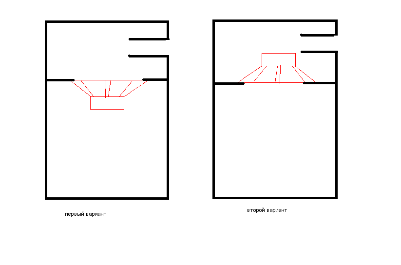

    Вообще с толкнулся с такой проблемой проектирую я корпус банд-пасса 4 порядка, и по размерам не как не получаеться вписать динамик как обычно делают вариант один на рисунке, но возможно сделать как на втором варианте тоесть "лицом" в камеру ЗЯ в сабе. Вопрос можно ли так я имею ввиду не потеряю я в уровне баса(учень важно это концертный) и как с расчетами все так же походу получаеться??

    Разницы почти не будет, особливо, ежели учесть объем вытесняемый самой головкой.

    Ламер со стажем, естественно с учетом уже на вытеснения динамиком.

    А через инвертор ненадо будет подключать?

    Разницы никакой не будет(динамику всё равно как работать),только нужно учесть V верхней камеры с учётом корпуса динамика,ну и может при подключении поиграться с фазировкой.
