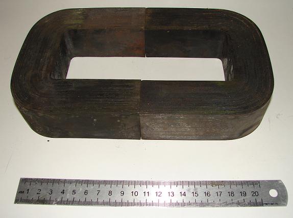

    Знающие люди, помогите расчитать обмотки трансформарора.
    Вообщем имеется трансформатор с такими габаритами: Высота 24см, ширина 14,3см, толщина 4см, ширина окна 6,9см, высота окна 16,4см.
    Сколько с этого железа можно снимать мощности? Предполагается снимать с него 1000вт а может и больше если он потянет, т.е всё будет зависеть от его мощности. Сколько надо сделать витков в первичке и каким приводом?

    Вот фото этого транса.

    По умолчанию Re: Помогите с расчётом трансформатора.
    ты скачаешь с этого транса киловат без проблем,ресчет бери ,как для тора диаметры высчитай исходя из периметров железа
    проблема будет в железе тк собрать его для тебя в кучу будет проблематично

    А сколько с него можно будет максимально снять?
    Всмысле собрать в кучу будет проблематично? Тоесть к трансу с такими размерами нельзя применять формулы П-образных сердечников которые давались выше?
    снимешь максимально столько сколько провода влезет
    а насчет формы - то это тор сплющеный ,так и считай,как тор
    собрать его будет тяжело ,нужны стяжки и специальная паста в зазор,возможен уваличенный ток покоя при плохой сборке

    Цитата Сообщение от VASILI Посмотреть сообщение
    снимешь максимально столько сколько провода влезет а насчет формы - то это тор сплющеный ,так и считай,как тор собрать его будет тяжело ,нужны стяжки и специальная паста в зазор,возможен уваличенный ток покоя при плохой сборке
    Ну стяжки под него выточим если чего, благо оборудование есть. А какую пасту надо использовать? Если считать через периметры то внутренний радиус получается 7,4см, а внешний 12,2. Получается, что ширина магнитопровода будет 4,8см. А ширина у меня 3,7? Какую величину брать?
    чего то напутал
    возьми мысленно выпрями прямоугольник в тор и все должно получиться
    паста -это железный порошок мелкого помола(черного цвета как сажа ,магнитный ,такой используется в магнитографическом контроле(дефектоскопия)) и эпоксидная смола

    Ну смотрите, мы имеем размеры окна 6,9 на 16,4 см, получаем периметр 46,6см, значит получаем внутренний радиус вооброжаемого тора 7,4см. А внешний радиус тогда равен внутренний радиус + толщина магнитопровода и будет 11,1см. Правильно?
    ты не учел радиусов в своем магнитопроводе

    А, ну да, т.е периметр магнитопровода = 15,4см, и радиус магнитопровода = 2,45см, значит внешний радиус будет 12,3см. Теперь правильно?
