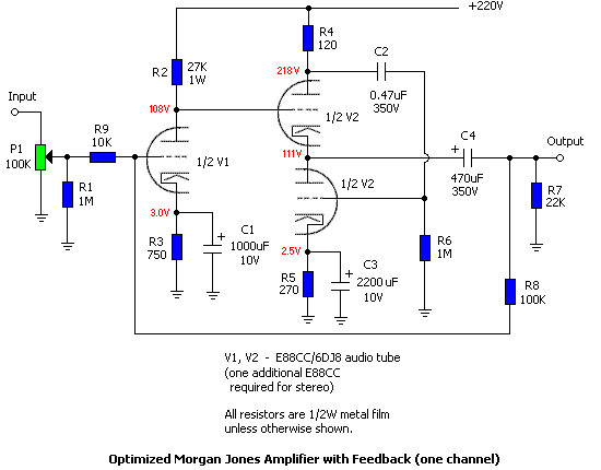

    Хочу собрать несложный (макс 3 лампы). или гибридый. В зарубежном инете схем валом но лампы ненаши. Очень хотелось бы что б и печатка была.

    Практически у всех "ненаших" ламп есть наши аналоги, которые легко находятся там же, в интернете. Лампы и печатный монтаж плохо совместимы (надежность стремится к нулю).

    Лампы 6Н23П,у меня такой работает с SENNHEISER HD-650 300Ом.

    Вот это собери на 6Н16Б и успокойся. Он абсолютно безопасен и для ушей и для наушников. В Радиомире №11 за 2006 год статья о нем. Удачи!

    Вот только анодного в 20В для 6Н23П — маловато будет…
    Конечно не каждая работать будет, но старые лампы 6Н23П полне нормально работают и при 12 В! Да и я же написал, что лучше будет, если собрать на 6Н16Б!

    У 6н23п внутренне сопротивление около 2,5-2,8К. Все вышеприведенные схемы, где эта лампа стоит на выходе, будут иметь выходное сопротивление около 1-1,5К. С высокоомными наушниками 600 ом, они работать наверное будут, с 300-омными будет завал на НЧ, а более низкоомные можно даже и не пытаться включать.
    В схеме в посте 8 , при питании +20в 6н23п будет работать на кривом участке ВАХ (т.е. с искажениями). Кроме того, есть большие сомнения что она в таком режиме и в таком включении раскачает мосфеты.

    У мощных полевиков большая входная емкость и для раскачки мосфетов сигнал надо снимать с катодного повторителя.В схеме которую я приводил проблем с низкими нет.

    Нет 12В! Возьми штук 5 лампочек и проверь. В справочниках этого не найдешь! Конечно, если есть желание, то можно питание и поднять в максимуме вольт до 80. Но зачем? И так все будет работать.
    Искажения 0,2%

    Искажения 0,2%
    Вы это сами измерили, или это вам кто-то сказал?
    Вообще-то у ламп, в схемах без ООС, искажения меньше 2-3% это очень большая редкость даже при правильных режимах. А уж в таких кривых как в приведенной схеме...

    Там есть две цепи ООС. Одна в ламповом каскаде, а вторая в транзисторном. Да и качаем не 20В, а всего около 1В. Так что даже если ВАХ и квадратичная, но для малых приращений можно считать ее линейной. Читайте учебники по усилительным устройствам и приемникам, там все отлично описано!
