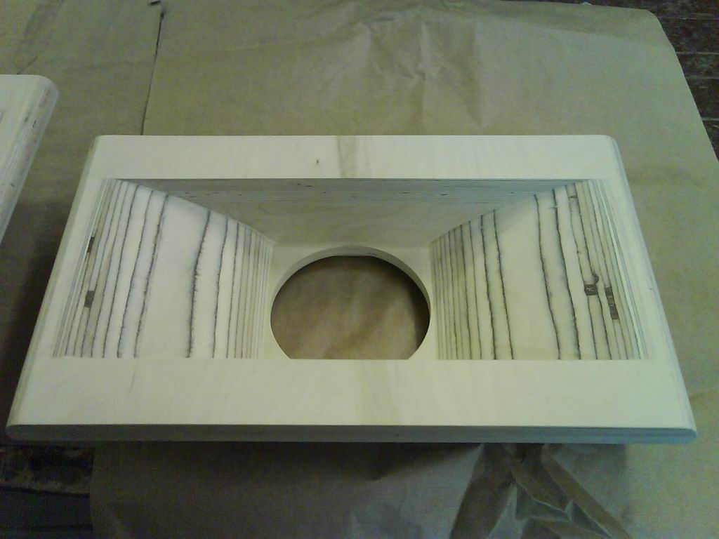

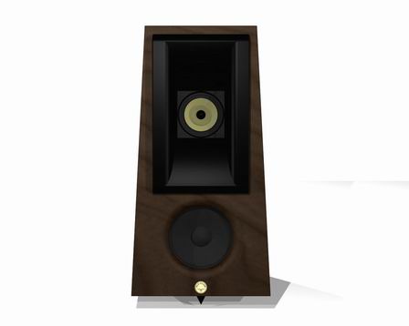

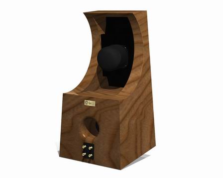

    Приветствую всех уважаемых участников форума! Решил поделиться с вами личным опытом изготовления АС.
    Руководитель проекта и автор всех технических решений - мастер Normann, поэтому за исход мероприятия я спокоен
    Только что забрали из мастерской рупоры, щас будем снимать АЧХ... Чертежи корпусов отдали на изготовление, через недели три ждем готовыми...
    Вобщем, все интересующиеся процессом - ВЭЛКАМ
    Высота АС - 115 см, вес ожидаем порядка 75-80 кг.
    С Уважением, Дмитрий.

    А зачем на низах фазоинвертер???

    Нуууу... как вам сказать... много преимуществ у этого типа оформления...

    Совместить рупорную мидбас середину с фазоинверторным басом.. нуну посмотрим как это получится с Сергеем Анатольевичем..... ))

    Вот и я о том же. Если уж делать рупор - то на всех полосах.

    Да всё будет нормально. Давайте не будем использовать максималистский подход в этих АС. Эти системы изготавливаются под конкретного человека с конкретными требованиями к звуку. Они должны играть рок и поп. Для консервативной музыки будем использовать системы другого типа, не будем причёсывать всех под одну гребёнку.

    Интересный проект! А я сделал наобород, т.е. средний с щелевым ФИ и рупорным драйвером, а низ (еше не сделан, но планирую) в рупоре! По проекту TDA-Audio

    сегодня собирали... по моей ссылке выше дописал и фотки добавил...
