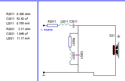

    Ну если сам не разбираешься, то могу поколдовать над сч/вч (все равно я все ссылки на динамики просматриваю на предмет пригодности мне лично), а для нч надо импеданс снять и, желательно, ачх, а то не выйдет точного согласования. А то 90 Дб это на какой частоте, а? Нужна форма кривой хоть приблизительно.
    Как посчитаю результаты выложу в картинках.
    Завсегдатай Аватар для Fenyx
    21.12.2004
    г.Саратов
    1,977
    По умолчанию Re: Фильтр...
    Готово. Вот все основные графики и схемы.
    Если надо пришлю данные по намотке катушек - только запросите в персональных сообщениях, а то я иногда напишу, а потом тема куда-то уплывает -не найдешь

    я не обсирал. на самом деле, фильтр считается в спикершопе, и пофик кто данные подставляет, результат один и тот же. просто нужно определиться с порядком и частотой среза. и все буит зашибися. но для этогонадо умные книжки почитать чутка.
    графики красивые.... сам рисовал ? кстати, небольшой пичок на 2к может дать крикливую окраску свучания, я бы режекторный фильтр на эту частоту поставил.
    хотя не, пичок небольшой, незаметно буит. а где собсно НЧ??
