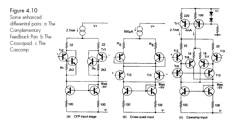

    По умолчанию УМЗЧ с входным каскадом по схеме Джильберта.
    Нашел схему усилителя по данной схеме/Ю.С.Ежков Справочник по схемотехнике усилителей.стр.240/.Характеристики заявлены запредельные.Еще можно почитать здесь-DOUGLAS SELF-Audio-Power-Amplifier-Design-Handbook стр. 100.Кто что думает,какие мнения?

    Я немного ошибся,смотрите на странице 83 фигура 4.10с.Статья-радикальный метод улучшения линейности.

    Че такие ленивые?

    Это классика жанра. Реально наилучшую линейность (не в симуляторе, а в серии) можно получить от первого варианта. Два других работоспособны только в интегральном исполнении, кроме того, вторая (средняя) схема имеет тенденцию к нехорошему поведению при перегрузке. Ее придумал не Барри Джильберт, а Боб Добкин для увеличеня усиления в схеме термодатчиков LM134/135 и LM317.

    Почему 3 схема работоспособна только в интегральном исполнении,разве трудно подобрать транзисторы?Какие есть подводные камни?
    ...есть ещё транзисторные микросборки......

    Средняя схема чем хороша?

    Л.Зуев показывал эту схему ранее... первую разновидность... только с n-p-n входом.
    Альтернатива полевикам.
    ....взаимная компенсация изменений падений напряжений на переходах в обоих плечах диф. каскада.
    Интересна ещё тем, что коэффициент передачи определяется только резисторами. Ток покоя не влияет....
    Именно. У них должны совпадать параметря (по крайней мере h21) при всех значениях напряжений, токов и частот. Одновременно. Т.е. если не против отбирать транзисторы не менее чем по 10 точкам - флаг как говорится в руки.
    В интегральном исполнении, когда они рядом и в одном техпроцессе, то они очень близкими получаются (но тоже не идеал).

    Кто знает лучшие транзисторные микросборки по 4 шт. ?
    Отечественные 1НТ251, 2ТС622. Напряжение коллектора 45 В.
    Счетверенные наборы транзисторов.

    Ни фига. Это сборки из 4 отдельных кристаллов. Настоящие монолитные - серия 198НТхх (там есть и pnp), или западные 3046, 3346 и им подобные
