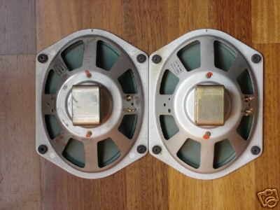

    А, что за ГД, если не секрет?
    С уважением, Александр.
    28.11.2006
    8
    По умолчанию Re: Акустика для дачи.
    SABA 6X9

    05.09.2006
    70
    Saba... а дальше?
    28.11.2006
    8
    SABA 6X9", 5 Ом, 5898 510 002 -никакой информации толком по этому номеру не нашёл
