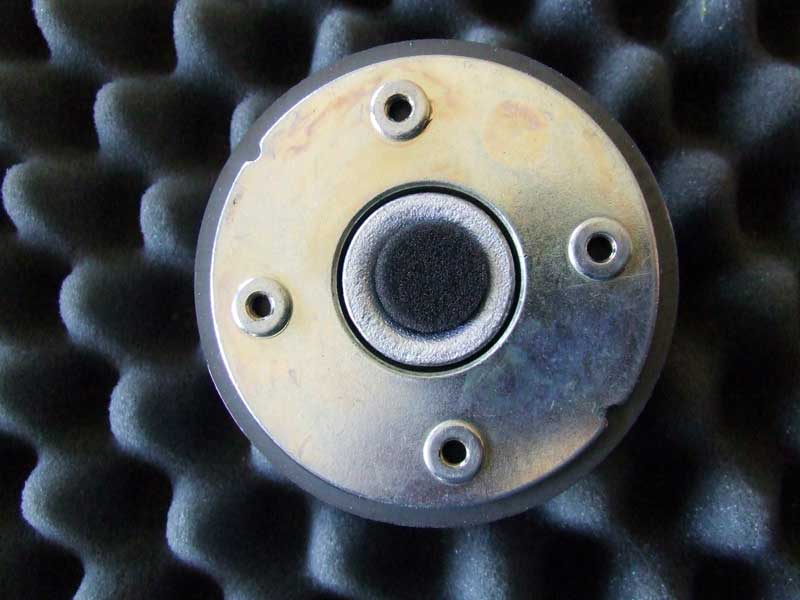

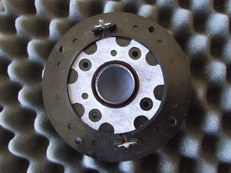

    Вот собстно вотографии потерпевшего пищика.

    Как видно подводящие работают на излом и один у катушки обломился, пришлось смотать один виток и запаяться снова. Все нормально, пищит, но я ничего не измерял, пойдет в центральный канал.
    Вот видно отверстие в керне заткнутое поролоновым пальцем.
