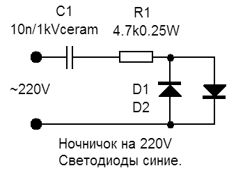

    13,070
    По умолчанию Re: Подскажите по подключению светодиодов к 220 В
    Вот схемка с конденсатором. Естественно, ничего не греется.
    Резистор обязателен - для ограничения начального броска тока на разряженной емкости при включении.
    Э-э... как-то странно вставилось
    Но открывается нормально. Если нет, скажите - исправлю...

    Отлично, всем спасибо! Базу знанй пополнил, буду взрывать!
    ИГВИН, спасибо! А у вас там оба диода светодиоды? (на схеме)
    13,070
    Да, оба.
