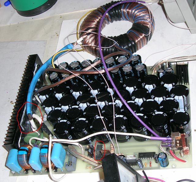

    Всем привет!
    собираю схему импульсного БП похожую на схему Qsc. пдфку прилагаю
    там он на последней странице
    у меня отличия в той что частота не 250 килогерц как у них а 40 в качестве трансформатора используется кольцо и пока что я не использую квазирезонансный режим. А хотелось бы использовать, но не знаю какой конденсатор использовать, чтоб он выдерживал ток в 26 ампер при частоте 40 кгц
    пока что трансформатор просто без конденсатора и дросселя подключен к средней точке в таком варианте он выдает на выходе 80 вольт на 4 омной нагрузке (на холостом ходу 100 вольт)
    когда я подключил нагрузку 2 ома взорвались оба транзистора и драйвер
    я предполагаю что они открылись или приоткрылись и пошел сквозной ток, так как я слишком далеко расположил драйвер.
    собственно у меня 2 вопроса
    1 какие конденсатор можно использовать на таких мощностях в цепи трансформатора?
    2 что я еще не предусмотрел работая на таких мощностях , из за чего взорвались айгбтшки
    просто больно дороги айгбтшки чтоб делать множество экспериментов
    буду рад выслушать все идеи и предложения

    фотки

    По умолчанию Re: SMPS 4 кило
    Скорее всего вы правильно предполагаете. И пожалуй эту плату лучше сразу фтопку. А новую сделать например так, чтобы на большой плате было всё кроме управления, а само управление на отдельной платке перпендикулярно большой где-нить совсем рядышком с ключами, параллельно охладителю. И ещё пара предложений: 1) думаю будет лучше, если про реализацию такого дэвайса на односторонней плате перестать даже пытаться думать; 2) если есть малейшие сомнения/затруднения с корректностью топологии платы, то лучше вообще сразу отказаться от бутстрепных драйверов от греха подальше, а пользовать изолированные драйверы - активные трансформаторные и/или оптические, к примеру HCPL3120. Хотя тут конешно каждый сам себе художник. Это независимо от подробностей схемотехники, я туда не вникал.
    Жалко в топку) я там землю далеко поставил (через силовую цепь) попробую приблизить прям к ножке транзистора. И всетаки хочу запустить квазирезонансный режим
    чтобы в момент переключения транзюков ток ровнялся 0. Плавное нарастание и спад тока положительно повлияет. Какие конденсаторы использвать????????? это секретная информция?
    А что с бутстрепами не так ?
    Хромую топологию лучше не оставлять в тылу ни в каком случае, ибо она подлая таки всё равно найдёт как о себе напомнить. Хотя не спорю, это уже на грани моих личных суеверий.
    полностью согласен насчет топологии и этот вариант я уже небуду больше повторять, а на этой плате ограничусь половинной нагрузкой
    а насчет конденсаторов хоть примерно предположите что вообще в этом месте используется пленка? керамика? какие вообще бывают силовые кондера? где почитать, порыскать?
    Wima FKP-1 гарантированно работает при десятке Ампер 50кГц.
    Плата никуда не годится, выбрасывай и читай книги как правильно разводить. А то что взорвалось дело не в плате..... кстати теоретически можно без кондёра разделительного. Резонансная схема не пригодна для звуковых усилителей, обычный шим норма.
    очень благодарен за подсказку помойму это специализированный конденсатор для таких дел буду изучать, пробовать
    Добавлено через 9 минут
    +Посоветуйте книги?
    +как вы так определили?
    + у меня так и работает несколько схем уже, но хотелось бы увеличить кпд
    + Тем самым вы сказали что усилитель Фирмы QSC нукуда негоден ведь у них именно такой вариант. и почему это режим не годен??? ведь на трансформатор поступает гараздо более плавный сигнал который вызовет меньше всплесков и соответственно меньше помехи
    По порядку, книги - "Силовые полупроводники IRКнига по применению"- описано как трассировать драйвера - драйвер нужно ставить вплотную, остальное описано там. Марти Браун - "Источники питания рассчёт и конструирование"
    разделительный конденсатор не повысит КПД, он только спасёт от возможного насыщения сердечника, а ставят туда серию MKP (Вима, Пилкор, Эпкос) или MPR - Хитано. Тангенс 0.05-0.1%на 10кГц. Ёмкость выбираеш чтобы реактивное сопротивление было много ниже эквивалентного сопротивления транса. Напряжение берёш так - на 50кГц 250в кондёр держит порядка 50в, надо смотреть по графикам на кондёры. Рассчитываеш сколько на кондёре падает и чтоб это значение не превысило 50В или сколько у тебя там, не подойдёт ставь на 400в. Потом считаеш реактивную мощность которая гоняется через кондёры умножаеш на тангенс - выходит сколько кондёры выделяют мощи в тепло, 1вт максимум 2 норма. Реально выходит 3-5кондёров.
    По резонансникам и квазирезонансникам - взависимости от нагрузки будет ОЧЕНЬ сильно меняться выходное напряжение, квазирезонансники могут работать в диапазоне нагрузок 10раз, у шима такая проблема не очень заметна получил перекрытие нагрузки 300раз. Да и контур резонансный очень много будет занимать места, одних кондёров 20-30шт. Что касается QSC схема не резонансная, и не 250кГц они резисторы не правильно значение расставили.
    Правильно ли я понимаю, что активные трансформаторные драйвера, это те, в которых на горячую сторону через транс передается только сигнал о включении или выключении транзистора, а токи заряда/разряда емкости транзистора обеспечиваются каскадом усиления?
    РАсскажите, пожалуйста, какие проблемы могут быть с бутстрепными драйверами? У меня непреодолимое желание ставить их как можно ближе к силовым транзисторам
    Мне кажется, автору топика нужно смотреть в сторону топологии моста со сдвигом фазы (Phase Shift).
    Да, правильно. И их очень много самых разных вариантов.
    Основная проблема бутстрепного драйвера:
    Идеального монтажа не бывает и после фронта спада тока верхнего ключа всегда имеется какой-то звон. И в этот момент исток верхнего ключа может "забросить" в минус относительно общего драйвера. Очень кратковременно, на какой-нить "макушке" звона, и всего вольт на 7-8, больше можно не надо, для кирдык этого достаточно. Вероятность этого дела зависит от режима переключения и топологии монтажа. Но даже если она очень маленькая, всё равно это висит над драйвером как взведённая гильотина, потому что достаточно одного раза.
    С ростом мощности все эти проблемы нарастают пропорционально квадрату коммутируемого тока, и надо быть изрядно поднаторевшим спецом, чтоб корректно разрулить это дело. Как назло, именно бутстрепы сильно привлекают начинающих своей внешней схемной простотой.
