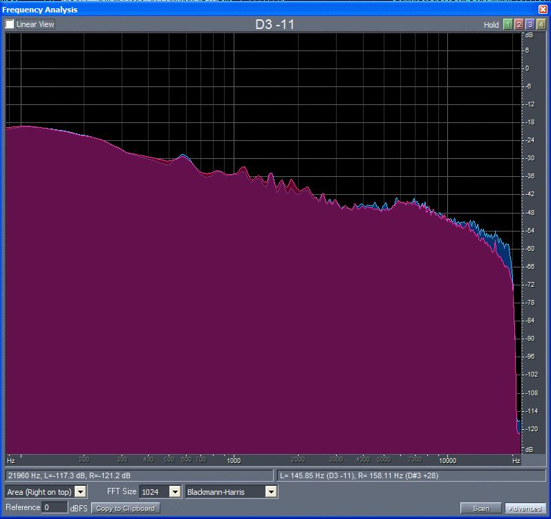

    Известно, что скорость нарастания напряжения УМ должна быть больше максимальной скорости нарастания звукового напряжения, умноженной на отношение напряжений питания, УМ и предварительного усилителя. Большая скорость нарастания напряжения, позволяет точнее, и быстрее исправлять ошибки по цепи ООС. Важно чтобы и сдвиг фазы был минимален. Есть множество других причин, по которым важна высокая скорость.
    Хотелось бы знать мнения специалистов по допустимому нижнему порогу этого параметра, с учётом нелинейного и идеально линейного усилителя с разомкнутой OOC.
    При воспроизведении реального звукового сигнала, усилителем с напряжением +-80В. максимальная скорость нарастания будет не более 2В/мкс, так как звуковой спектр имеет наклон в среднем 30дБ. Хотелось бы выслушать конструктивные мнения, основанные на теоретических выводах.
    На рисунке спектр реального музыкального трека.

    Для охваченных ОООС УМ важней оценивать время, в течении которого сигнал распространяется по тракту от входа до выхода.
    А для неохваченных ОООС можно забить Им это не мешает
    В таких ситуациях статистика не может использоваться. Необходимо учитывать максимальные занчения, которые могут оказаться на входе усилителя.
    Согласен, параметр для звука важный. Ориентировочно, в конце 80-х, в журнале Радио была большая статья по этому поводу и в ней было выведено минимально допустимое его значение для усилителей с ООС - 5В/мкс и приведена схема оконечника, с указанной скоростью нарастания выходного напряжения. Подробностей тех теоретических выкладок и практических примеров я не помню, но отталкивался автор тоже от 2В/мкс. Мое мнение, что запас нужно брать раз в 10, то есть 20 В/мкс.
    Для преда 50-100 В/мкс - проблем нет сделать, а вот с мощниками сложнее. У моего оконечника - 30 В/мкс, но в нем полоса пропускания очень широкая (5 Гц -160 кГц +0, -2дБ) и на выходе нет катушки (но схема все равно устойчива). Если на входе усилителя стоит RC фильтр до 50 кГц и катушка на выходе, то значение скорости нарастания у таких схем, обычно, не превышает 10-12 В/мкс. Иногда, когда пишут параметы усилителя, то сразу оговариваются, что это с отключенным конденсатором со входа на землю.

    1) использование параллельной RL цепи на выходе не влияет на возникновение динамических искажений. Да, на клеммах УМ скорость нарастания уменьшится, и что?! Сигнал ОООС ведь берем ПЕРЕД этой катушкой! Те, кто снимает ОООС после катушки либо конструируют UcD, либо отправляются на пересдачу
    2) акустику можно проектировать исходя из статистических распределений мощности по спектру. Потому как там все упирается в теплоотвод от катушки ГГ. К тому же, теплоемкость у них далеко ненулевая и они способны выдержать кратковременный пик. А неправильно сконструированый УМ даже на кратковременном пике по ВЧ захлебнется.
    3) да и вообще нельзя говорить "10В/мкс мало, а вот 30В/мкс - уже достаточно". Мощность у УМ какая? Для маломощных это все будет пропорционально меньше.

    Это связано не столько с мощностью, скольо с амплитудой.
    Практически для сигнала 20 кгц и амплитуды 40 В на выходе достаточно 4В/мкс. Но лучше конечно иметь запас раз в 5 хотя бы.

    Думаю отталкиваться нужно не от скорости нарастания сигнала частотой 20кГц, а от линейности усилителя. Ведь скорость нарастания косвенно её характеризует (т.к. усилитель с большей широкополосностью ОООС и большим током покоя каскадов предварительного усиления линейнее). Не экономя на питании и не душа усилитель коррекцией автоматически получаем линейный усилитель со скоростью нарастания превышающей требования, диктуемые входным сигналом. Для оценки качества усилителей я использую ещё один показатель связанный со скоростью нарастания, а именно увеличение оной при увеличении входного сигнала (или постоянство времени фронта). В придавленных коррекцией усилителях время фронта растет с сигналом в итоге нарушается пропорциональность между ростом скорости и выходого напряжения. Впервые об этом явлении ещё называемым инвариантностью импульсного отклика я прочел в архивах форума audioworld (посты Агеева и Андронникова).

    Формулой динамической линейности связаны основные параметры УМЗЧ: VUвых ≥2ПfсроосUвых макс
    где:
    VUвых - скорость изменения выходного напряжения;
    fсроос - полоса пропускания УМЗЧ (точка пересечения АЧХ с разомкнутой и замкнутой общей ООС);
    Uвых макс - максимальная амплитуда выходного напряжения.
    Не выполнение условий динамической линейности приводит к разрыву общей ООС с вытекающими последствиями.
    По приведенной формуле, зная максимальную скорость изменения выходного напряжения, не сложно расчитать возможности любого усилителя качественно усилить сигнал в заданной полосе частот и определить максимально возможную амплитуду выходного напряжения (мощность для синусоиды Рвых=0,5*Uвых*Uвых/Rнагр).
    По условию динамической линейности также можно определить и уровни гармоник для конкретного УМЗЧ.
    Т.е скорость изменения выходного напряжения это одна из основных характеристик качества УМЗЧ, но отдельно от других параметров рассматривать скорость в связи с качеством УМЗЧ бессмысленно.
    Только для сигнала с неограниченным спектром. Для сигнала с ограниченным спектром его максимальную частоту можно подставить в формулу вместо частоты УМЗЧ.
