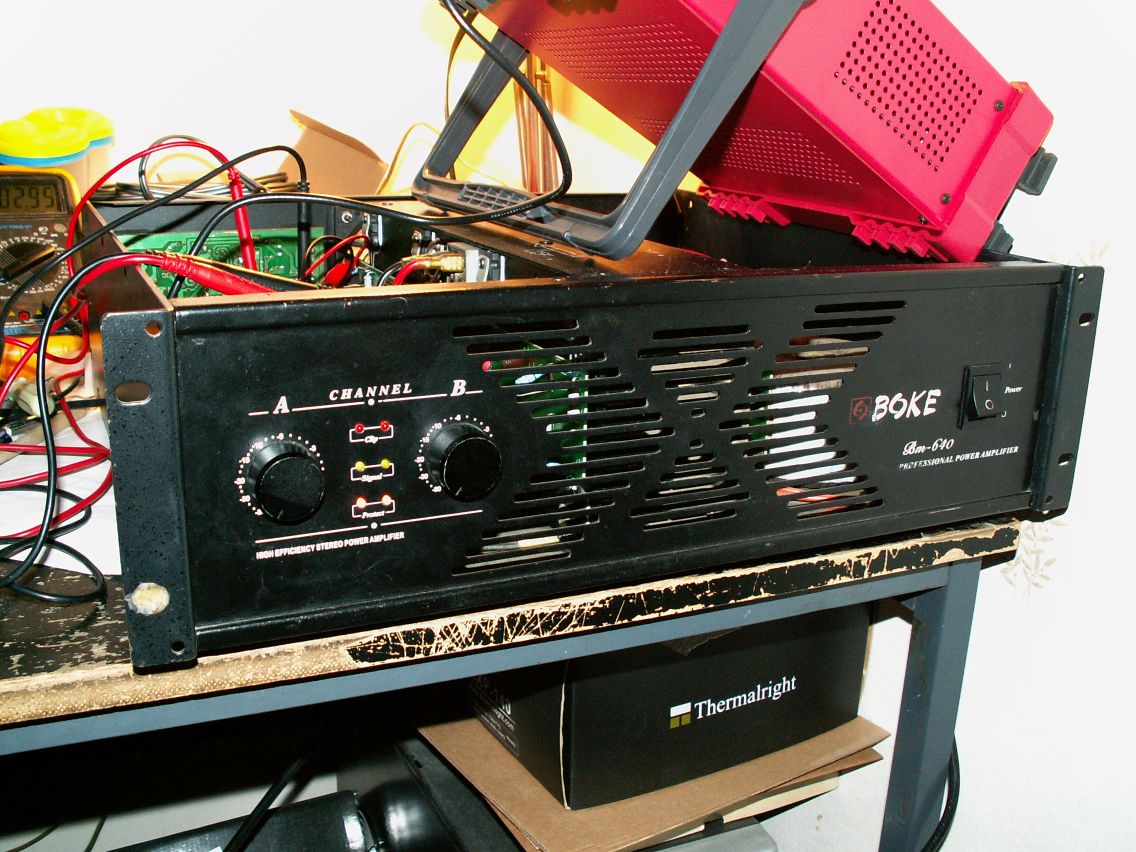

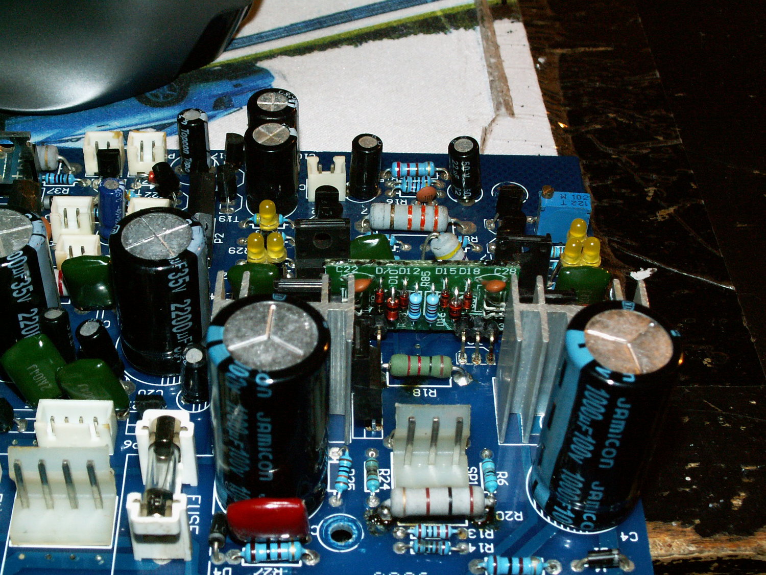

    Приобрёл по случаю BOKE Bm-640 с одним сгоревшим каналом. Восстановил, подключил к генератору (для музыки пришлось паять себе кабель (сигнал - +TIP, экран - -RING), т.к. у усилителя есть только балансные входы) - КУ всего тракта (со входа) составляет всего 15 раз, а КУ УН 10 раз. Маловато! Кто подскажет, это так должно быть?
    Схему одного канала прилагаю, комментарии и подсказки приветствуются.
    Спасибо всем, кто откликнется.
    Схема нарисована с платы (т.е. почти так, как разведена). Второй канал точно такой же. Прошу простить за непорядковую нумерацию некоторых элементов. В схеме под надписью "СБОРКА" показан отдельный модуль, который впаивается в плату на 6-ти выводах, обозначенных буквами.
    Если я правильно понял, КУ определяется соотношением резисторов R19, R22 и R24.
    Но каким образом? Или тупо R24/R22? Или уменьшить R19? Ток покоя - R17?Объясните, кто может, пожалуйста. Надо увеличить КУ в2-3 раза.
    Если надо или кому интересно - выложу фотки.
    Если что-то непонятно или неправильно - пишите.
    P.S. А "играет" он суховато. Пока.
    1 + R22/R19 = 22
    Частый гость Аватар для Hakas
    04.10.2007
    199
    По умолчанию Re: усилители BOKE Audio кто имел опыт ???
    Если бы. Всё было так просто... А R24 что, не участвует?
    23.06.2008
    1,791
    Как делитель ООС? Каким образом?
    Царенко.В
    Евросаунд не рекомендую приходилось иметь дело... много непропаев. Лучше поискать MACKIE. добротная аппаратура.
    04.10.2007
    199
    Я потому и спрашиваю, что не разобрался. Т.о., просто уменьшив R19 или увеличив R22 поднимаем КУ? Тогда получается, что на входе усила (на ОУ балансных входов и регуляторах громкости) сигнал ослабляется на 3дБ. Подаю на вход 2В с генератора и получаю при полной громкости около 30-ти вольт на выходе (по мультиметру). Так что, в данном случае, лучше - уменьшить R19 или увеличить R22? Надо ли менять тогда R24?
    Ток покоя - R17?
    23.06.2008
    1,791
    Уменьшите R19, R24 менять не надо.
    Ток покоя - R17?
    R18
    P.S. R25, R26 не могут быть по 1ком, не хватит тока для раскачки выходных транзисторов, эти сопротивления должны быть 22-33ом.
    04.10.2007
    199
    Спасибо. Я так и подозревал.
    R18
    Спасибо. Надо было мне самому дотумкать, ведь база-эмиттер. Этим переходом, в основном, регулируют же.
    Так и во втором непаянном канале. Звонятся тестером в любом направлении как 520 Ом. Два вместе последовательно как 940 Ом. 1% 0.25Вт. Даже без сигнала радиаторы VT14, VT15 горячие, что же будет, если уменьшить резисторы? Надо будет поставить потенциометр вместо R18.
    Уменьшение R27 и R28 имеет смысл?

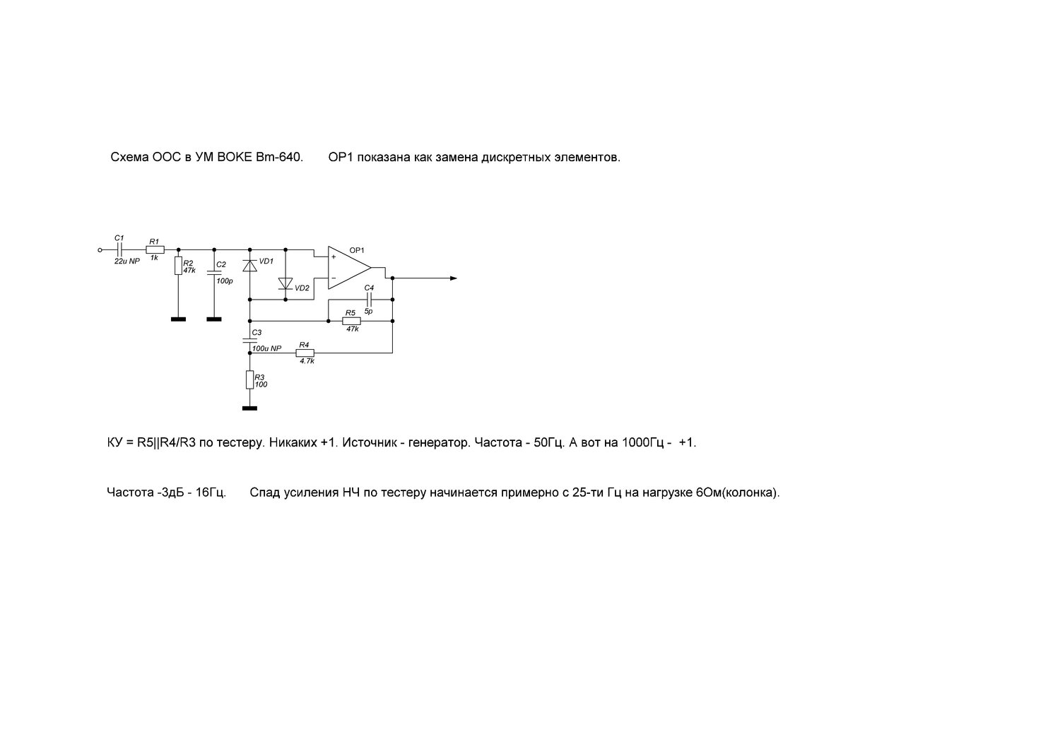

    Изменил схему. Ошибся, вывод к защите, конечно, от выхода.
    Тему отдельную создать, наверно, надо...
    04.10.2007
    199

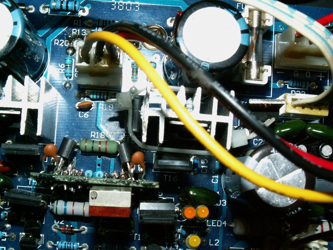

    Что называется - а бревна то я и не заметил... Добавил резистор R36. Теперь всё встало на свои места.
    R19 заменён на 100Ом, С8 на 100мкФ, С11 и С12 на 150пФ. Вместо R18 впаял многооборотный потенциометр. Буду пробовать настроить.

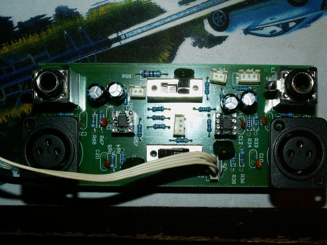

    Всё заработало. Постоянку отрегулировал R1. Ток покоя оставлю не больше 10-20мА на пару выходников. Очень греются VT14, VT15 - у них маленькие радиаторы. Заменил их на MJE15032-33. И немного подниму КУ. До 51. Это R24-22 вместо 4.7к - 5.6к, вместо 47к - 56к. На балансных входах с регуляторами ослабление сигнала на 3дБ. От 800-1000Гц сигнал лезет во второй канал, причём не через вход. Регулятор громкости второго канала не влияет на это. Т.е. РГ обоих каналов стоят на минимуме, генератор (1000Гц, 1В) подключен к каналу А, в колонке этого канала тишина, а в колонке второго канала (с неотрегулированным током покоя) слышно сигнал. Вращение РГ второго канала ничего не изменяет (т.е. сигнал немного слышно и всё). Будем посмотреть...
    Всё-таки сигнал пролезает на входной плате с ОУ, но после РГ. Там разводка с переключением на стерео, параллель моно и мост моно. Посмотрю, что можно сделать.
    Фотки.
    Тестер в режиме 200mV DC показывает напряжение на эмиттерном резисторе одного из 2SA1943. Резистор впаян номиналом 0.22Ом, т.е. ток покоя на этой паре составляет 13.6мА. Мощность, рассеиваемая транзистором (в покое) составляет около 1.1Вт. На других парах ток отличается из-за разброса номиналов резисторов и параметров транзисторов. Т.о. все выходники (4 пары запаяны) рассеивают около 8-9 Вт. Радиатор почти не греется. Вентилятор не работает.
    Отдельное спасибо Шурику!

    "Такое включение ООС чаще встречается в схемах высококачественных предусилителей/усилителей, УВ магнитофонов.
    Основное назначение - ослабить зависимость качества конденсатора на качество звука. Основной её недостаток в этой схеме - желательность применения неполярного С8 из-за отсутствия поляризации.
    R24 - 100% ООС по постоянке. R22 и R19 - делитель ООС по ~. Таким образом C8 исключён из делителя. "

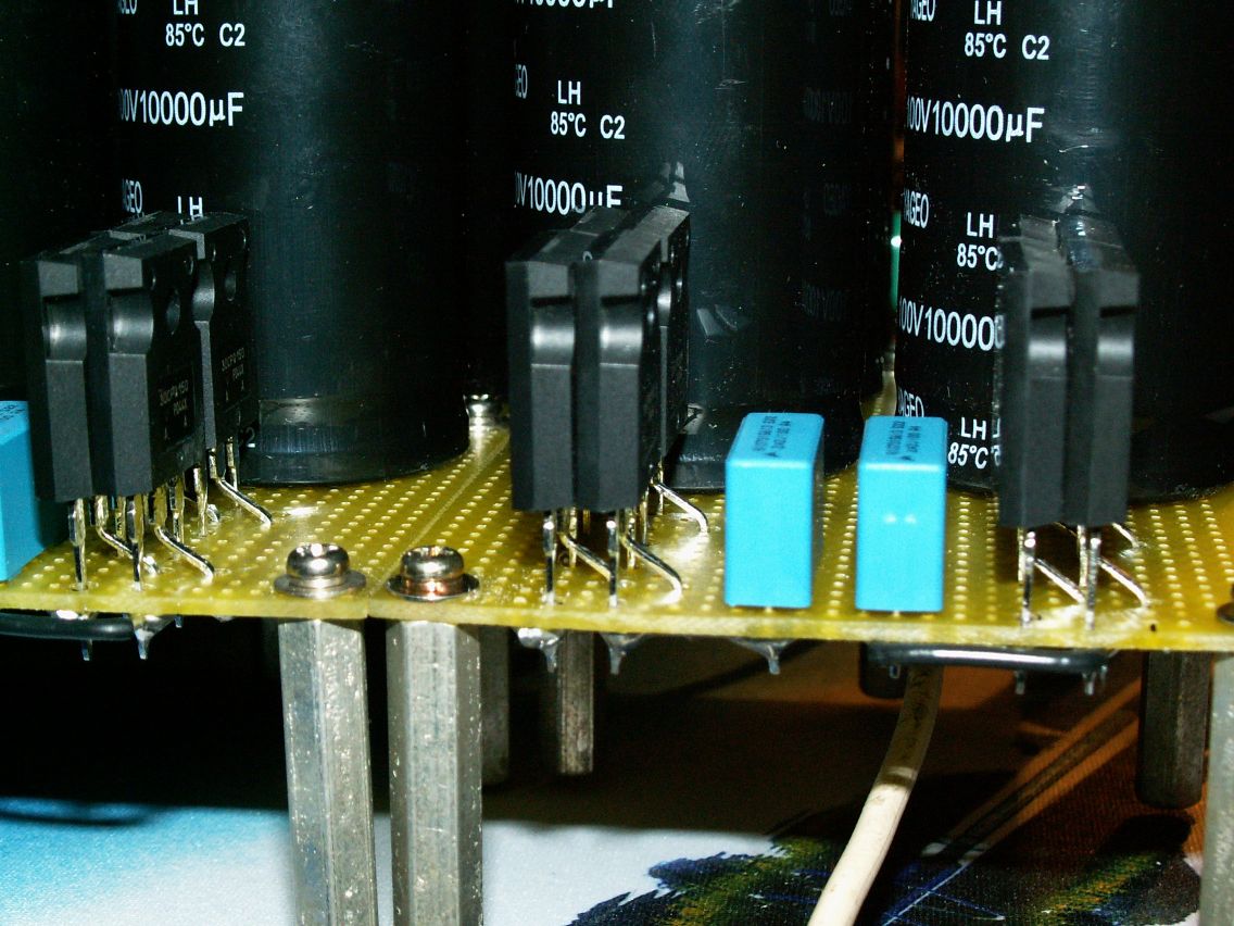

    Немного фоток с новым БП. И его схема. Нормально "играет" усил. Вот только ещё соберу регулятор скорости вращения вентилятора.
    VT 13 пришлось стяжками прижимать к VT15, а то ток покоя не хотел нормально устанавливаться.
    Собрал, клёво стало, тихо! И его схема. Так сделано потому, что на плате 2 коннектора по 2 контакта - один на вентилятор, другой был на термостат. Вместо термостата я поставил плату с регулятором.
    А на входе всё дело в переключателе. Сигнал через него лезет точно. Вынул ОУ правого канала - всё равно в двух сигнал слышно. Почистил и промыл, посмотрим. Наверно, отключать его придётся.
    Замучался уже с этой входной платой. После отключения переключателя сигнал перестал лезть из канала в канал, но пролезают частоты от 850Гц со входа на выход (уже после регуляторов), т.е. небольшой сигнал идёт сразу на вход УН и его нельзя убрать регулятором. Очень бесит. Сигнал лезет даже с вынутыми ОУ!!! С ними он немного мощнее. Разводка с текстолитом ни к чёрту, что-ли? Всё промыто и почищено.

    Вот всё и выяснилось! Оказывается, инвертирующий вход буфера после РГ ловил сигнал и он шёл (в инвертированном виде) прямо в УН. После доработки стало нормально, только в тишине слышно немного, совсем чуть-чуть, но это уже через плату (даже с вынутыми ОУ) пролезает, смирился с этим. Правда, усь стал без мостового включения, но мне и не надо. Теперь только стерео. Все остальные дорожки от переключателя отрезаны.
    Схемы как было и как стало:
