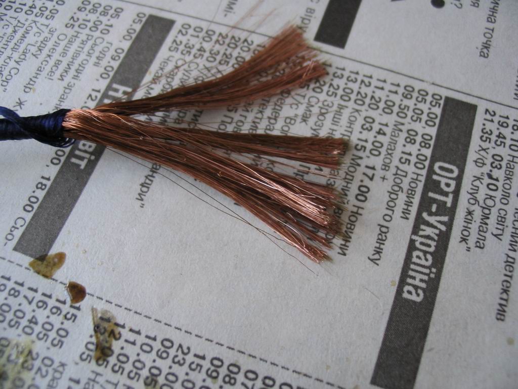

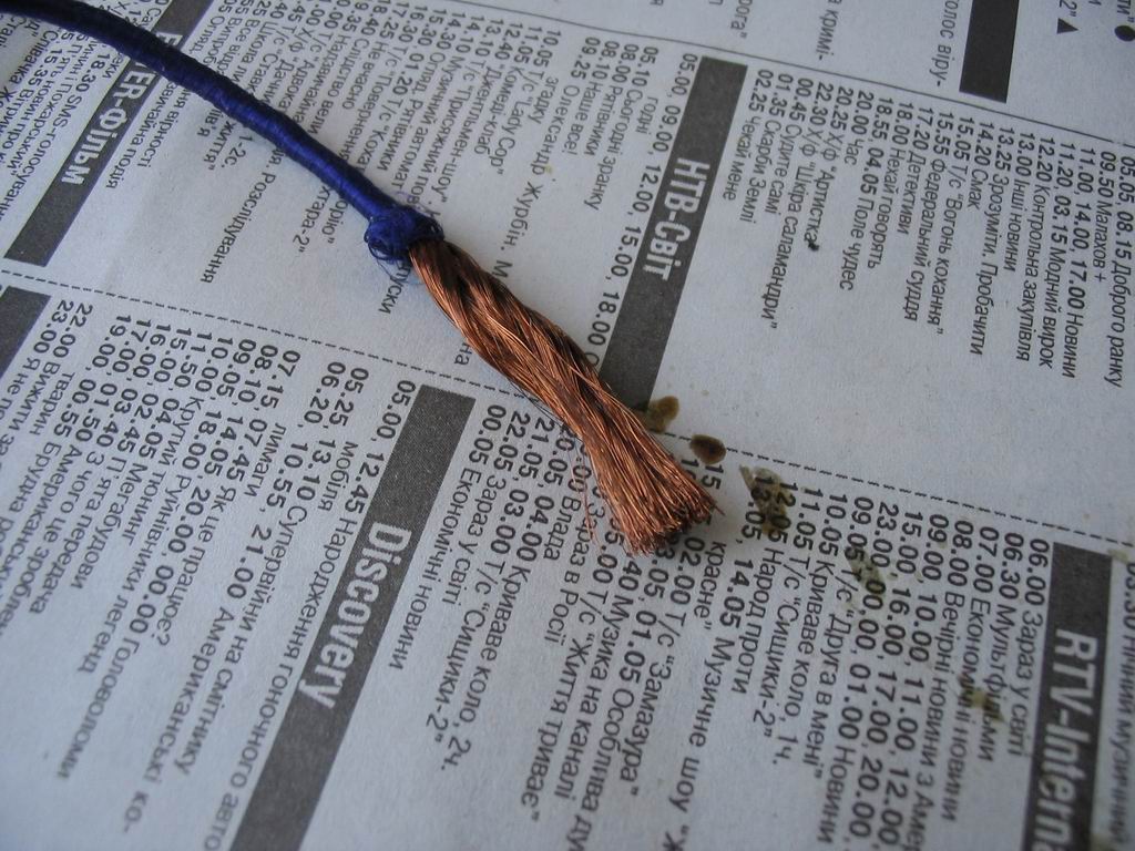

    Немного поэкспериментировал с жидкостью, которую передал мне Александр для снятия лака с эмальпровода и литца в том числе.
    Эксперимент был проведен с целью узнать работает ли вообще эта жидкость или нет.
    Был взят литц 615х0,07 и вставлен в бутылку с жидкостью.
    После 10 минут пребывания в жидкости провод я протер тампоном в спирте, но лак слез только на кончиках проводков.
    Провод еще был погружен в жидкость уже на полчаса, после чего тоже был протерт спиртом, и уже лак слез с большей части проводов, правда, в некоторых местах осталось особенно там, где проводки были скручены между собой.
    Учитывая, что жидкость дурно не пахнет, а выполняет свою функцию хоть медленно, но уверенно меня это вполне устраивает
    Спасибо Александр
    Фото до и после прилагается
