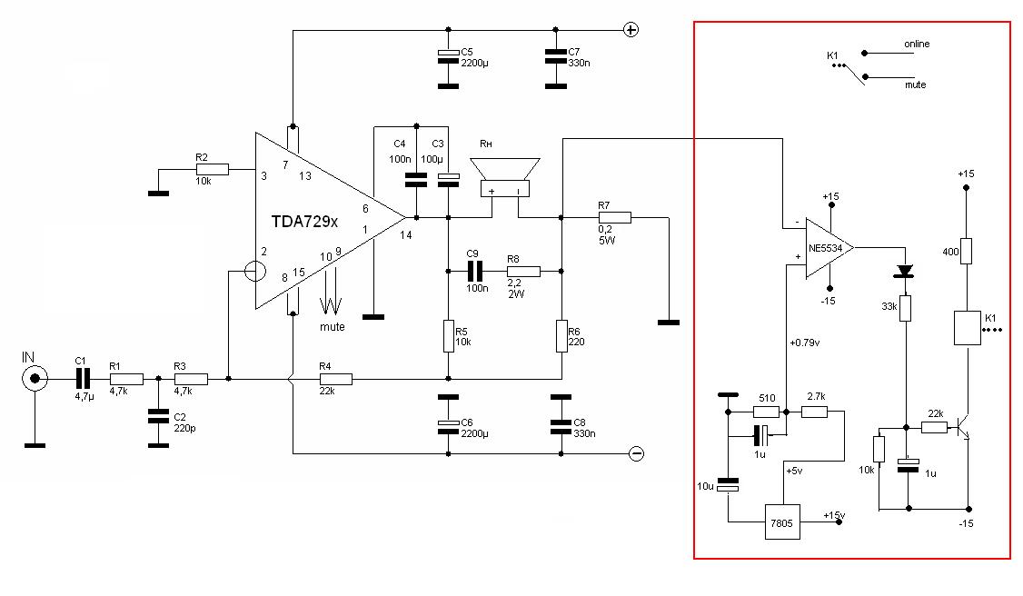

    Набросал тут схемку из серии "вариация на тему...", в микрокапе вроде работает. В аттаче схема включения TDA-шки + защита(в красной рамке), а также модель в микрокапе 7.0. Принцип до боли простой : сравниваем падение напряжения на резисторе R7 с опорным напряжением +0.1в, если оно больше, то срабатывает реле, переключая микруху в режим mute. Порог срабатывания защиты - 4А, т.е. падение на резисторе ~0.8в.
    Теперь вопросы :
    а) в микрокапе схема работает, в реале будет также?
    б) подойдет ли транзистор 2SD1409 для этой схемы?
    Заранее благодарю за ответы.

    Есть закон Мерфи, который гласит: "предохранитель выгорает последним".
    А по моему опыту, на реле надеяться достаточно наивно по причине его слабого быстродействия.
    Как правило срабатывают когда не надо, а когда надо не успевают сработать... Инерционность млин...

    ИМХО 8мсек(время срабатывания реле, которое я собираюсь использовать) вполне достаточно + сама схема включения микрухи содержит ограничитель тока. Так что со временем все хорошо.
    Ну и чувствительность схемы защиты довольно высокая получается.

    FaTTy, как то не красиво подключать динамик через резистор, а потом еще делать делитель. Правельнее будет этот самый резистор уменьшить до такого наминала, чтоб делитель не понадобился, и выкинь реле

    Оставим резистор на совести Lincor-а, он так задумал, а я тупо собрал
    Соотвестсвенно, я отталкиваюсь от того, что имею. В принципе я могу увеличить опорное напряжение и уйти от делителя. А вот как мне коммутировать выходы управления режимом работы уся без реле, я пока не пойму...

    От делителя нада уйти не для того чтоб увеличить опорное напряжение, а для того что уменьшить сопротивление шунта через которое подключен динамик. Камутировать выходы управления транзистором

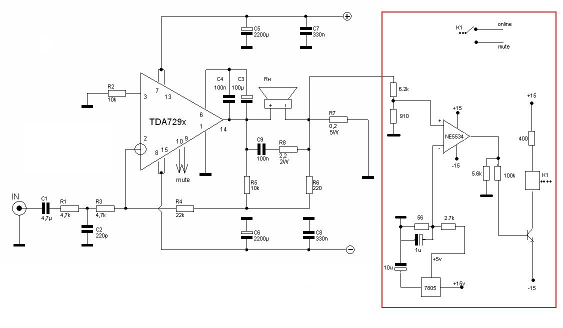

    Транзистором, значит... А вот как мне реализовать вот такой вариант коммутации : на плате уся есть три выхода управления режимом его работы - 1 2 и 3-й. Чтобы усь работал в обычном режиме нужно замкнуть выводы 1 и 2, а чтобы перевести его в режим mute, нужно замкнуть выводы 2 и 3. Как это сделать на транзисторах? Использовать NPN и PNP транзисторы? Я пока в этих вещах не очень разбираюсь...
    Вот еще один вариант схемы. Делителя нет, опорное напряжение увеличено. Также попытался сделать маленькую задержку срабатывания реле, чтобы отсеивать единичные броски тока. Если я все верно сделал, то задержку обеспечивают кондер на 1мкф и резистор на 33к. Я прав?

    FaTTy, ты читаешь вообще то что я пишу по поводу делителя ? #18
    напомни что там нужно подать на mute чтоб микруху выключить/включить
