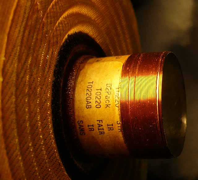

В общем, испортил динамик АСА MP1314.8, подав на него 30 гц достаточно большой амплитуды, дурак, подразмять захотел...![]()
Попаниковав с пол-часа (динамик пропитан по-воробьёвски, остатки пропитки продал, а покупать ещё раз не хочу), решил попробовать отремонтировать.
Растворителем отклеил центрирующую шайбу и подвес от диффузора (конструкция динамика такова, что отклеить подвес от рамы нельзя)
Стало видно повреждение (прикрепляю фотку) - часть обмотки отклеилась и съехала со своего места.
До разборки динамик в зазоре вроде не цеплял, но появились большие искажения.
Ведь это можно отремнотировать? Я так понимаю, витки нужно залить клеем и водворить на положенное место и потом собрать динамик обратно.
Теперь вопросы:
каким клеем приклеивать катушку?
Каким клеем центрирующую шайбу и подвес клеить?
Какие ЦУ?
Есть ли какое-либо руководство по сборке динамиков? (одно, про 25ГДН уже нашёл)
каким образом приклеивать подвес к диффузору (изначально подвес приклеен сверху диффузора)?
