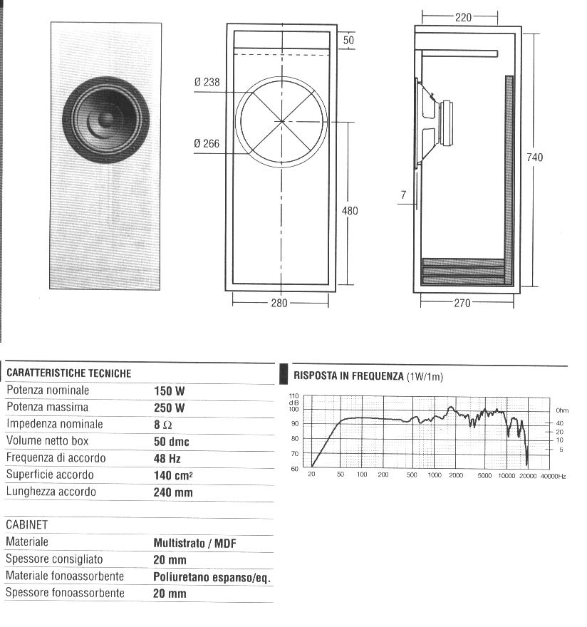

    Привет. Друг хочет сделать такие корпуса для 4а28 или 4а32. Подкупает простота.... Стоит ли? Внимаем всем советам и предложениям. С ув. Владимир

    Прямоугольный фазоинвертер? И рассчитан, видимо, отнюдь не до 4А...
    Я думаю, ничем не лучше и не проще обычного фазика из пластиковой трубы. Даже наоборот, настаивать менее удобно: трубу можно обрезать или наращивать, а тут не пойми как эту доску регулировать.
    На этом форуме можно много упоминаний найти, чего на этих динамиках делали, воспользуйтесь поиском.

    А я выскажусь положительно, только если перерасчитать кабинет для 4А..., тогда он будет играть лутше чем пластиковая труба. И настройка несложна.

    Лично у меня явных противоречий к конструкции нет. Вроди всё на своих местах. Только вот проход внутренний к резонатору как-то маловат кажется на первый взгляд. Я бы предпочёл посвободнее сделать.
    А вот, по некоторым данным, волновод действительно лучше делать круглый. Хотя здесь интересно послушать обладателей прямоугольных резонаторов, ибо я имею опыт только с круглыми.
    И что то я ещё не понял, сзади один слой демпфера, а что за три блина лежат снизу?

    Пенополиуретан, маты по 20мм.
    На сайте Ciare таких примеров навалом в pdf. Только это проекты под "их" головки.

    На мой взгляд, 4а28 и 4а32 это разные динамики и поэтому "или" тут не очень уместно плюс ни к одному ни к другому динамику не подходит оформление ФИ . зачем изобретать велосипед ? этим динамикам 300 лет в обед я думаю все возможные варианты опробованы , для 4а28 лучше всего TQWT подходит (проги для расчёта в инете есть) или можно у Пронина посмотреть всё это не сильно сложнее ФИ, ну а 4а32 просится в онкен оформление плюс пищалка приличная очень гуд , вот что я об этом думаю..
