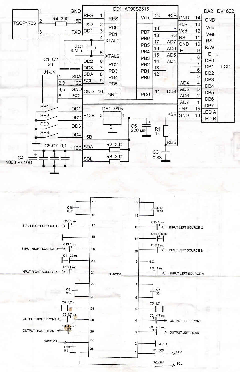

    Внимание! Проблема с цифровым регулятором тембра
    Купил я тебе конструктор с ЖК дисплеем(нечем было заняться) вроде все правильно собрал перепроверил сто раз. Принципе заработал сразу, но есть один недостаток: при регулировке высоких частот отрубается один из каналов, точнее левый, а сами высокие частоты вообще не реагируют. А врубается обратно когда прибавляю общую громкость(как будто пробивает). Вот грешу на TEA6300. Сам контроллер думаю работоспособный и прошит нормально. Может кто встречался с такой проблемой. Прилагаю схему.

    Почему уверенность что прошивка рабочая?
    Как вариант, может быть проблема с прошивкой, перепутан код сигнала для тембра с выключением звука, например, а когда прибавляется громкость, то просто посылается правильное значение громкости для обоих каналов, вот его и "пробивает"...

    По умолчанию Re: Проблема с цифровым регулятором тембра
    Единственное что можно сделать - запаять панель и проверить другую 6300.
    Если контроллер работает в остальном.
    Мне кажется что с кодом все в порядке. На заводе целый конвеер прошивается. Яж не сам шил. Контроллер шитый пришел.
    У нас с этим усилителем тоже проблемы, с TDA вроде разобрались, 15 нога была не включена, так разработана печатка, а вот при подаче на вход tea6300, на выходе отсутствует сигнал, tea сменили на другую, новую, результат тот же, грешу на криво прошитый контроллер.
