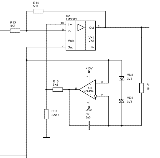

    Вопрос к знающим а что если в ООС вместо конденсатора поставить интегратор примерно как в схеме Андронникова "Усилитель выходного дня"? вот кусок схемы :
    только вместо OPA TL082 на оба канала?

    Микросхеме ничего не поможет ((( ее только менять на что нить более приличное... и темроблок выкинь тоже

    Микросхема конечно не ах-ти (совсембдалеко и т.д) но все же как вы считаете хоть что нибудь даст этоn интегратор? и кстати как его использовать в неинвертирующем включении?
    10.02.2005
    2,485
    По умолчанию Re: Microlab Solo 1 mk2 (mk3)
    В высококачественных усилках заметно улучшит звук. В простых микросхемных - улучшение незаметно на фоне слабого качества микросхемы. Не парься.

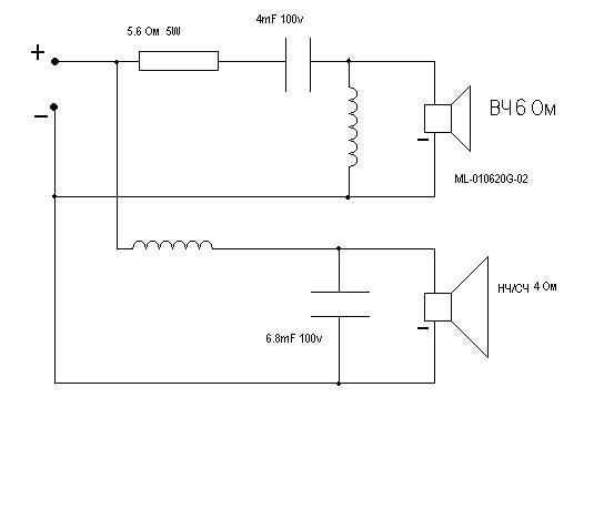

    Вот нарисовал в (паинте ) схему фильтров стандартыных на SOLO1-mk3
    На сч/нч кроме сопротивления ниче не написано
    Катушка на сч/нч на стальном сердечнике (пластинчатом) намотана проводом 0.9 мм квадратная (~18мм) и длинной 43 мм
    на ВЧ катушка круглая на пластиковой оправке примерно d=7,5мм провод 0.6мм
    ЕСТЬ ВАРИАНТ ВЫЧИСЛИТЬ ЧАСТОТУ РАЗДЕЛА ФИЛЬТРОВ
    И еще что вы думаете о TDA2050 ИТУН
