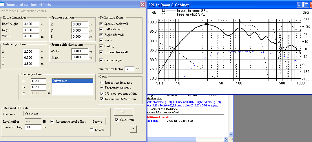

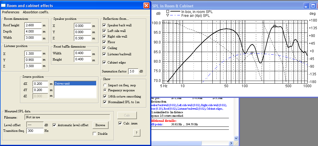

Дабы приблизить эти размышления ближе к реальности, два графика симуляции из lspCAD: комната 3x4м, АС в углу, ЗЯ с Qtc=0.62
Умышленно привожу удачное положения для варианта со срезом по f3=28.9Гц и неудачное расположение для варианта со срезом f3=50.9Гц, что бы подчеркнуть - ориентировка по срезу как показателю будет ли бубнить или не будет, не совсем корректна.
