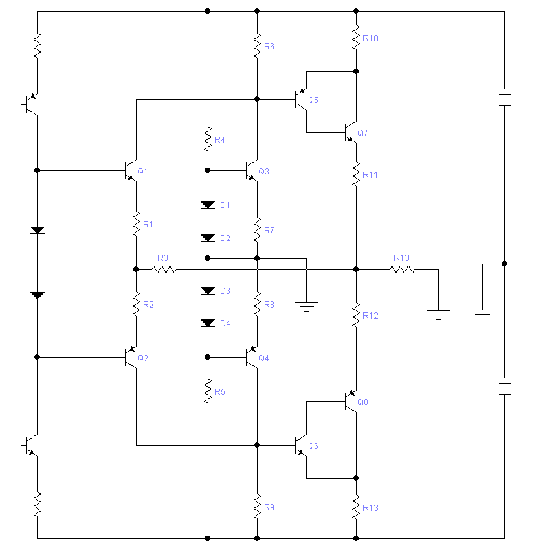

    Вопрос Построение вых. каскада. Имеет ли смысл..?
    Потревожу ещё раз уважаемое сообщество вопросом.
    Встречается ли выходной каскад построенный по следующей схеме?
    Идея в том, что в режиме АВ работает только каскад на Q1,Q2.
    Выходные составные транзисторы имеют независимые цепи смещения
    и не закрываются вообще, соответственно проблемы с их переключением отсутствуют. В качестве Q1,Q2 могут использоваться более высокочастотные и менее мощные транзисторы, быстрый режим переключения которых обеспечить проще.
    Имеет ли смысл? Есть ли подводные камни?

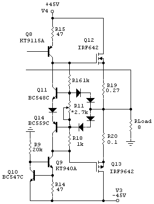

    По умолчанию Re: Построение вых. каскада. Имеет ли смысл..?
    Подводные камни будут с термостабилизацией. И с обеспечением устойчивости придется повозиться. Вот тебе вариант попроще, прислал мне его Анатолий Кочетов (ну, это типа копирайта) ;)

    02.12.2006
    73
    Я просто никогда с полевиками на выходе не сталкивался...
    Хотелось что-нибудь на биполярах. И книгу я по моделированию в MC ещё не прочитал
    С термостабилизацией, как мне кажется будет также как и в обычных схемах. Ток покоя выходных транзисторов можно сделать обычным 100мА.
    Для термостабилизации разместить диоды D1-4 на радиаторе или пару из них.
    А что там будет с устойчивостью?

    13,070
    При моделировании показывают сходные с биполярами результаты. Иногда даже хуже.
    На слух (видимо, при усилении многочастотного сигнала) обычно гораздо лучше. Меньше агрессии и грязи.
    Будут- будут... 100 ма Io.
    Вы считаете, что 100мА мало? То есть они будут закрываться?
    А что толку, что выходники не закрываются? Они ведь все равно становятся неуправляемыми, поэтому и коммутационные искажения будут такими же, как если бы они закрывались.
    Смысла никакого нет. Только лишние 100 мА переходят в бесполезное тепло.
    Чёт я не пойму, а зачем тогда AB нужен? Пускай тогда будет только B
    раз никакой разницы.
    ОK. Сколько надо. 500мА?
    Scop, время, затраченное на падение тока коллектора, к примеру, от 3А до 100мА и до 0мА все ж отличаются, так что разница есть. К тому же, одно дело, когда передаточный ВАХ сшивают вблизи нуля (класс В - "грязный" первый ватт) и другое дело- при значительном токе.
    Конечно, есть! На целых 3% по времени. И что-то мне подсказывает, на те же 3% в коэффициенте гармоник (скажем, 0.1% и 0.097%)
    Ну, это надо их просто уметь готовить...
    У меня, например, только первые 10 мВт идут только с Кг 0,01 %. Остальные 350 Вт - с 0,003% без общей ООС. Суммарный ток покоя всех выходников 50 мА.
    Scop, вообще- то, при одном и том же драйвере разница будет не 3%, а этак вдвое. А это - много. И есть о чем подумать и куда улучшать.
    Насчет подумать - категорически соглашусь. Особенно когда правильно поставлена задача что, как и, главное, ЗАЧЕМ улучшать.
    А выбор класса усиления - А,В,АВ - вопрос больше религиозный.
