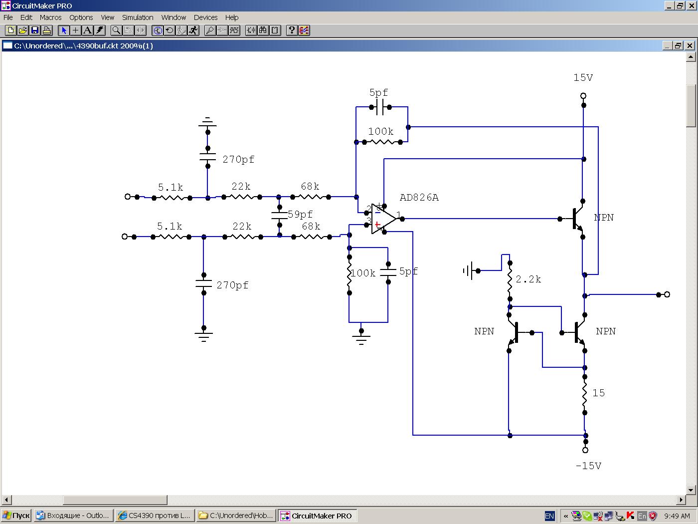

    Завсегдатай Аватар для Eugene Balakin
    24.12.2004
    1,573
    По умолчанию Re: CS4390 против Legato Link
    Цитата Сообщение от SergioT Посмотреть сообщение
    В итоге грало лучше чем ROTEL 971 (ПСМ63 + PMD100+ 0,3 кг БГ!(с))
    Серега, будешь смеяться Этот самый ротель уделывается связкой 8412 - 4390 по спдифу - без реклоку/обратных петель синхронизации - выхлоп 4390 прилагается. ЧТО-ТО СОВСЕМ НЕ ТО С ЭТИМ РОТЕЛЕМ.
    Эта схема выхода будет довольно шумной из-за больших номиналов резисторов на входах AD826, у которой немаленькие шумовые токи.
    Она с номиналами "прекочевала" из Пионера 703-го, в процессе его твика было добавлено одно звено в фильтре. И буфер, ессно. Может быть именно по этой причине у меня в конечном итоге "прижился 2604" Имеется ввиду "на слух"

    1,154
    Евгений, а какие транзисторы "прижились" в буфере?
    24.12.2004
    1,573
    BD139, но не подделка. Мелкий - вс547с - это все по памяти, я этот цап подарил (правда одаренный про это не знает) - он думает на покататься.... Если честно - я транзисторы "не перебирал" - что поставил, то и работает....
    OPA2604 в I-V и постфильтре
