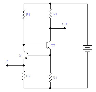

    Вопрос к уважаемому сообществу. Видел ли кто-то такой каскад?
    Я найти не смог. Кто что думает по этому поводу?
    Мне представляется, что имеется масса плюсов.
    1 практически полная компенсация нелинейности Q2, эффекта Эрли.
    2 для Q1 эффект минимизирован, так как все напряжения на его контактах изменяются синхронно.
    3 Автоматическая термостабилизация Q2.
    4 Достаточно высокое входное сопротивление.
    5 На базе каскадов возможно построение усилителей без OOOC
    К минусам можно отнести что для максимальной компенсации искажений вносимых Q2 требуется источник сигнала с возможно меньшим выходным сопротивлением. И наверное низкая термостабильность Q1.
    Ещё у меня получилось примерно
    Ku = R3/R4
    Uout =(Uin/R4)R3
    Может ли кто-то просимулировать эту схему более подробно?
    А то у меня с этим проблема
    В принципе набросал схему усилителя напряжения с использованием
    этих каскадов, но сначала хотелось бы понять не заблуждаюсь ли я?
    Спасибо всем кто откликнется.

    Первое, что бросается в глаза - схема чувствительна к качеству питания. То есть, малейшее изменение питающего напряжения тут же попадет в сигнал.

    По умолчанию Re: усилительный каскад на базе источника тока
    Достаточно низкое и нелинейное.Фактически ,параллельно rэ Q1 и R2.
    Добавлено через 1 минуту
    А может лучше будет вообще током управлять?

    "Достаточно низкое и нелинейное.Фактически ,параллельно rэ Q1 и R2"
    А если R2 будет отсутствовать?
    И потом. Максимальная амплитуда входного сигнала какая? И "ноль" у нас где?
    Тогда остаётся rэ Q1,которое равно 25/Iэ(ma).
    В данном примере ноль на минусе питания.
    Напряжение минимальное - 0v
    Максимальное будет зависеть от подбора резисторов.
    мне кажется что вполне может быть несколько вольт, только при этом придётся уменьшать R3 и соответственно Ku будет меньше.
    "Тогда остаётся rэ Q1,которое равно 25/Iэ(ma)"
    А это ничего что база Q1 подсоединена в эммитеру Q2?
    То есть любое изменение напряжения на эммитере Q1 будет приводить
    к синхронному изменению напряжения на базе Q1, соответственно изменение падения на переходе Q1бэ будет не столь большим как у каскада с общей базой.
    Цитата Сообщение от G.S.S. Посмотреть сообщение
    Сережа, извини, немного уточню.
    rэ=25(мВ)/Iэ(mA)
    Привет Сергей!Тогда уж
    rэ=25()/Iэ(mA)
    Посмотрел внимательно. Есть два соображения.
    1. Для того, чтобы транзисторы действительно компенсировали друг друга, они должны работать в одинаковых режимах. А именно, переменный ток через них должен быть одинаков и напряжение коллектор-эмиттер так же должно быть одинаково. И если с токами решается (на вскидку) подборами резисторов, то с напряжениями - принципиально нет. На первом транзисторе оно примерно постоянно, а на втором - это как раз выходное напряжение. Хотя можно попробовать решить каскодом...
    2. По моему опыту, нужно стремиться к уменьшению в схеме количества преобразований "напряжение->ток". Здесь это происходит дважды - на каждом транзисторе. Соответственно, ценность этого решения - скорее в технических параметрах, нежели в ожидаемой "музыкальности".

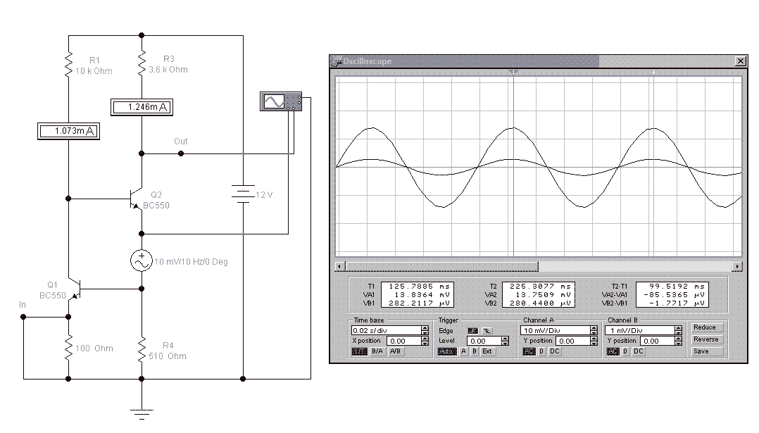

    "И если с токами решается (на вскидку) подборами резисторов, то с напряжениями - принципиально нет. На первом транзисторе оно примерно постоянно, а на втором - это как раз выходное напряжение. Хотя можно попробовать решить каскодом..."
    Проблема с напряжением Q2 вроде бы решается наличием Q1
    Был такой топик
    https://forum.vegalab.ru/showthread.php?t=2164
    Где Uni&Vers предлагал как способ проверки компенсации нелинейности, введение в эммитерную цепь генератора тока с небольшой амплитудой, который имитирует нелинейность транзистора.
    Попробуйте его включить в цепи эммитера Q2 и снять уровень пульсаций
    на коллекторе Q2. У меня получается ослабление в десятки раз.
    Я такую схему видел в книжке. На ней был реализован сумматор для микшерского пульта: ко входу было подключено несколько резисторов от различных источников. В этом применении низкое входное сопротивление являлось плюсом, взаимовлияние источников практически исключается. Еще эту схему видел в предусилителе (без корректора) для магнитной головки звукоснимателя с подвижным магнитом: схема имеет малый уровень шума, а входное сопротивление там порядка 47 ом требуется.
    Короче, вот что мне программа выдаёт. Снижение искажений в 50 раз. При незашунтированном R2 снижение в 10 раз.
    В общем как бы не вёл себя транзисторр Q2, напряжение на его коллекторе пропорционально напряжению на его эммитере, а оно в свою очередь стремится максимально повторить входное на эммитере Q1.
    Так или нет?
    Вот этот механизм мне как-то непонятен. Если Ube Q1 = -Ube Q2 - тогда понятно. Но мне кажется, такого равенства нет. Либо проблема решается другим способом, который я проглядел.
    Это совершенно неверно, по причине наличия местной ООС. Входное сопротивление будет на практике близко к значению R2, и будет зависеть от усиления каскада на Q1. Упрощённо - если заменить R1 на ИТ, то входной ток при изменении напряжения на входе будет равен изменению тока базы Q2, соответственно, без учёта R2 входное сопротивление каскада будет примерно равно R4 умножить на бету Q2, то есть будет достаточно высоким и довольно линейным.
    "соответственно, без учёта R2 входное сопротивление каскада будет примерно равно R4 умножить на бету Q2, то есть будет достаточно высоким и довольно линейным."
    Ура! Я знал, я чувствовал!
    Кстати как же всётаки с эффектом эрли у Q2? Будет ли подавляться?
    Разумеется, той же самой петлёй ООС, поскольку БЭ переход Q2 оказывается внутри неё. Эта ООС увеличивает как входное сопротивление каскада, так и выходное, то есть как раз и ослабляет эффект Эрли.
