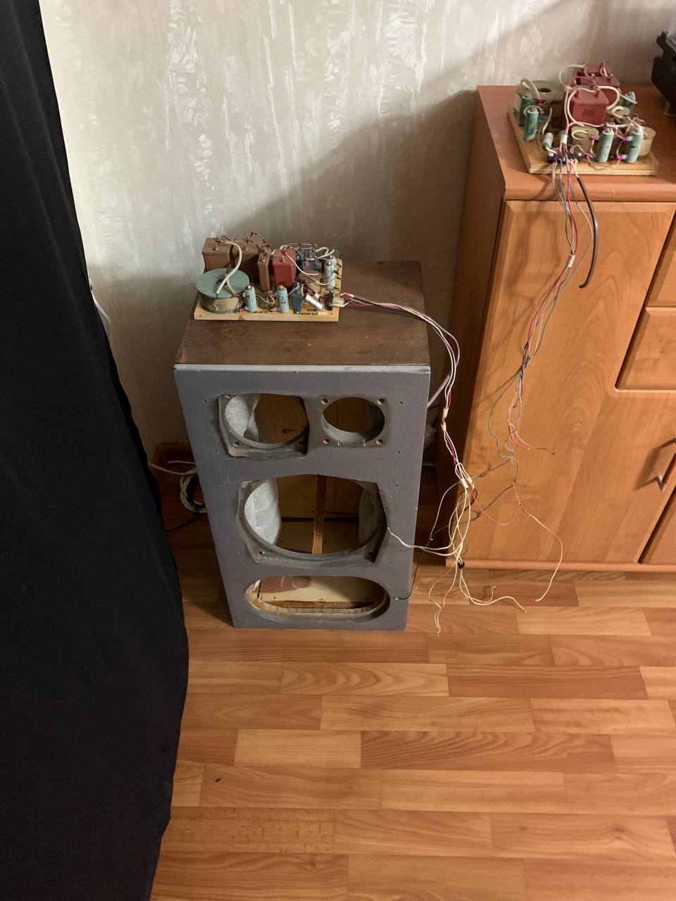

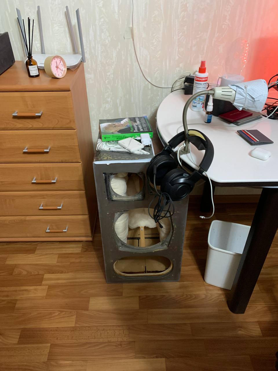

    Здравствуйте дорогие товарищи, такой вопрос, решил восстановить колонки 35 015, хотел бы спросить вашего совета
    1 чем красят корпус чтобы не просто покрасить его но и восстановить структуру что ли, продлить жизнь дерева

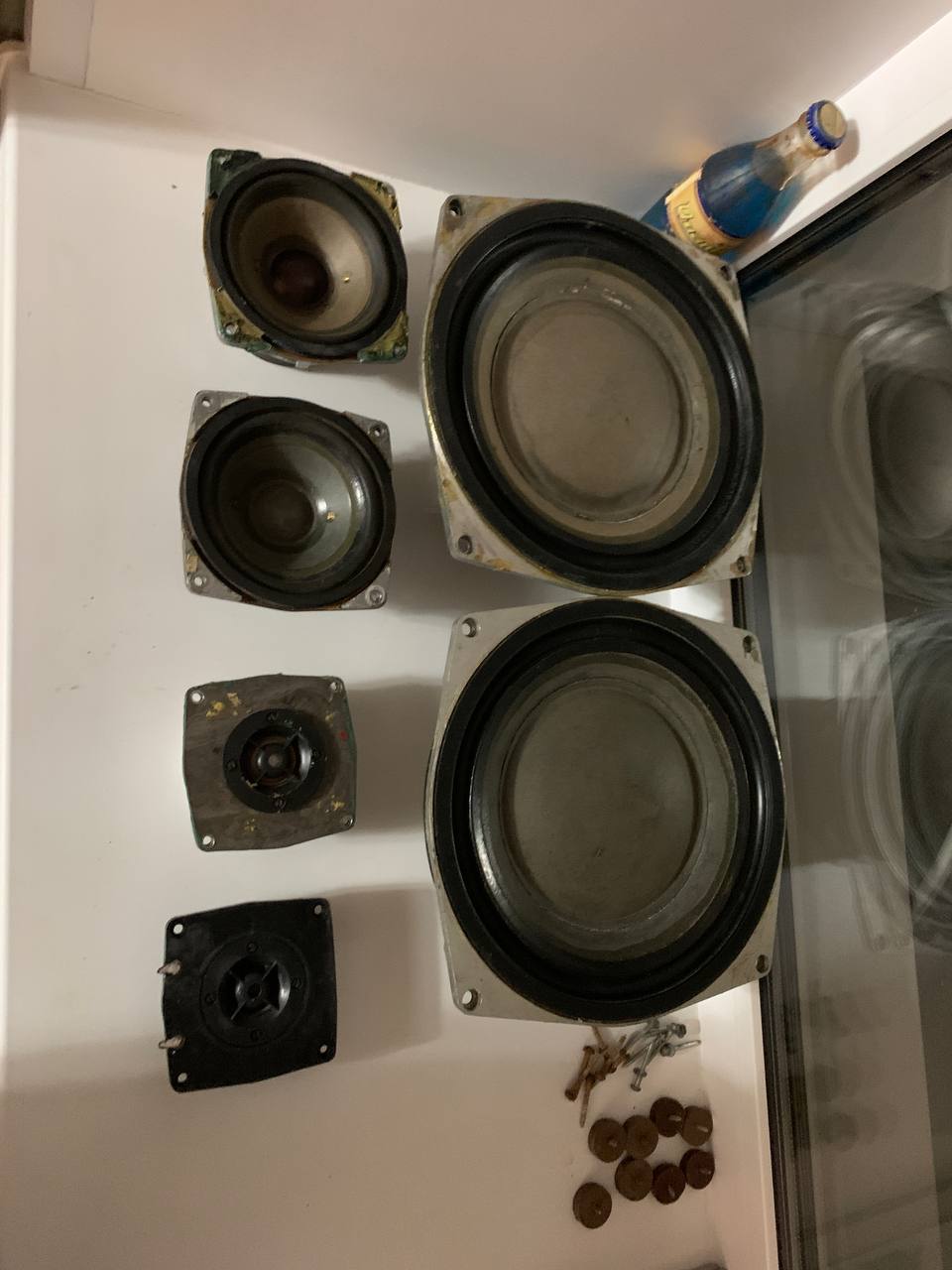

    2 скажите стоит ли меня динамики нч сч вч с фото на такие же с радиорынка

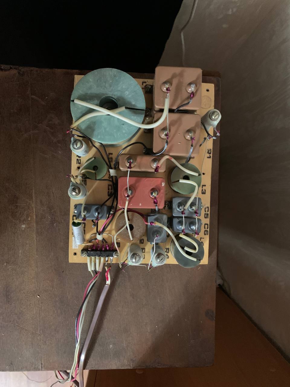

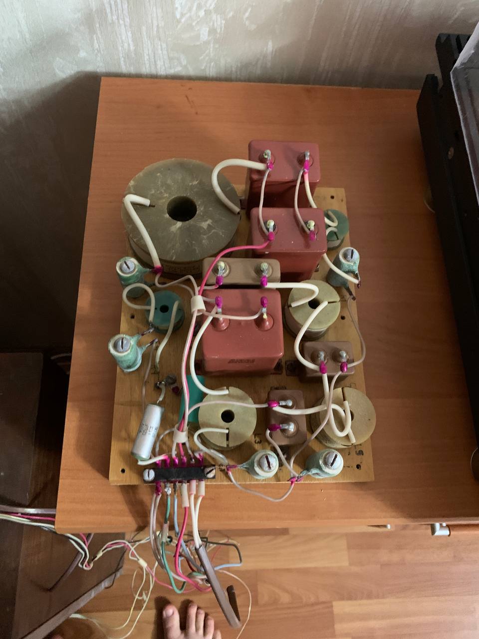

    3 фильтры в колонках были разные, что с ними делать, ибо одна колонка подключается по принципу на нч и вч идут по три провода на сч два, на другой колонке на бас идут три провода, на сч два, на вч тоже два.
    если вы очень хорошо разбираетесь в этом, вот мой телеграмм @GM086 за реальную помощь советом отблагодарю как смогу)

    Здесь есть информация по вашим колонкам.
    1.
    В домашних условиях и при отсутствие опыта шпон лучше маслом, например Borma.
    Поверхность для нанесения масла должна быть полностью очищена от старого покрытия.
    Я брал Borma масло-грунт, его можно колеровать в нужный цвет.
    И потом на финиш Borma масло для паркета.
    Если все рассчитать правильно, то баночек по 125мл - хватит.
    Запах - несильный и ненадолго, те можно и на кухне.
    Важно грамотно утилизировать салфетки используемые при удалении не впитавшегося масла, масло + салфетки = самовоспламенение.
    Может статься так, что старый шпон уже пришел в негодность, тогда нужно наклеить новый шпон.
    1.
    Был опыт покрытия нового шпона полиуретановым лаком из аэрозольных баллончиков: тут важно купить и глянцевый и матовый лак в баллончиках. В несколько слоев с промежуточной сушкой можно наносить только глянцевый лак. И только финишных 1-2 тонких слоя делать матовым лаком. Если 5-6 слоев нанести матовым лаком с промежуточной сушкой, то есть риск через месяц получить местячковые белЁсые разводы в толще слоя лака.
    Тут очень важно, чтобы место для покраски было без пыли в воздухе.
    2.
    Если динамики исправны, то смысла покупать "новые" - ноль. Им также много лет и магнитная система в динамиках примерно так же потеряла свою силу, как и ваших динамиках. Беречь от ударов и падений.
    3.
    Схема фильтров по ссылке сверху - есть. Срисуйте схему с ваших кроссоверов и сравните.
    Однозначно нет, потому что это мусор.
    Если только купить тонну мусора и из него выбрать более-менее не мусорные образцы. Для этого нужен измерительный стенд. Поэтому, см выше.
    Привести в состояние "по схеме".
    Посмотрите на ютьюб канале Макса Крюкова, как он S-30 реставрировал.
