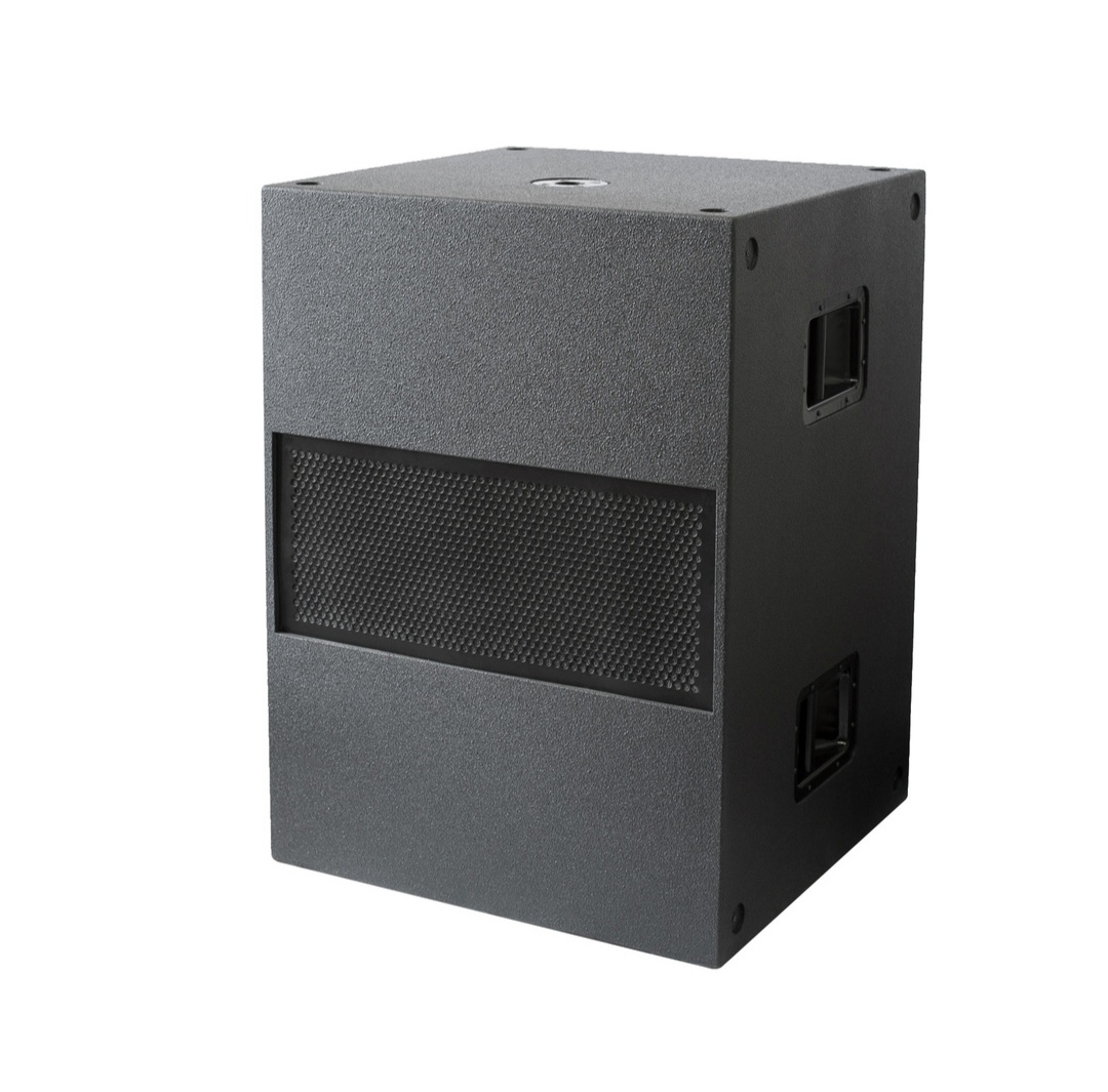

ID:	458034. На фото вроде как бп4 а диапазон обещают от 28 до 128гц по -3дб но как с одним портом мощно такой широкий диапазон выжать ?

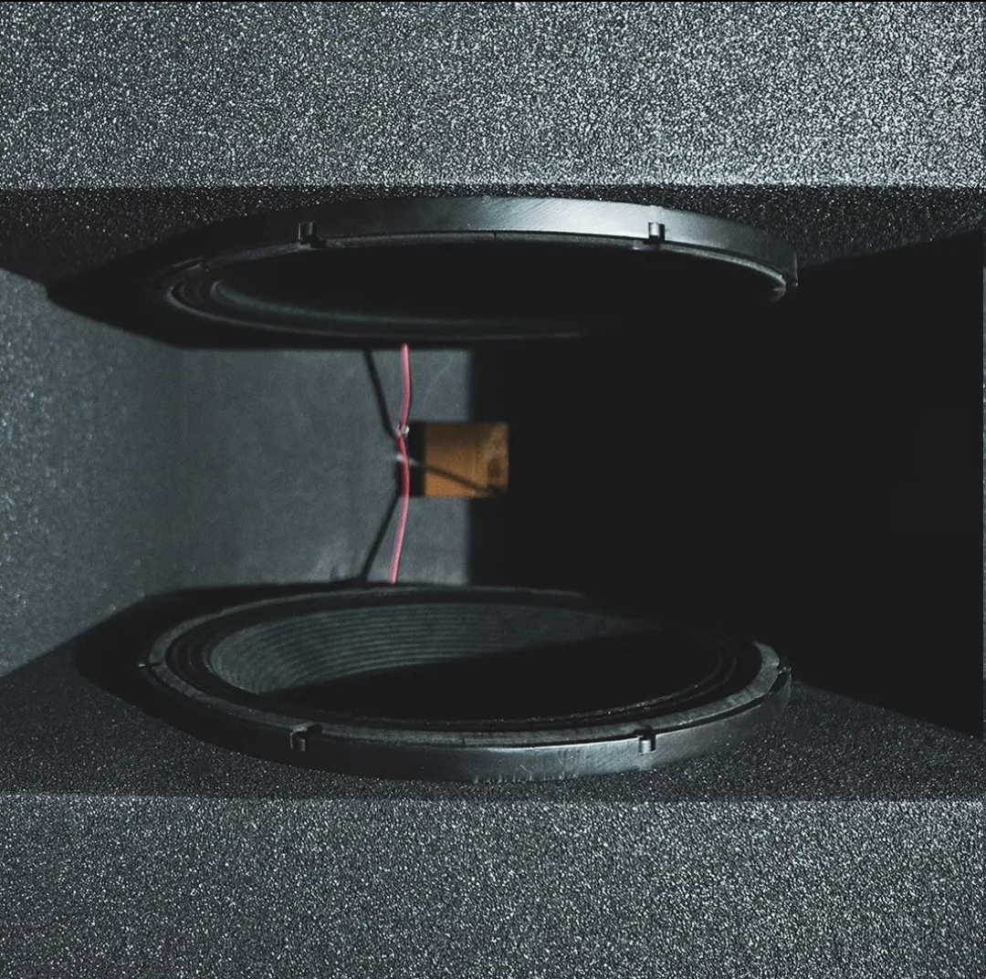

    ---------- Сообщение добавлено 13:09 ---------- Предыдущее сообщение было 13:07 ----------
ID:	458035 хотя передняя часть диффузора смотрит в пространство так чтоэто не совсем бп
    Добрый Аватар для Gudronov
    10,681
    По умолчанию Re: Bandpass на jbl2242h
    Цитата Сообщение от Bandpass Посмотреть сообщение
    A Хорнресп что показывает?
    Зарегистрировался
    Аватар для Bandpass
    14.07.2024
    13
    Это саб от волновода ,никаких графиков они не предоставляли ,фото и параметры просто для понимания концепции
