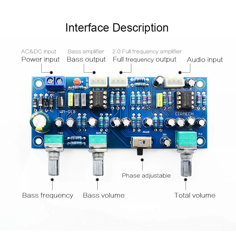

    Всем доброго времени суток!
    Заменил усилитель сабвуфера Monitor audio Gold на вот это :
    -Предусилитель на NE5532, номер модели WM-019.
    Единственный с переключением фазы низких частот.

    Схему нормальную найти не удалось, это кажись лучший вариант.
    Ссылка: https://aliexpress.ru/item/329675844...12f72a1dDsPMnP

    В итоге басит преимущественно от 60 до 150, дальше спадом пропускает весь диапазон! При этом регулировка среза стоит на минимуме.
    Как итог : слушать невозможно.
    Опыта в таких делах ноль, потому прошу помощи.
    Вопрос:
    1)Можно ли путем замены компонентов сделать адекватный срез и звук? И что в таком случае менять? Слышал что досаточно конденсаторы поменять и можно операционник заменить.
    2)Можно ли малыми временными затратами улучшить схему сабвуфера поменяв пару конденсаторов ?)
    3)И где впредь смотреть усилитель и предусилитель? Думаю мб стоило взять хороший автомобильный на авито, забить на эстетику и не мучаться.

    Alpine M-501 - шикардос, встроенный DSP, причем с возможностью выставления задержки. Докупить блок питания на 12В на 200-400Вт. Хорошие недорогие производства Mean Well. 200Вт лучше тем, что он пассивный и бесшумный (те без вентилятора). В более мощных БП вентилятор просто так не отключить, БП перестает работать с отключенным вентилятором (защита).
    На представленной плате предварительного усилителя всего 2шт.ОУ (буфер и фильтр). ТЕ фильтр максимум 2-го порядка.

    Цель №1 на данном этапе это сделать адекватный срез у предусилителя, так как в стоке отчетливо слышен весь диапозон (

    Нужно переделывать фильтр на 4-й порядок, а это еще одно ОУ, которого на плате - нет.
    Если навыки, знания, измериловка - есть, плевое дело. Нет - покупать правильный девайс.

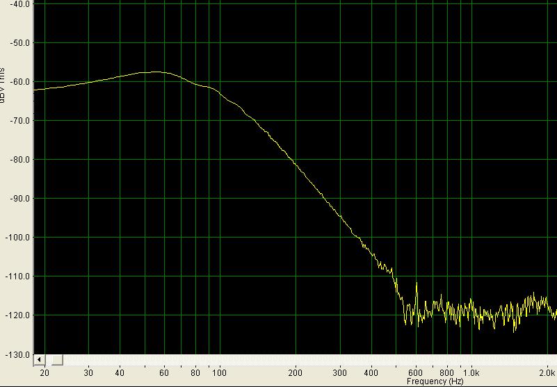

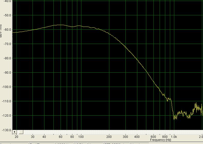

    Вполне годная железка. https://aliexpress.ru/item/328932480...id=65815700482 Что то придётся переделывать, если надо "адекватно".

    По умолчанию Re: Твик активного фильтра нч с aliexpress
Название:	Кроссовер 40 Гц.JPG
Название:	Кроссовер 100 Гц.JPG
Название:	Кроссовер 200 Гц.JPG
