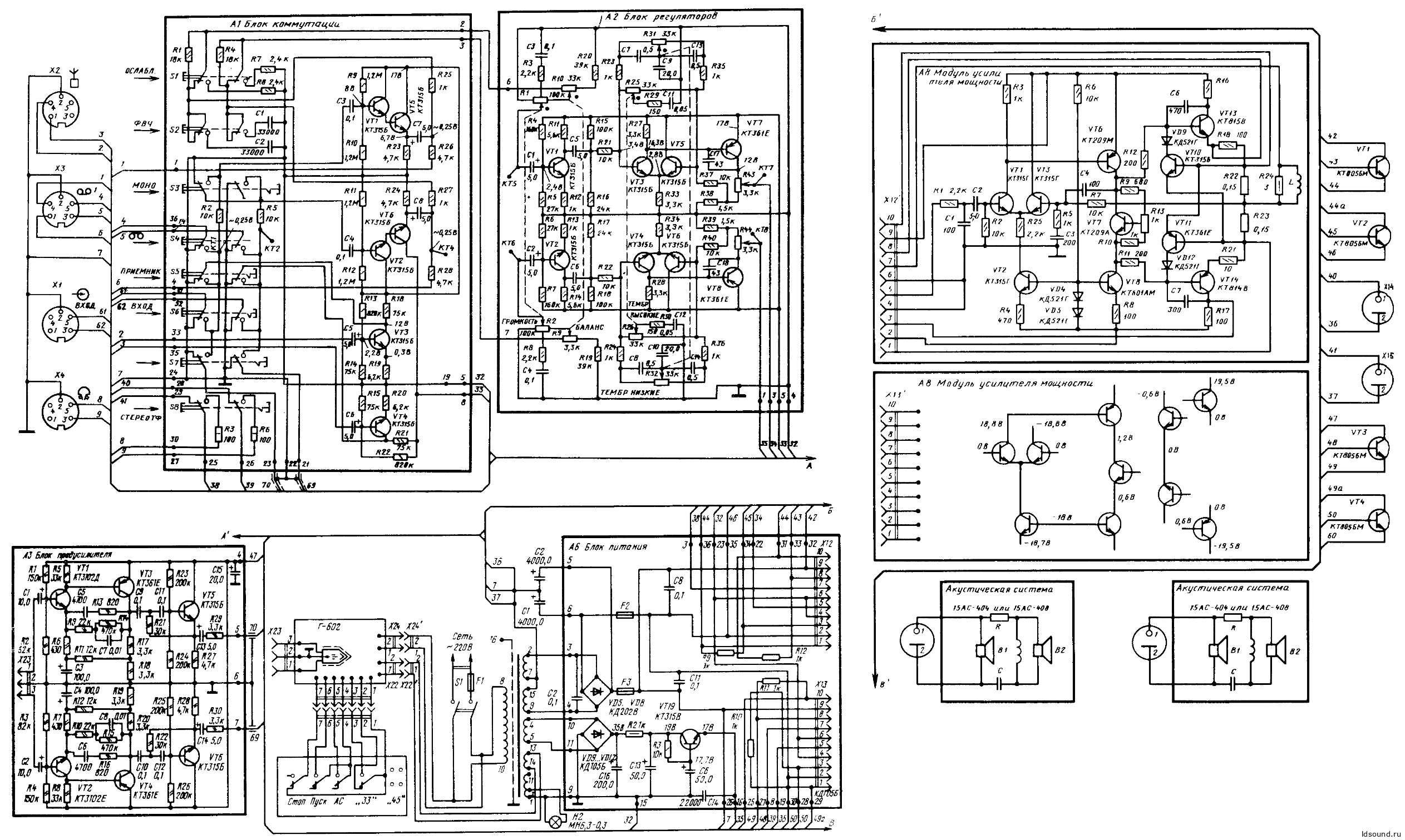

    По умолчанию Вега 108 проблемы с усилителем
    Здравствуйте, отдали вегу 108, из проблем, левый канал не работает, правый работает, но звук как будто из бочки, и очень тихий, однако при нажатии на кнопку моно, звук становился нормальным. Так же баланс вообще ни на что не влияет, хоть обкрутись. Решил попробовать поставить платки усилителей из 119 веги, которую тоже отдали, и насколько я помню проблемы там такие же. Звук есть из обоих каналов, но дребезг как будто на динамик положили железку. Кстати на ее оригинальном усилителе левый канал минут через 5 работы пытался издавать какие то хрипы. кондеры все меняные конечно же, из инструментов мультиметр, осцил.
    ---------- Сообщение добавлено 04:32 ---------- Предыдущее сообщение было 04:29 ----------
    Кстати осциллографом тыкал все до платы регулировок, сигнал нормальный, после нее идет 10 вольт. Как я понял из видео Коковина по ремонту нее, так и должно быть на выходе усилителя примерно 2 вольта до середины ручки громкости, дальше собственно начинает повышаться. Но там я тоже ничего кроме синуса не увидел
    ---------- Сообщение добавлено 04:51 ---------- Предыдущее сообщение было 04:32 ----------
    еще басы полностью отсутствуют, как будто все кроме средни отсутсвует, и дребезг

    По умолчанию Re: Вега 108 проблемы с усилителем
    Вы с генератора синус на вход подаёте?Я бы проверил сначала БП.Потом поставьте все регуляторы в среднее положение ,выключите моно,выключите ослабление и фильтр ,включите кнопку Вход ,на оба канала на "вход" подайте генератор частотой 1кГц и 0.25в напряжением. .И смотрите поблочно осциллографом в контрольных точках .Сначала кт1 и кт2 потом кт3,кт4(на схеме кт3 не нарисована ,но на плате должна быть).Если сигнал есть (в кт3 и кт4 он должен быть около 0.25в),идите дальше кт5 и кт6 потом кт7 и кт8 (это выход предварительного усил. на УМ).Цель всего этого ,определиться в каком блоке неисправность.Когда найдёте блок ,тогда уже им конкретно заниматься.
    Часто конденсатор С1 пробивает на землю. Проверь омметром сопротивление между базой VT1 усилителя мощности и общим проводом(просто встань прибором на выводы С1).

    Можно начать с проверки БП (К50-6 под замену), предохранителей на кросс-плате, переходов транзисторов на плате УМЗЧ (вынуть) и выходных транзисторов, печатных проводников, паек. Сигнал бы я подавал начиная с УМ и постепенно\поблочно к началу схемы. Там могут быть сюрпризы с регуляторами, переключателями, электролитами....
    Есть отличия в схеме платы УМ и кросс-платы УМ. Много модификаций\промежуточных вариантов. По памяти, 100 ом где-то стоит, а где-то нет
    (б-э выходных транзисторов). Где-то только один транзистор защиты- есть разница.

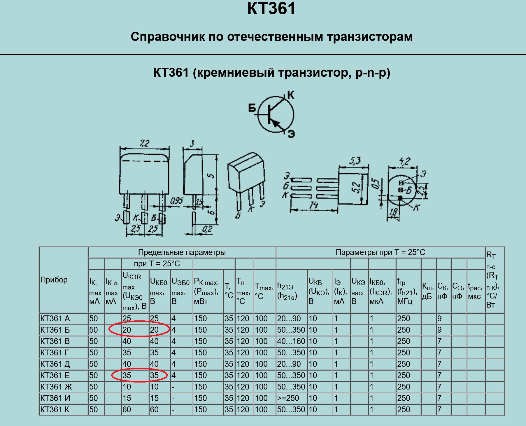

    vt11 это кт361е, можно его заменить на кт361б? их у меня много
    В инете инфу поискать "религия не позволяет"?!
