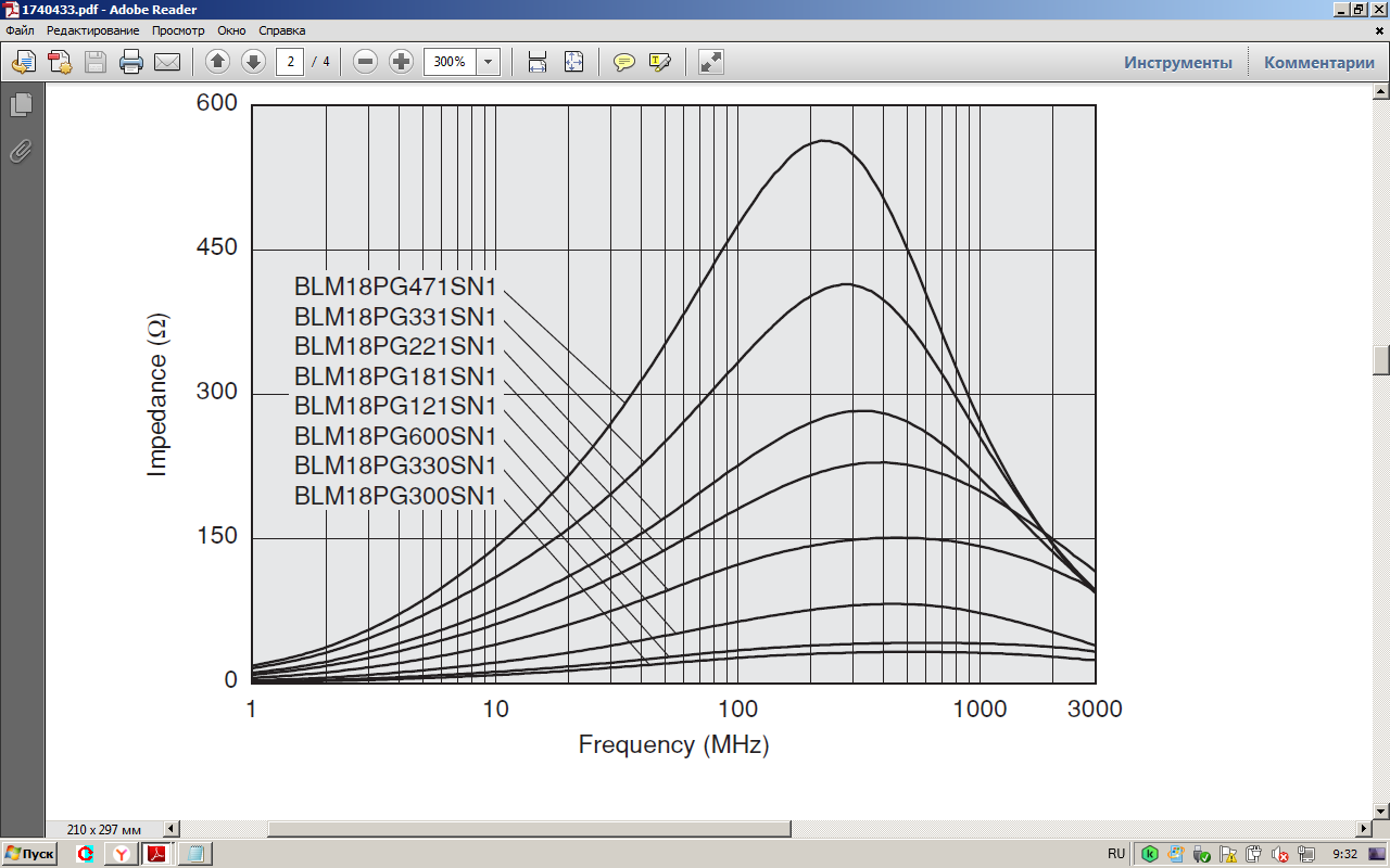

    Кстати, обратите внимание, что в питании установлены дроссели BLM , это же тихий ужасть, звук окончательно испорчен искажениями
    Если не сложно объясните пожалуйста,как влияет на звук BLM18PG121SN1D ,Нажмите на изображение для увеличения.
ID:	458161который установлен в цепи питания УМЗЧ этого телевизора.

    13,413
    По умолчанию Re: не работает звук в Телевизоре LG
    Это не ко мне, это к Momitko / https://forum.vegalab.ru/showthread....=1#post3246761
