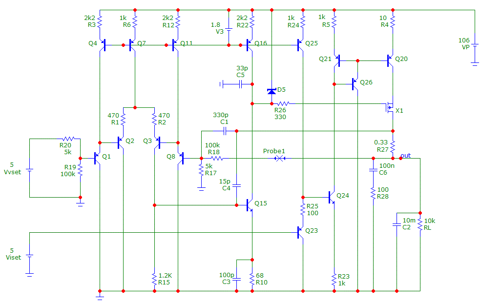

Тема: Лабораторный БП 100В 0.5А. Устойчивость на емкость

    По умолчанию Лабораторный БП 100В 0.5А. Устойчивость на емкость
    Я пока просто оставлю это здесь.
    Но комментарии приветствуются

    По умолчанию Re: Лабораторный БП 100В 0.5А. Устойчивость на емкость
    RL-цепь можно поставить между выходом и выходной ёмкостью, такую чтобы в необходимой частотной области (вблизи частоты единичного усиления) она изолировала импеданс ёмкости от выхода. Тогда ООС сможет нормально работать.
    Можно НЧ ООС снять после RL-цепочки, чтобы ООС компенсировала её RDC. Хотя для 0,5А это вряд-ли принципиально.
