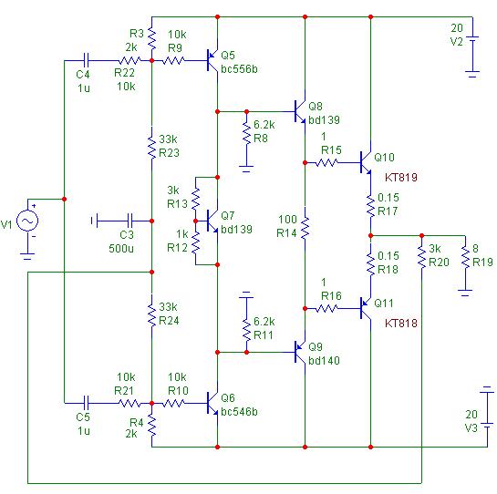

    Вот схема, хоть и изврат, но играет хорошо. Одна небольшая проблема - на выходе постоянка около 350 мВ. Цепочка R20C3 по моему разумению, должна это дело гасить, но делает это не сильно(без нее 1.2 В). Что можно сделать с этим. Структура усилителя должна остаться такой же.

    Олег, у тебя привязки к земле нигде нет. То, что 350mV - это вообще кайф. Значит, более-менее симметрично получилось по плечам.
    Параллельно C3 на землю резистор (заметно меньше, чем R20), а соотношением R23/R24 - ноль на выходе - типа такого не пробовал?

    Вообще, интересно, что в эмитерах транзисоров УН нет резисторов. И классно играет? С резисторами пробовал? По теплу не убегает?

    Зачем нужны R9,R10?Гасить усиление?Если не хочется делать общую ООС,в эмиттеры Q6,Q5 надо добавить местную,в виде резисторов.

    Не пробовал, но думал . сначала хотел вообще среднюю точку между ними заземлить, но так 0 только теоретически, а я хотел, чтобы он поддерживался при изменении температуры и т.д.
    Дык в этом вся соль! Я хотел сделать УН вообще без ООС, т.е. как гибридник, но без ламп. играет хорошо, пока толком послушать не успел, запустил сегодня в 6 утра - но первое впечатление очень хорошее, детальность офигенная и искажений на слух нет. По теплу вроде стабилен, у меня все транзисторы кроме УН на общем радиаторе, а транзисторы УН подобраны в 1 %, так что все достаточно стабильно должно быть, по моему мнению. Радиатор почти не греется, несмотря на ток покоя 250 ма.
    Дык я и местную не хочу , см выше.

    По умолчанию Re: Постоянное напряжение на выходе усилителя.
    Тогда ставь линейные усилительные приборы.Биполяр с ОЭ без местной ООС,это не самый лучший вариант,наверное даже самый худший.
    А местная ООС у тебя всё равно присутствует в выходном повторителе.

    Полевики или лампы? Ну лампы это отдельная песня, а с полевиками в симуляторе у меня хуже по гармоникам результаты выходили. да, и как это решит проблему с постоянным напряжением?
    С делителем, что я предложил, и за входом следиться будет, и к земле привязка.

    Т.е., R20 убрать, вместо C3 небольшой резистор? Какой величины Ом 100, или побольше?
    Нет!! Всё оставить, а параллельно C3 - резистор, скажем, 1K. Потом подборкой R23 или R24 выставить ноль постоянки на выходе после прогрева.
    Понял, попробую
    Если быть педантом, то между R23 и R24 надо включить подстроечник. К движку - C3 и новый резистор. Прежде выставить ток покоя с помощью суммы R23+R24. Затем уж - ноль на выходе подстроечником. Если просто менять R23 или R24, то ток покоя уплывёт туда, где его не ждали

    Ну да., это понятно, хотя тут можно поставить вопрос о стабильности сопротивления подстроечника. Меня больше волнует вопрос о стабильности 0, пусть 350 мВ - но всегда.
    После настройки можно будет всё заменить на постоянные. Хотя стабильность подстроечника в моём ЦАПе, например, абсолютная
    350mV, на мой вкус, многовато. Мне больше нравится число +/-200mV. Тут чисто идейно кайфа нет: если уж есть обратная связь по постоянке, а постоянка не возле нуля. При той модификации, что предлагаю, думаю, можно будет плавать в значительно меньшем диапазоне.
    Согласен.
    Вот то-то и оно - детальки стоят, а нуля нет .
    Да еще такой момент - она у меня не плавает, а прочно стоит на этом значении.
    Олег, я ж говорю: схема ничего не знает о том, что в мире есть ноль. Этим же резистором ты ей об этом скажешь

    А как же в диффкаскаде, там аналогично сделано, или там относительно другого плеча сравнивается? я думал, здесь он будет относительно средней точки выравнивать, а все, понял У меня же в схеме на землю больше ничего и не идет, сравнить не с чем.. У меня сначала в схеме еще два ДК(симметрично) стояло, но потом я их выкинул, т.к. кроме 0 они никакой полезной функции не выполняли.
    Там вход привязан к земле по постоянке. "Левый" и "правый" эмитерные переходы по постоянке соединены. У тебя же сейчас - некая виртуальная земля, определяемая делителем между базами входной пары. Любая разница в транзисторах/резисторах усиливается также, как и сигнал. Эффективность обратная связи с выхода уменьшаяется пропорционально делителю R23/R3.
