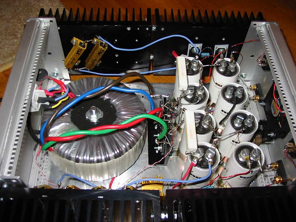

    Или как там оно по бундесовски? В общем, супероружие, так никогда и не выстрелившее. Предлагаю в этой ветке складировать все самые идиотские, маразматические и просто дебильные проекты. Без обсуждения, что- б не разводить флейм - только картинка/схема/коммент одной мессагой.
    Для начала отмечусь таким вот шедевром (не моим)
    SEWA - Seven Watt Amplifier, из Пасс- лабовской ветки на diyaudio.com:
    http://www.diyaudio.com/forums/showt...threadid=66822
    Аж 7ватт чистейшей выходной мощности, тяжеленный полевик с общим стоком, нагрузка- резистивная. Веселая вещица! И, кстати, судя по схеме из первого поста- неработоспособное.
    Вполне работоспособное поделие, просто на любителя. Малое активное сопротивление стабилитрона умножается на 1/(1 - Ку) повторителя, поэтому входное сопротивление по переменному току -- достаточно высокое.
