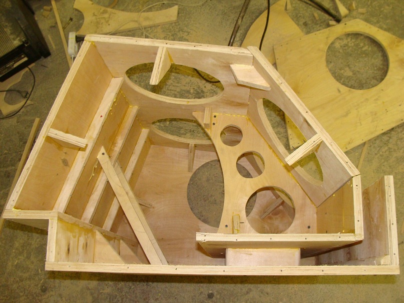

    По умолчанию Re: Урал AS-D 12.3
ID:	139875Я делал такую конструкцию -
    Ну и как ? Сечение ФИ не оказалось маловатым ?
    Регистрация не подтверждена Аватар для _Александр_
    21.01.2009
    Златоуст
    34
    127
    Получилось супер. Сечение вполне достаточное, сечение порта примерно 50мм на 950мм. Может чуть больше, но точно не меньше.
    А нельзя ли хотя бы от руки изобразить поперечное сечение корпуса сабвуфера и непосредственно расположение и форму порта? Ну и хотелось бы на этой картинке увидеть расположение сабвуфера(его скошенной и верхней панелей относительно задней двери и потолка салона.
    Думается мне, что получился не совсем ФИ(салон ведь тоже работает )

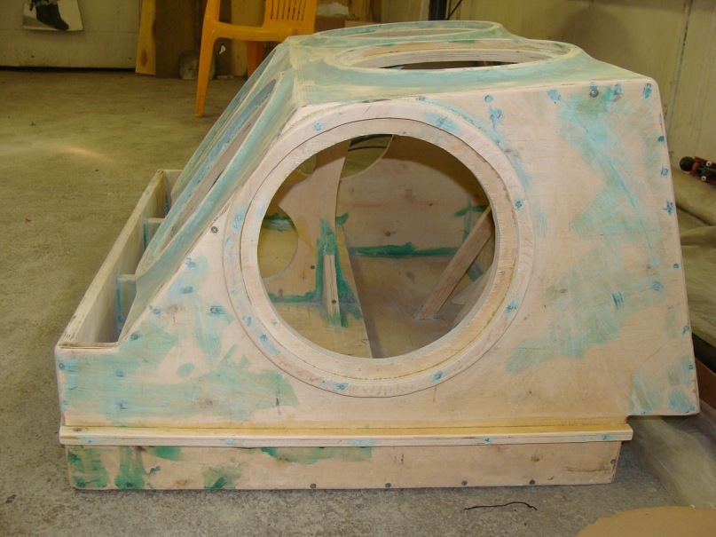

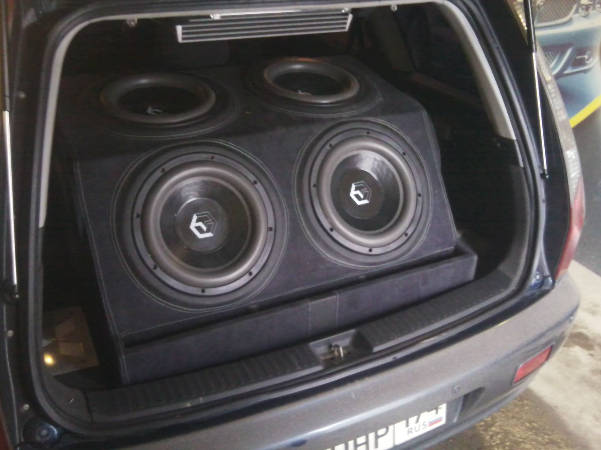

    Машина, а точнее крышка багажника и передняя стенка ближняя к ФИ образуют продолжение порта ФИ. А если всю машину рассматривать, уже вырисовывается рупорокНажмите на изображение для увеличения.
    Мне тоже так представилось, но скорее всю связку можно рассматривать, как некоторый "симбиоз" рупора и четвёртого бэндпасса.
    Общая АЧХ снималась? Шишки в районе 70-80Гц нет?
    АЧХометр сдох, батарейки кончились(Фоник второй). Хотя с его помощью тонкостей не узнаешь.
    От верхней крышки саба, до крыши машины примерно 30см. На улице круто играет когда двери открыты, а когда багажник открыт грязь какая то лезет.
