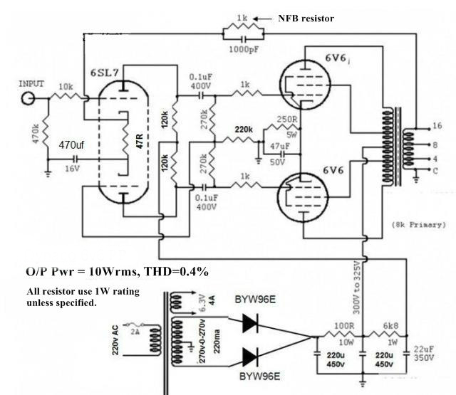

    Уважаемые знатоки, хотел бы уточнить следующую вещь: есть ли у лампового усилителя зависимость качества звучания от размеров выходного трансформатора?
    Спрашиваю потому что собрал как-то усилитель ламповый, в качестве выходных использовал Hammond 1608A мощностью 10 вт. Элементную базу использовал хорошую. Качество звучания очень понравилось, но по воле обстоятельств пришлось продать тогда этот усилитель. Сейчас собрал его снова 1:1, только трансформаторы уже использовал более мощные - Hammond 1650F на 25 ватт. Но качеством звучания на этот раз неудовлетворен. Верхов мало, ну и как-то вообще звук менее увлекателен. В чем может быть дело? Все остальные элементы, кроме трансформаторов выходных- те же самые. Усилитель - клон Dynaco ST-35 под лампы 6V6. Лампы пробовал разные - результат примерно одинаков.
    Конечо.
    Есть зависимость от его параметров.
    А параметры зависять и от размеров тоже, не нелинейно и не монотонно.
    P.S. Т.е. это вовсе не значит, что "чем больше, тем лучше".
    ---------- Сообщение добавлено 12:46 ---------- Предыдущее сообщение было 12:38 ----------
    Что-то я там с катодами первой лампы не очень понял (или там что-то недорисовано) - куда ток течет? Через 1к резистор и вторичку транса??
    Стало больше НЧ, поэтому тембральный баланс изменился....
    Да

    Шо,апять? Ну трансформаторы в килограммах,понятно ,а качество в чем?
    ---------- Сообщение добавлено 14:11 ---------- Предыдущее сообщение было 14:04 ----------
    1608 нормальный ТВЗ,но у всех РР Хаммонд (что я видел) начальная индуктивность (малосигн.режим) 10-12Гн на плечо.Через розетку в разы больше.А 6V6 лампа с высоким внутренним,ей это только давай,даже в УЛ.И второе,касательно УЛ,ей оптимально 20-25% отводы,а у Хаммонд 43%,для 6V6 это ближе к триоду.Он больше под EL84 (хотя они там под все пишут),у неё,кстати,и Ri сильно меньше.А 6V6,она классная,но не так просто от неё получить,что она может.А в 1650,глянул,еще и приведенка А-А 7.6к,маловато для 6v6,хотя и не смертельно.
    ---------- Сообщение добавлено 14:13 ---------- Предыдущее сообщение было 14:11 ----------
    Так что бронебойно, килограммами тут не получится связи провести,как
    Alex и сказал ужЕ.
    ---------- Сообщение добавлено 14:25 ---------- Предыдущее сообщение было 14:13 ----------
    Плохо.
    Верхов мало
    Я не знаю,что это такое,но 1к в сетках 6V6 не нужны АЧХ бы показали для начала.
    Вот это вероятней всего...а что делать? обратно Хаммонд 1608А покупать 10 ваттный?
    а что делать? о
    Попробуйте конденсатор в цепи обратной связи 1000 пф уменьшить или убрать, катодные резисторы автосмешения зашунтировать пленочными конденсаторами 0,1-1мкф. Электролитические конденсаторы в блоке питания тоже зашунтировать пленкой 1-10мкф.
    Можно НЧ попробовать придушить, поставить разделительные конденсаторы не 0,1 мкф а поменьше, или сеточные резисторы 270 к уменьшить до 150к. По хорошему бы АЧХ посмотреть, возможно на старых ТВЗ был завал на НЧ, и вы привыкли к этому звуку, ну и с возрастом конечно ВЧ хуже воспринимаются. Может самовозбуждение присутствовать, нужен осциллограф, если его нет, то и стрелочной цешкой можно попытаться посмотреть. Не торопитесь от ТВЗ избавляться...
    На глаз что ли или на слух? Он же корректирующий.
    И что будет?
    Не было,если нормально сделано.До 35-40 гц они работают линейно или почти.Искажения,но это уже др.вопрос.В тетроде с высоким внутренним или в УЛ на нем же они по любому довольно высокие внизу диапазона,даже с большой индуктивностью первички.Что, впрочем,практически никак не проявляется субъективно,на фоне искажений АС.
    С этого надо и начинать.Сам ТВЗ тут ни при чем.Мы даже не знаем,в каком случае чего то был избыток или недостаток.Может просто автор недоволен,исходя из своих представлений о хорошем,так тоже бывает.
    Я ожидал подобный вопрос. Автор не проводил измерений УНЧ, поэтому в данном случае, без разницы как, хоть на нюх.

    37,827
    По умолчанию Re: Зависимость качества звучания от размеров выходного трансформатора в ламповом усилителе
    И пока он их не проведет и не покажет здесь, внятных ответов ему не будет.
    Попробуйте конденсатор в цепи обратной связи 1000 пф уменьшить - начну с этого. Уже пробовал разных типов: слюда, фторопласт, пленка, фольга - это сильно влияет на характер звучания. Конденсаторы в цепи обратной связи на какой минимальный вольтаж можно применить? у меня есть меньше 1.000 пф но все они низковольтные. 100 вольт можно?
    Ну так как я паял эту схему не один и не два раза и всегда с одними и теми же деталями и всегда получал отличный результат
    Ну так покажи резултаты предыдуших сборок и нынешней (АЧХ и КНИ), по ним может можно будет понять в чем разница.
    дело в трансформаторе.
    А он включен правильно? В смысле полярность обмоток?
