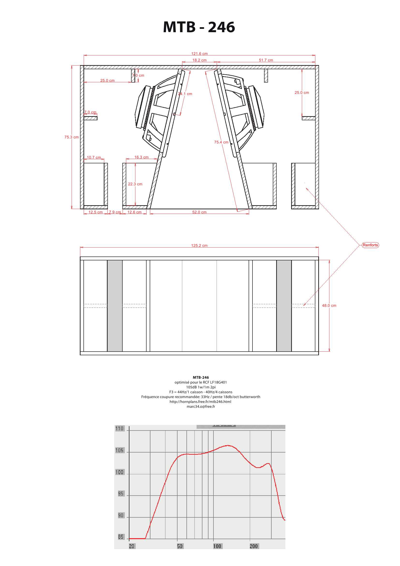

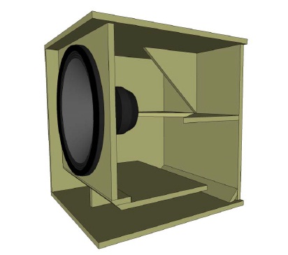

    По умолчанию Туровый саб на 18lw1400
    Здравствуйте, дорогие форумчане! Какой лучше собрать саб на этих динамиках? склоняюсь к трём вариантам TH18, MTB 246,Нажмите на изображение для увеличения.
ID:	181964 18Sound Kit18 BНажмите на изображение для увеличения.
    17,081
    По умолчанию Re: Туровый саб на 18lw1400
    MTB 246 интереснее в плане мидбасовой части низа.
    а как насчет 18Sound Kit18 B?
    Частый гость Аватар для bzrd
    07.06.2008
    305
    самый простой вариант. самый легкий. нет гемора с фазой и задержками. И в связи с этим на пару тройку децибел тише.

    А если попробовать сделать что-то на подобии SRX728s? Динамики по характеристикам не очень сильно отличаются.
    08.01.2010
    Армения, Гюмри
    32
    1,183
    как раз очень сильно отличаются... динамики уже имеются или просто их планируете...???
