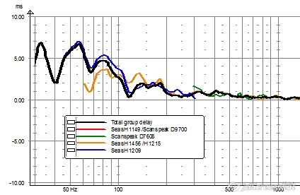

    flipper
    По умолчанию Re: Первая серьезная система для дома
    Ну вот что то я не вижу ничего радостного от беймы в 20ти литрах ФИ
    А вот АС ЗЯ. Которая по вашим словам должна медленней быть. И вот как то ничего подобного.
    Еще будут веские аргументы?
    old chap Аватар для subsonic
    07.10.2007
    11,588
    Вы в своей симуляции настройте ФИ Гц на 30 повыше и всё встанет на места .А лучше просто один раз постройте "живьём".

    flipper
    Ну поднял, и?
    Зачем мне такое чудо городить, если оно уже в симуляторе кривущее?
    У меня вроде как нормальное есть.
