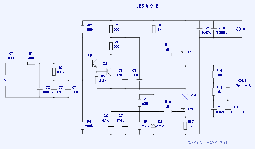

    Коэфф. усиления примерно 10.
    Номинальная мощность 8 Вт (без выхода из режима А)
    Максимальная мощность (перед клипп., в АВ) 12 Вт.
    Искажения (по 2 -й гармонике) в диапазоне частот 20 Гц - 20 кГц, при номинальной мощности 0.1 %.
    Спектр гармоник спадающий (примерно на 20 дБ каждая).
    Диапазон частот по уровню - 3 дБ (при указанных номиналах) 10 Гц - 200 кГц.
    Ослабление помех по питанию в диапазоне 30 Гц - 10 кГц не менее 36 дБ.
    Ослабление искажений выходного разделительного конденсатора в звуковом диапазоне - более 30 дБ.
    Выходные МОСФЕты IRF 640, биполяры - 3904, 3906.
    Можно использовать в качестве повторителя, с дополнительным УН (достаточно переключить землю на верхний вывод С12).
    При этом х-ки улучшаются на порядок и более.

    Рад приветствовать, давно тебя не было на форуме, в схеме все продумано и лаконично, отличные характеристики при такой простоте, единственно, чуть-чуть -
    желательно получше, но и это решаемо - так что прими поздравления, и с наступающим тебя Новым Годом!!!!

    Ради спортивного интереса обязательно повторим. Для чайников: не пойму, чем определяется усиление и смысл подключения земли к средней точке R14,15 ??
    Всем удачи в Новом Году!
    ---------- Добавлено в 22:31 ---------- Предыдущее сообщение в 21:56 ----------
    drink... Ых, неужели Ku=R15/R14 ?
    Примерно так.
    От "чайника" - извини, спьяну не пойму, может, усиление R15/R14+1=11?? Хотя, сегодня, видимо, это особого значения это не имеет. С Новым Годом всех!!!!
    Это в идеале. Если землю переключить на верхний вывод R14 (М1 с общим истоком), усиление будет большим , но не бесконечным. Кроме того, и выходное сопротивление влияет - в режиме повторителя 0.1 ... 0.2 Ом, в режиме усилителя с Ку = 10 примерно 1 ... 2 Ом.
    Когда то я пробовал фоловер так включать. Действительно работает, но в режиме повторителя звук достойнее
    И что происходит со входным сопротивлением?

    падает, выходное наоборот - возрастает

    В качестве выходных можно применить IRFP240? Вроде по параметрам аналогичны 640, только корпус больше. Соответственно можно улучшить отвод тепла.

    Можно.

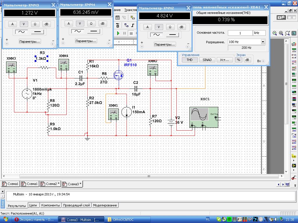

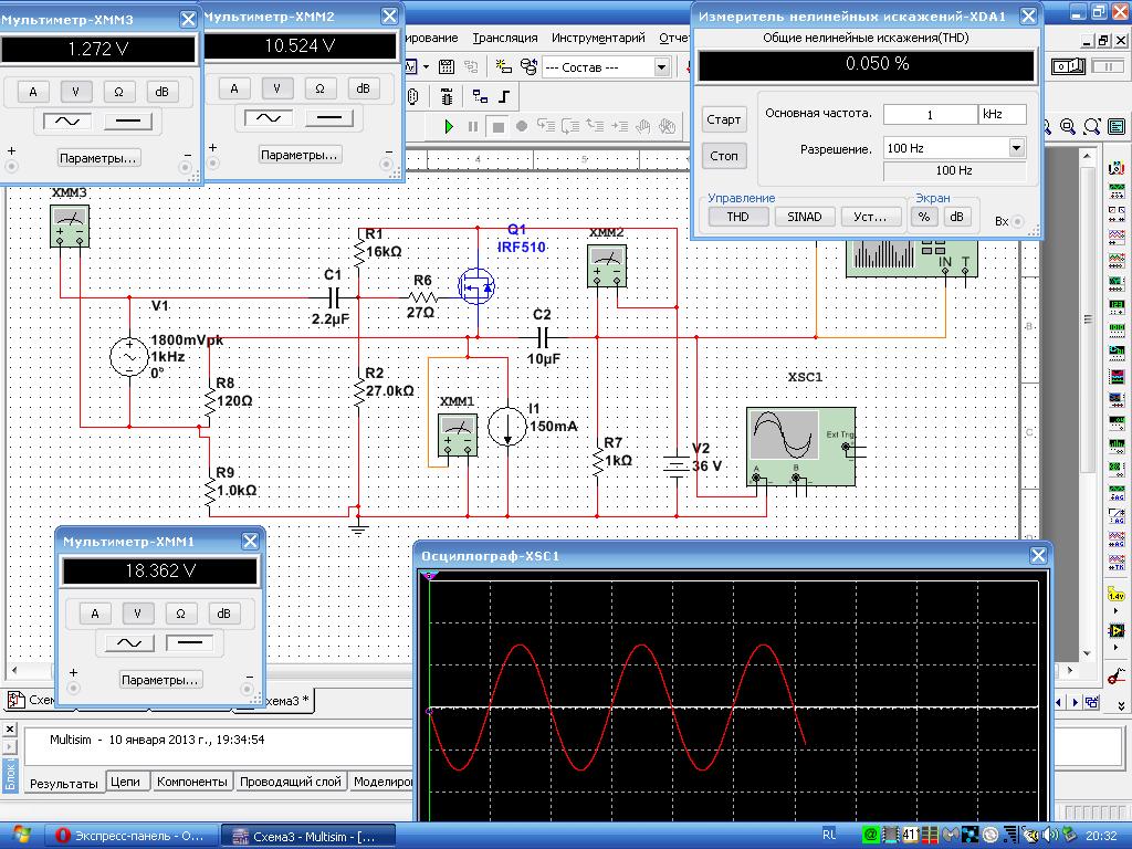

    Нашел я себе "дружественный интерфейс" (М-Сим 12), учусь нажимать на кнопки. Кнопка с анализом Фурье это еще не скоро, а насколько можно доверять "мультипликации" (приборы Измеритель НИ и анализатор спектра) ?
    Начал изучение с одиночного каскада Общий Сток с ПОС. Интересует далее подключить к обычному выходному повторителю.
    В схеме ПОС подается на вход через выходное сопротивление источника. Получается, что с регулятором громкости пролетаем и на входе нужен буфер. Две картинки, на второй добавлен резистор имитирующий Rист и еще вольтметр. Входное = 1.3кОм, упал Ку и выросли искажения.

    variator, как то не в тему. Это же не раздел для начинающих, комментировать опыты с симулятором и одиночным МОСФЕТом не хочется . А по поводу входного сопротивления усилителя - оно очень большое. Хоть оно и падает с ростом усиления (в режиме повторителя максимально), все равно оно намного больше, чем сопр. входных RC цепей.

    не в тему.
    о`к , согласен. Просто пытаюсь разобраться, все Ваши схемы нетрадиционные.
    Вот пример, если это так, то не понимаю, можно ли земли двух каналов соединять ? Если ошибаюсь, так это хорошо.

    Можно поподробнее о схеме? R8 - ток покоя? А R3 - ? Насколько критично понижение сопротивления нагрузки?

    А R3 - ?
    Выставляете на стоке М2 половину напряжения питания, потом окончательно подбираете по симметричному ограничению.

    Спаял навесом один канал, послушал. Небольшой фон есть, но в метре от акустики уже не слышно. Хотел сравнить с усилителем Vidalgo, но как оказалось, источник (USB на PCM2702) тухлее, чем любой из этих усилителей. А фон наверно можно победить в БП.
