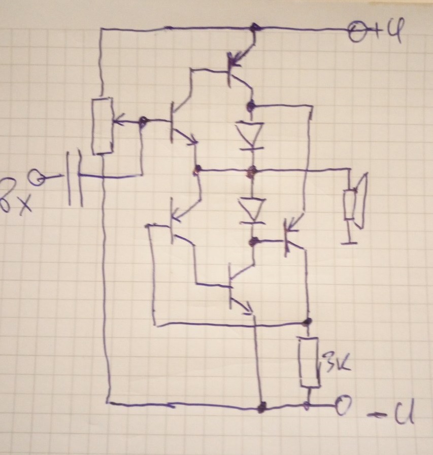

    Есть идея повторителя Тейлора. Повторитель однотактный, нагружен на управляемый источник тока. В принципе, по задумке, ни один активный элемент в отсечку не уходит. Поскольку я не силен в электронике, Спецы, подскажите, есть ли смысл.
    Первая идея с ОУ. Не нарисовал. 1,3 В должно быть на ОУ относительно своей средней точки питания. Тоесть поддерживается стабильное напряжение на двух диодах. соответственно когда управляющий транзистор закрывается, то генератор тока увеличивает ток через себя.Управляющий транзистор не может закрыться полностью, потому что нижний транзистор войдет в насыщение.

    Вторая идея с транзистором. Понятное дело все транзисторы составные.

    Ну и ссылка на примитивный симулятор со схемой.
    https://tinyurl.com/y62b27ax
    Снизу - осцилограммы напряжения и токов, по которым видно что все транзисторы остаются активными, даже при почти 10 Амперах тока. Если верить этому симулятору, то ток покоя около 50мА.
    Ну как то так. Поскольку не спец в данной области прошу советов и, понятное дело, критики.
    Вариант на Шиклаях

    У опера неинвертирующий вход как бы на эмиттер верхнего просится.
    На транзисторах моделировал в мультисиме, ну да, работает. Можно в "тройку" вместо эмиттерных диода поставить ( термостабилизация - в смещении), похожие спектры. Диоды - Шоттки.
    Он полностью нкогда не закрывается.
    Однотактные сземы всегда работают в классе А (пор. мере те что для звука), и ни один активный жлемент никогда в отсечку не входит (в областилопустимой работы, перегрущить конечно можно, но тогда уже будет пофиг что там в отвечке).
    Конечно может.
    Пусть нет отсечки, но раз ток изменяется в широком диапазоне, а схема без обратной связи, то в полный рост будет видна суммарная нелинейность p-n переходов выходных транзистора и диода.
    И зачем нужен повторитель с искажениями в 5 % и около того?

    Охватите обратной связью.

    так лучше? Нет суммарной нелинейности? пллюс можно запараллелить выходные транзисторы.

    так лучше?
    если заработает, то искажения будут конечно меньше.
    Весь вопрос в том, а не засвистит ли то, что вы нарисовали на бумажке.
    Как только в схему ввели ОС, там сразу возникает вопрос её устойчивости.

    Ну, оно, как однотактный повторитель, охвачено обратной связью.
