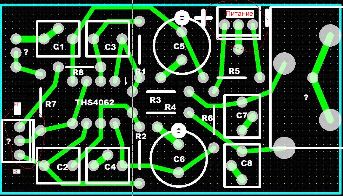

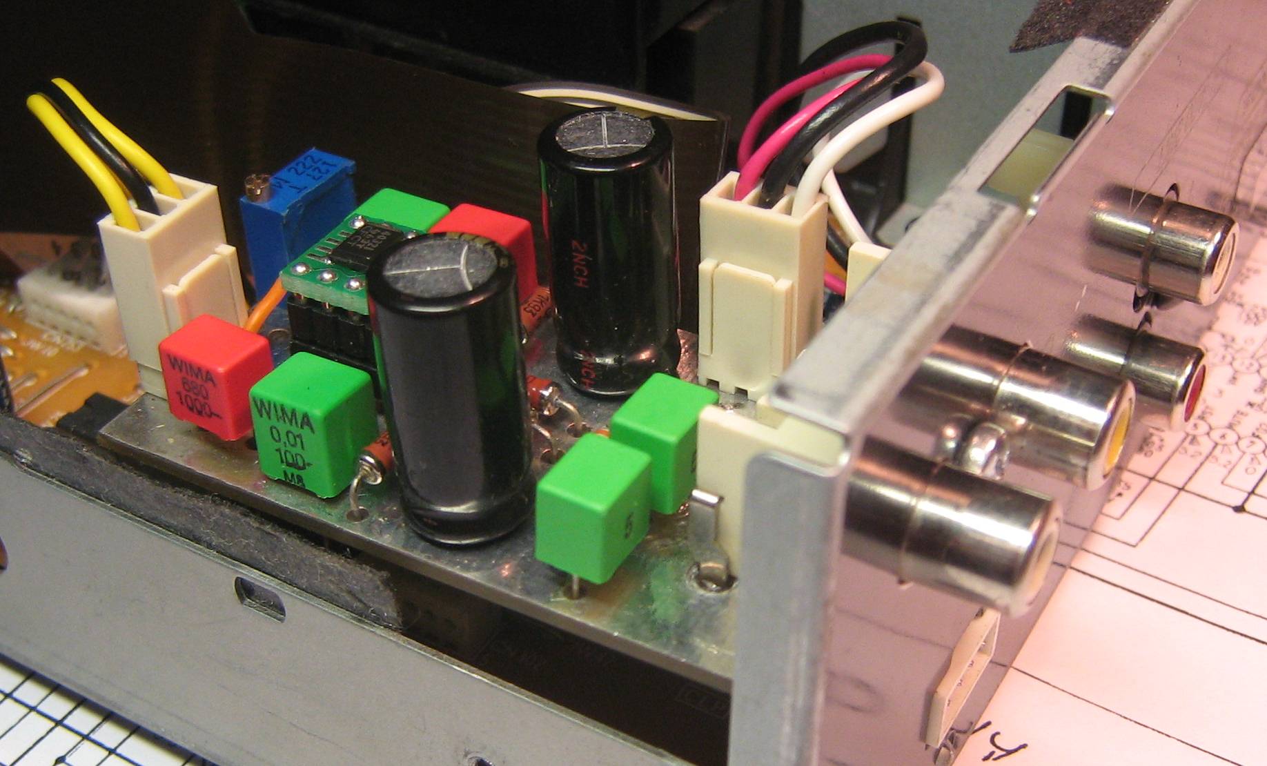

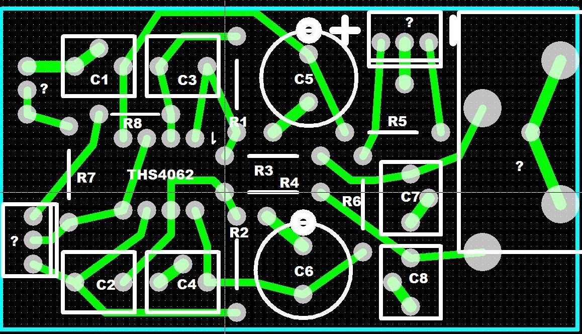

    Помогите, пожалуйста восстановить партлист выхлопа к TDA1543, его в свое время ИГВИН делал и рекомендует как хорошую, одна проблема, не сохранилось обозначений элементов на печатке, пытаюсь восстановить, повторить есть желание

    Исходя из картинок, вот что увидел:
    R1,R2 - 1,93кОм;
    R3,R4 - 100 Ом;
    C2 - 680пкФ;
    C4 - 0,01 мкФ;
    C8 - 4700пкФ;
    Собственно и все, нужна помощь в определении остальных номиналов

    R7-0R
    С1=С4
    C3=C2
    C7=C8
    C5=C6~1000mkF
    подстроечник 2к2 по схеме земли развязывает? но зачем такой большой?

    Итого получается:
    R1,R2 - 1,93кОм;
    R3,R4 - 100 Ом;
    R7 - перемычка;
    C2,C3 - 680пкФ;
    C1,C4 - 0,01 мкФ;
    C8,C7 - 4700пкФ;
    C5,C6 - 1000мкФ.
    Осталось выяснить: R5, R8, R6 и какие куда провода втыкать Где питание, а где сигнал так сказать, с распиновкой

    R5,R6 - входной RC-фильтр питания... цветовой код вроде 4R3
    R8 перемычка?
    Дони, не лезь в дебри...(с)
    R8 перемычка?
    Спасибо, почти все расшифровано Осталось понять что куда втыкать, куда питание, куда сигнал, и куда выход

    Завсегдатай Аватар для 25602
    07.07.2006
    Украина, Балта
    2,046
    По умолчанию Re: Выхлоп для TDA1543
    обвел разъем питания плюс и минус обозначены. Так же вход.

    Аватар для msgkras
    18.05.2006
    1,863
    Спасибо большое ! А какие сигналы подавать на IN2 и IN1, а также по центру между ними ? Всмысле откуда, с ног TDA1543 ?
    Новичок Аватар для PaulB
    06.02.2007
    Астрахань
    30
    Скорее всего, по центру - это Vref - 7 вывод TDA. А подстроечник - который обозначен "?" - смещение, установка "0" на выходе. IN1 и IN2 - токовые выходы TDA. Там на плате есть несколько точек, которые ведут на второй слой, который сплошная масса. Если не разеберётесь - могу обвести.
