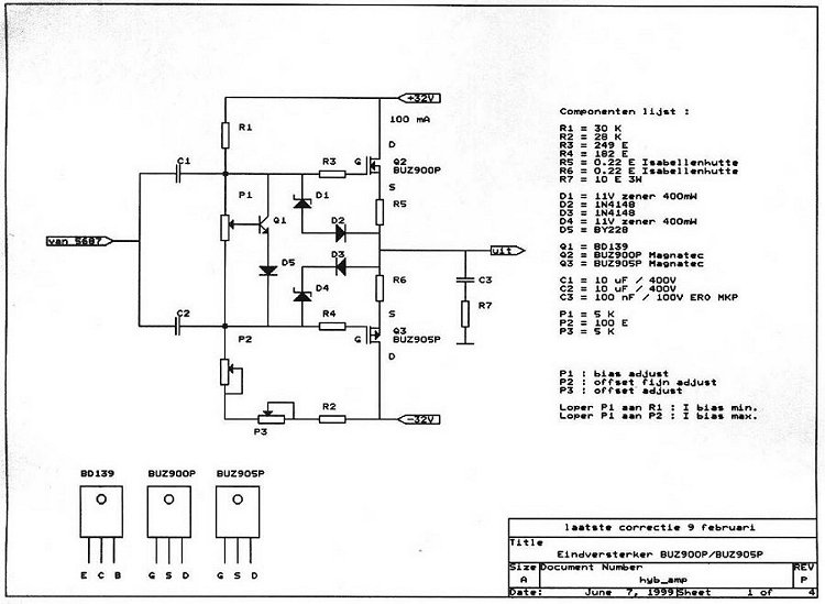

    Гибридники.
    Народ!
    Можно ли использовать киллоомовский усилитель напряжения для вот этого повторителя тока?
    все две схемы во вложении.

    По умолчанию Re: Схема гибридного усилителя???
    Дык. Куда все делись? Вроде завтра рабочий день, неужели все продолжают праздник?

    nickk,а какая нужна?Всё зависит от напряжения питания,транзисторов и их количества.Можно получить почти любую.То же самое и с нагрузкой.
    Чутьё-смотря какая лампа.Точно какая чуйка не знаю,знаю только,что ДВД плеер нормально всё это дело раскачивает(регуляторов тембра нет,только громкость).
    SinteZ,а зачем?Чем эта схема лучше?
    MEGAvolt,
    Просто токовый повторитель, проще чем у килоома.
    Я просто собираюсь собирать гибридник и мне интересно будет ли работвть это.

    SinteZ,чем проще?Ты повыбрось из схемы Килоома все шунтирующие кондеры,и получишь почти то же самое.И охота на деталях экономить(на три чатла дешевле,жадный,как и все чатлане )

    Нет вы мне скажите эти два девайса в паре работать будут? (в таком варианте как на схеме)
    SinteZ,если в твоей схеме глюков со смещением нет,то будет оно всё вместе работать.А вооще я бы советовал делать схему https://www.vegalab.ru/index.php?opt...d=25&Itemid=52
    Тут задержка на включение есть(реле),вещь полезная,чтоб постоянки в момент включения на выходе не было.В моём варианте ,правда,без доп. схем всё реализовано-пока 200000 зарядятся через дроссели,3-4 сек. проходит.

    Мне просто нужен мощный усилок. Слампы можно получить довольно большое напряжение, для усилителя напряжения это как никак кстати, а далее токовый повторитель.
    Кто занимался гибридниками посмотрите плиз, можно ли без изменений подключить этот токовый повторитель к килоомовскому усилителю напряжения.
    Просто опасаюсь что всё спалю
    [ADDED=SinteZ]1100096466[/ADDED]
    Этот токовый повторитель вобще-то вот отсюда
    http://www.wdehaan.demon.nl/mono/mono/56871.html
    Напрямую подключать выходной каскад в качестве нагрузки к ламповому нежелательно, так как у него большая входная емкость, звук получается вялый и неточный.

    Ну а у нас помоему все гибридники подключаются так, через кондёры.
    Ну так как можно их между собой соединить без изменений в схеме?

    Речь идет не о разделительной емкости, а о входной емкости транзистора /примерно 2000 пФ/. Давно бы содрал с меня схему, а мощности 25 ватт хватает, звучит гибридный не намного тише, чем транзисторный с мощностью 120 ватт /у меня 2 усила/.

    Нашёл схему простого гибридника.
    Схема в PDF вложении.
    По схеме есть вопрос. Какие транзисторы ставить? Просто там не указанно какие.
    Цитата из статьи: Вывод 2: Кроссоверные искажения в выходном каскаде составляют наиболее значительную часть.
    И что с этим связано - почитай повнимательнее, разберись.
    Надеюсь, через пару месяцев статейка появится... и схема при ней будет интересная...
    А что до транзисторов, выбор немеряный - хоть 814-816-818, хоть то, что в соседней ветке про двойки-тройки советуют.
    Поблема затронута интересная, но ее решние совсем не радикальное. Играть должны все-же не детали, а схема.
    Sorry за скудную информацию, пока все, что могу.
    Со временем, может быть разовью эту тему.
    PS кстати, схема с трансформатором - подстава! Вторичные полуобмотки должны быть соединены началами (или концами - кому как нравится)

    Если можно то пожалуйста расскажите подробнее о транзисторах которые там можно применить, а также хотелось узнать, не велико анодное напряжение?
    всем
