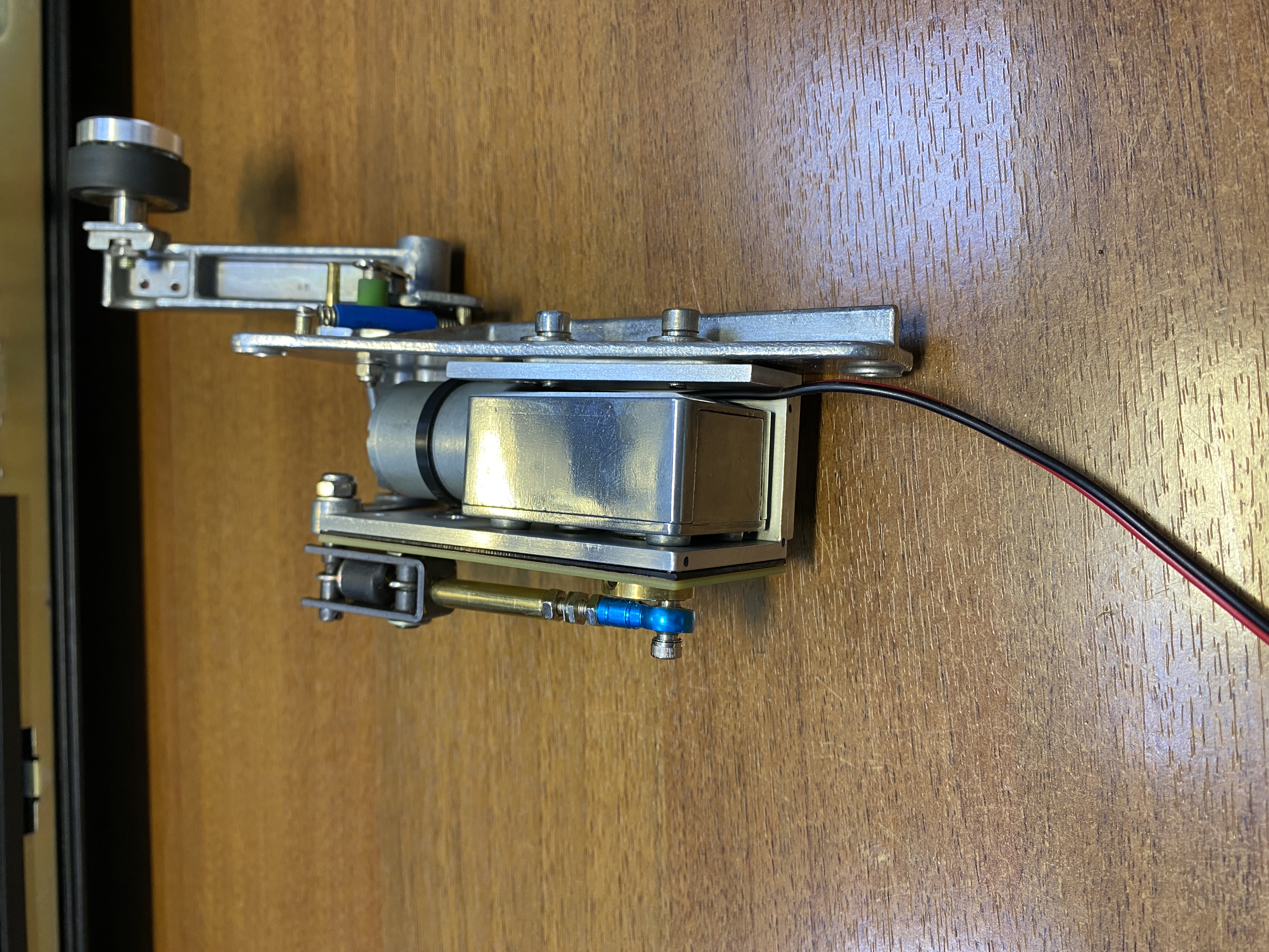

    Олимп 003
    Электропривод прижимного ролика, процесс!
    Вариант с платой управления с Алиэкспресс!
    Заказал оптроны, плату управления, сделал плату для установки датчиков положения рычага!

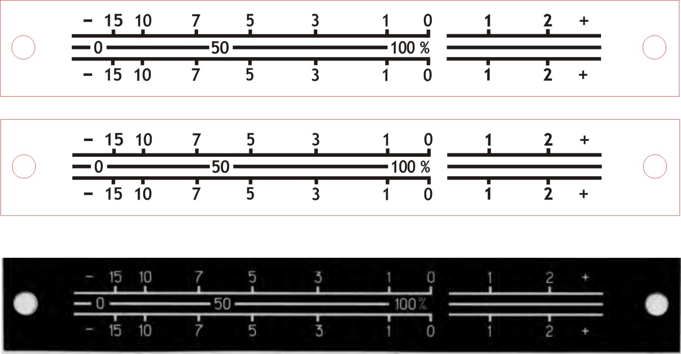

    Господа! А есть ли у кого чертежик шкалы для обычного стандартного индикатора, который на ИН13? А то руки дошли, освежил,(630 Кус=3), включил, стеклышки цветные есть, а шкалы то нет...
    Есть даже новые проверенные платы для запайки на ИН-13 с микросхемой К157ДА1 .

    Евгений! Плату хочу. А шкала то есть в виде картинки, чтобы сходить распечатать?

  10. #19849
    Завсегдатай Аватар для nvv957
    17.03.2008
    1,514
    НЕ делал оригинальную шкалу
    Могу накидать легко в Кореле, под лазерную резку и гравировку. У меня как раз снятый измеритель под рукой.
    17.03.2008
    1,514
    Цитата Сообщение от ValeryDVD Посмотреть сообщение
    Делали
    И как оно смотриться, лучше чем сплошная?
    Вот
    Шкала Элка004 штат.zip
Название:	Шкала Элка004 штат.jpg
    Вот
    Это я делал под Китайский индикатор с Алиэкспресс! Нажмите на изображение для увеличения.

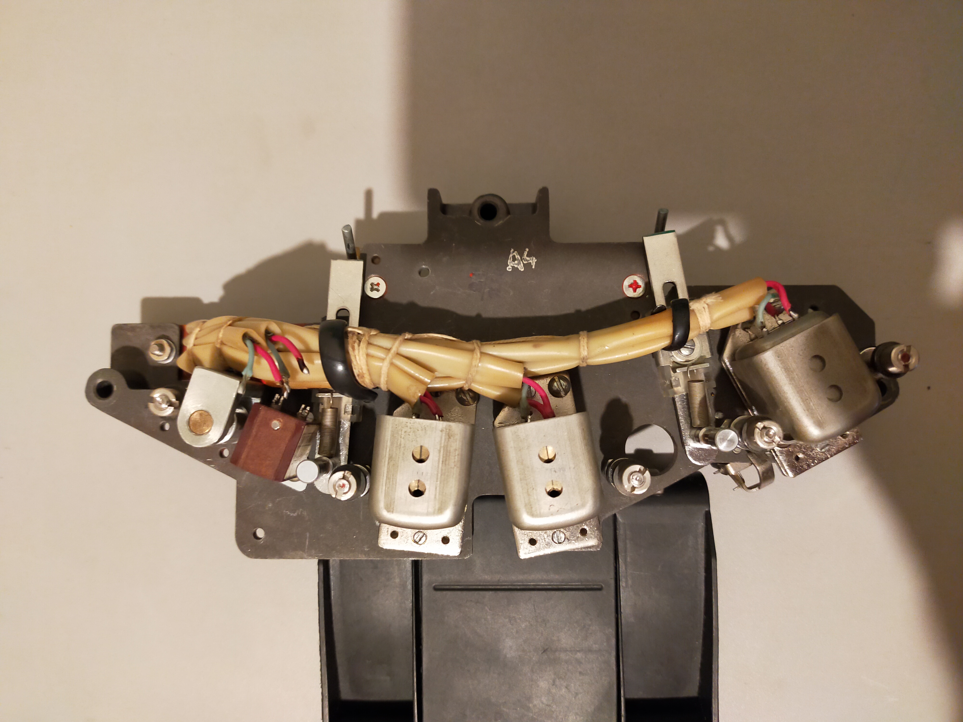

    Кто подскажет,если устанавливал стиралку (на всю ширину) от СТМ на Электронику-004.
    Как подключать?
    ...один канал или запараллелить в один сразу два канала?
    ..и что надо в схеме подправить?

    22.09.2019
    83
    Канал любой из, один, в двух смысла нет. Лишний конденсатор этого канала на плате гсп удалить, а нужного канала - уменьшить емкость и подстроить резонанс чтобы ток был нормальный, для СТМовской стиралки кажется 100-120 мА.
    Как подключать?
    Тут надо иметь в виду, что стиралка для STM специально спроектирована для работы на частоте, вдвое меньшей частоты подмагничивания. Чтобы получить от неё эффект стирания, аналогичный магнитофонам STM её и питать надо так же, как там задумано. Если же раскачать тот же ток на вдвое бОльшей частоте - она будет грется не по-децки.
    Глянул схему STM310. Там подмагничивание 240 кГц, а стирание, соответственно, получается, 120 кГц. Электрониковский и олимповский ГСП работает на частоте порядка 110 кГц, так что стирающая головка от STM будет работать в штатном режиме.
